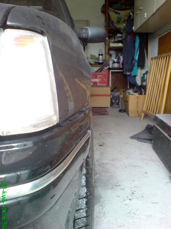

Žádám zejména majitele "NONgti" verzí 205, ale i GTíčkaře o vložení Vašich rozměrů disků a na nich nazutých pneumatik, především mi jde o šířku a ET pokud možno s fotem na autě ... Zajímá mně kdo jezdí na nejširších discích s co jak největším ET ... Děkuji ;-)

Dneska se měřilo :sweat: ... 6x14 ET 18 s pneu 165/65 R14 na přední nesnížené nápravě : kolo je v pomyslné rovině s horní hranou blatníku a mezi kolem a tlumičem je 25 mm volného místa ... Na zadní nápravě je kolo utopené přibližně o 20 mm vzhledem k horní hraně blatníku a mezi kolem a podběhem je taktéž 20 mm :up: ... Kdo využije rezerv :fran: !?
