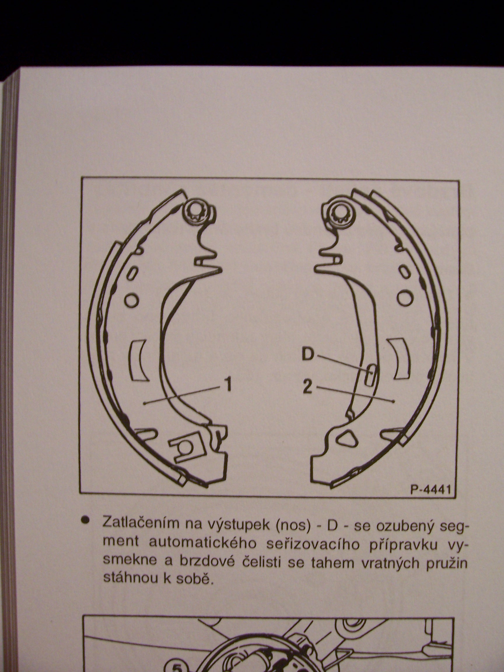

Nemáte někdo návod jak sundat zadní bubny bez stahováku ?
Pakny mi vevnitř udělali drážku a já přez ně nemůžu ty bubny urvat.
Přivítám jakýkoliv návrh.
Věřím že tam bude nějaká možnost náhradní. nebo se pletu ?

šroubovákem musíš odstavit samostavy ... v knížce "Jak na to..." je to popsany a někde na foru uz se to tady taky resilo
Re: Jak sundat zadní bubny bez stahováku.
už jsem to našel.

V Jak na to pisou, ze bys mel uplne povolit rucni brzdu (mozna i odsroubovat aby byly ty lanka opravdu navolno) a pak přes dirou pro sroub zatlacit sroubovakem na ten cuplík co je tady na obrázku oznaceny písmenem D. Ale nejak nechapu, ja to muze pomoct... snad jedine co me napada, zatlacit na ten cuplik to strany smerem ka pakně, to by mohlo mít účinek. (pozn. Takze Lubec mel tenkrat pravdu ze to psali v Jak na to, jak sme to resili.. jenze stejne mi porad nejde do hlavy jak by potlaceni na ten cuplik mohlo uvolnit pakny, snad jedine do strany.)
Dalsi moznost je pomalu pomoci sroubovacku pres tu diry od sroubu povolovat samostavy (ty tu nejsou na obrazku)... ale nevim jak s tou pacickou, ktera je nastavuje, ta je bude asi drzet a nebude chtit pustit. Tim se pakny sevřou.
p.s. na obrazku tady jsou Bendixy, ja tam mam treba Girling. Ale princip bude stejny s tema samostavama a ty D cupliky maji taky oba typy.
mitja: vzdyt je to popsané pod tim obrázkem. na samostavu máš ozubenou zpětnou brdu která nedovolí aby se pakny vracely víc nez je nutno. tím že na to zatlačíš tak se ta brzdra vysmekne a pakny se vratnýma pružinama vrátí do minima ... takže jsou sundat bez problémů
Tak toho popisu sem si tam nevsimlWoMec píše:mitja: vzdyt je to popsané pod tim obrázkem. na samostavu máš ozubenou zpětnou brdu která nedovolí aby se pakny vracely víc nez je nutno. tím že na to zatlačíš tak se ta brzdra vysmekne a pakny se vratnýma pružinama vrátí do minima ... takže jsou sundat bez problémů

tak este doplnim ja svoj nazor. Na samostav sahat neni vobec treba. Tam jak je ten vybezok na zatlaceni, pri povolenej rucke sa prave ten vybezok opre o samotnu konstrukciu pakny,cim znemozni uplnemu uvolneniu rucnej brzdy a z toho dovodu je nutne na neho poriadne zatlacit, ABY VBEHOL POD TU KONSTRUKCIU! pakny cim sa dosiahne maximalne uvolnenie rucnej brzdy a tym aj uvolnenie bubnu. Na toto vsetko je samozrejme treba uvolnit lanka rucnej brzdy v kabine auta

tak to by smysl davaloLubec píše:tak este doplnim ja svoj nazor. Na samostav sahat neni vobec treba. Tam jak je ten vybezok na zatlaceni, pri povolenej rucke sa prave ten vybezok opre o samotnu konstrukciu pakny,cim znemozni uplnemu uvolneniu rucnej brzdy a z toho dovodu je nutne na neho poriadne zatlacit, ABY VBEHOL POD TU KONSTRUKCIU! pakny cim sa dosiahne maximalne uvolnenie rucnej brzdy a tym aj uvolnenie bubnu. Na toto vsetko je samozrejme treba uvolnit lanka rucnej brzdy v kabine auta![]()

Kluci co tu resite, vzdyt je to uplne jednoduchy. Vezme si plochy sroubovat a skrz diru od sroubu s tim koleckem na samostavu parkrat otoci a je to.
Potom je VELMI DULEZITE obrousit hranu na bubnu, aby clovek mohl poradne dostelovat brzdy.
To je vse, za par minut mate hotovo.

tak za 1 srubovakom mozes snicit zuby na samostavu a za 2 ta packa co ho napina ti v tom bude branit,takze ta druha moznost je jednoduhsia

sorry kolego, delat to uz takhle pres 2 roky v servise a zatim bez problemu.

ty ne ale zakaznici ano
Prave ze ja som si tak znicil tie zuby takze sa uz priklanam k moznosti c2
