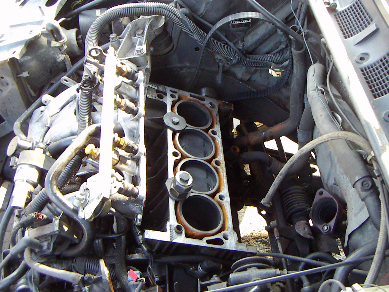

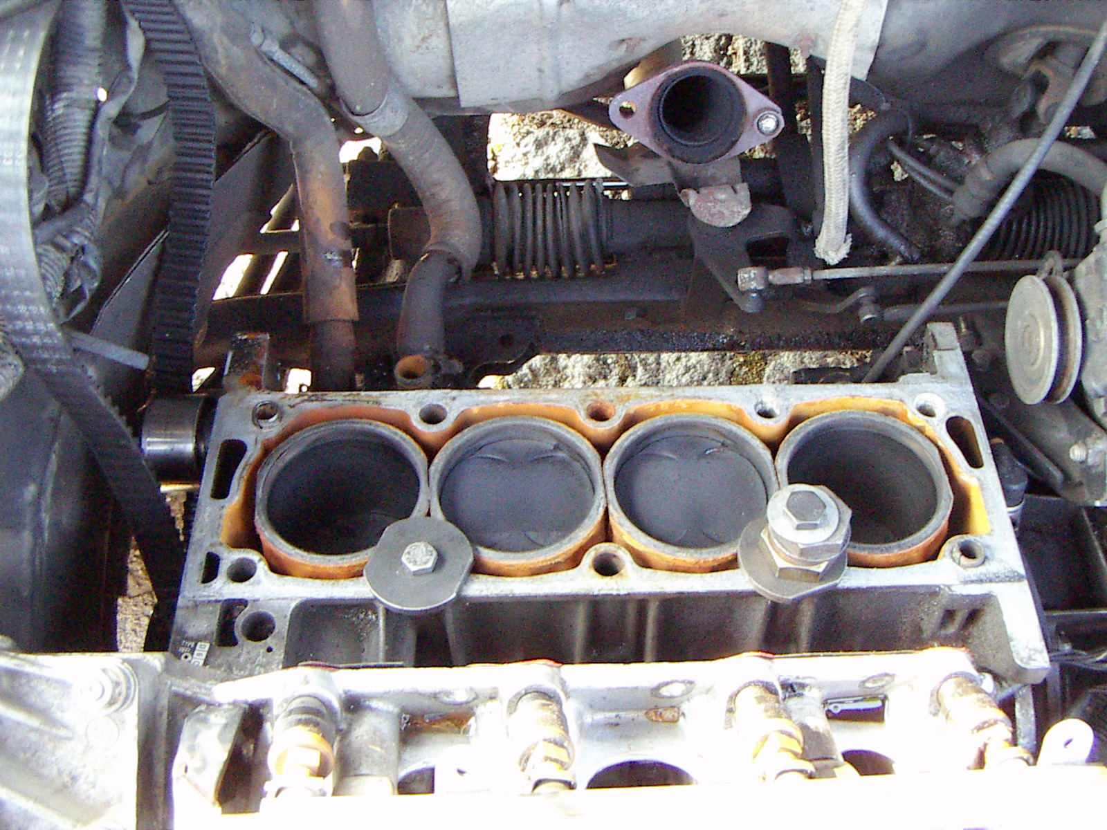

kluci je problem byndat z Gti16 hlavu? Pry kvuli titan.svodum musi pry motor ven,ale me se to nezda tak jestli nahodou nekdo nevite?
Re: vyndání hlavy
to musí jít normálně ven, ale asi se ti budou dost blbě povolovat těch 9 šroubů co drží svody v hlavě

Re: vyndání hlavy
proto bych se na ulici o to nepokousel stepo neni tam misto bude se to blbe delat i v servisu bych rekl

Re: vyndání hlavy
Svody by meli jit ven normalne s hlavou a jestli ne,tak si povol motor na silentblokach a trochu s nim popojed dopredu...Jinak ja kdyz sundaval svody,tak ty matky na steftech v hlave byli tak zepeceny ze jsem je bud vykroutil i se steftama,nebo matky brali s sebou zavit,takze doporucuju rovnou koupit nove stefty a matky

Re: vyndání hlavy
to by nebyl problem to koupim.Hlavne doufam,ze ta hlava pujde v pohode ven! Asi se pustim do cele opravy sam

Re: vyndání hlavy
mohlo by to jit v pohode vid? JEn vyndam hlavu,dam new ventily,tesneni pod hlavu a udelam rozvody a zas snad uslysim svuj moturek

Re: vyndání hlavy
mel sem ji sundanou s moterem v aute, vyndal sem ji i se svodama atrvalo mi to cca 16hodin, a budu hrozne moc rad kdyz uz to nebudu muset nikdy delat znova..
