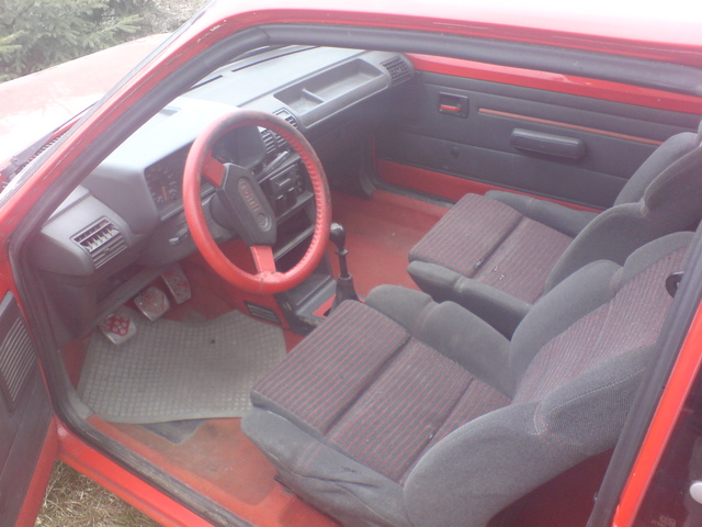

akej farby je ta mi16? biela?
ono 1 aj R su moc pri sebe,,,maly by ist presne ako jednotka,len R das trocha viac do lava

áno je biela mám ju asi 2 roky, kúpená z Popraduppmajko píše:akej farby je ta mi16? biela?
a popis sedí ako si povedal ak dám viac do ľava páku tak je tam R no ak chceš trafiť 1 tak sa stane že dáš R a na ceste sa cítim dosť trápne ak sa neviem pohnúť dopredu ale nechcem hádať čo som zaradil radšej to chcem opraviť

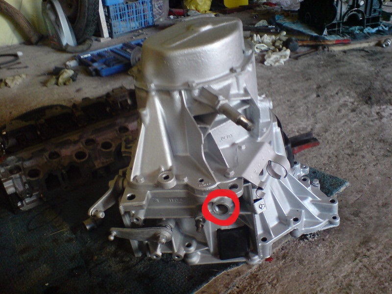

Na blokovanie spiatočky je tam naozaj lanko ktoré vedie do prevodovky . Radiaca je takáto a na spodu je taký úchyt na lanko . Len teraz uš mám spiatočku naproti peťke tak ti neviem viac poradiť
Najlepšie bude ísť na vrakovisko a z dákeho gtička kúpiť aj radiacu aj lanko komplet . alebo vymeniť prevodovku .

Nevieš kto by mi poradil bližšie s tou pákou? niekto kto má Mi16..
Ak by mi tam hodil dáke foto bolo by po probléme len to že prevodovka je dole a nikto to tam nefotí a ak aj, tak má von celý motor ako ja a lanko tam v prevodovke nieje.. tak neviem odkiaľ sa mohlo urvať

mas motor vonku? kde vlastne sa auto nachadza? ak tak by si nejako mohol odfotit tu prevodovku a dat ju sem

ja som z KE ale poobede pôjdem do garáže tak ju nafotím možno mi ukážete kam to lanko ide.ppmajko píše:no ono tam trebalo aj predne ramena pomenit![]()

Ak niekto vie kam pôjde lanko dnu do prevodovky tak prosím stiahnite si obrázok a cez skicár mi zakreslite kde.. a dajte to sem.ppmajko píše:no ono tam trebalo aj predne ramena pomenit![]()
Ak tam lanko vôbec má ísť

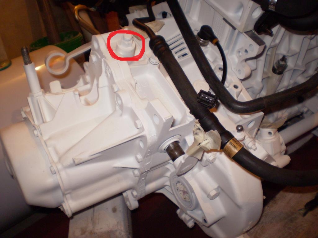

No ja som to na gtičku mal tu pokial viem
ale na tej tvojej to tam dáko nevidím

jediné miesto čo mi tak príde
