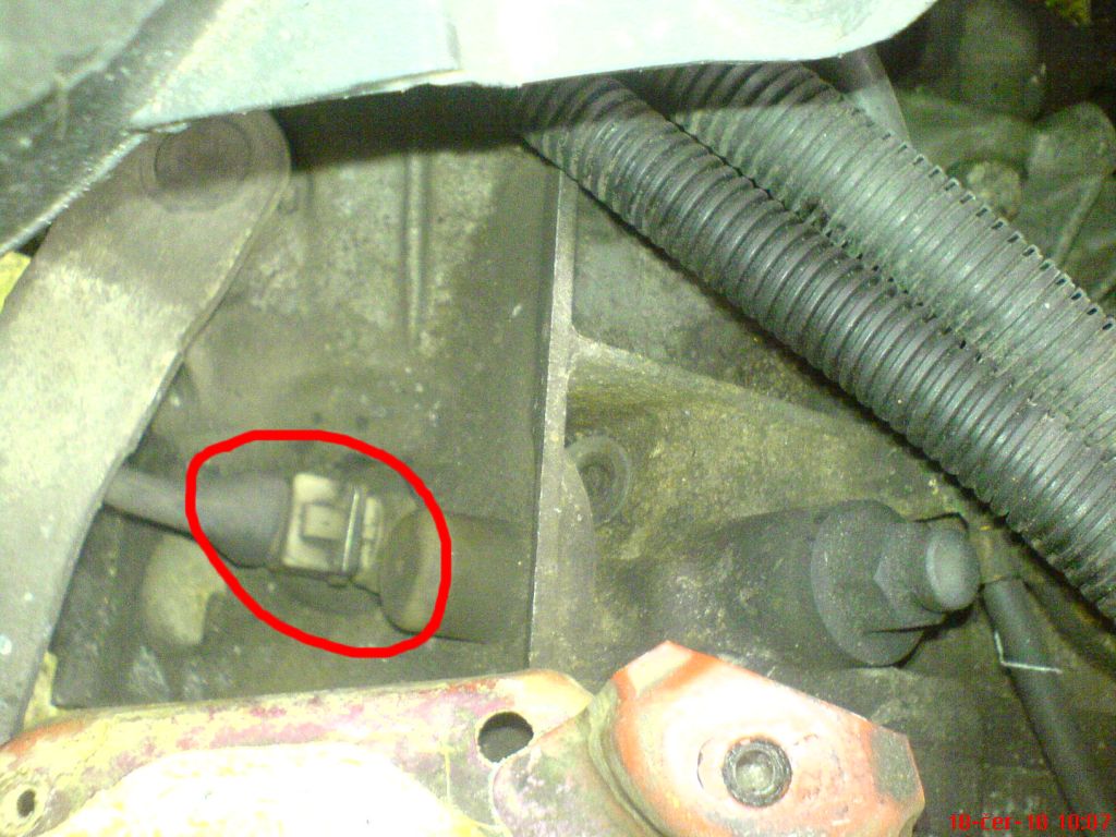

Na první fotce je vidět nezapojený konektor - ten to náhodou není?

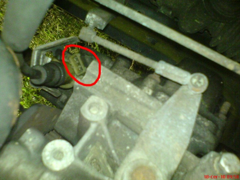

Na druhé fotce je konektor, ke kterému se dá dostat jen po sundání vzduchového flitru, ten taky nevím k čemu je.
Re: nesvítí couvačka
to druhý je zpátečka, to první je pro elektronický rychloměr

Tak jsem na ten konektor mrknul a couvačka pořád nesvítí
Vzal jsem multimetr, zapnul zapalování, dal zpátečku a doufal, že naměřím 12 V mezi kostrou a konekterem, ale kulové ! 0 V. Nevíte někdo, proč jsou v tom konektoru dva jazýčky? Vedou od toho dva dráty, nebo co? Asi mi nic jiného, než ho vyšroubovat, omrknout a případně sehnat nový nezbyde? Chjo.
Nepanikar, ten 1 je pre privod + do konektoru,po zaradeni spiatocky ti konektor pusti + do vystupu to je ten 2 jazycek. Takze pokial to chces vyskusat pust + od baterky do 1 jazycku zarad spiatocku vezmi multimeter a zmer prud v tom 2 jazycku. Popripade prehod 1 a 2 ale malo by to byt obojsmerne
. Multak musis samozrejme ukostrit
V jednoduchosti je krása
podle mě to nespíná plus, ale kostru, prostě vede tam kostra, při zařazení zpátečky se to propojí a je kostra na žárovce a svítí to
Je to tak, spínač v převodovce propojuje kostru a ten druhý drát na konektoru kostru odvádí. Jenže podle mě by ji měl odvést až na konektor světla couvačky, ne?? - a to se mi u auta neděje, stejně tak by na druhý pól couvačky mělo jít + abych proti kostře naměřil 12 V, ale to se taky neděje.
V tvojom pripade pokial ti spinac pusti tu kostru a nemas + na cuvacke tak si ho stiahni zo zadneho svetla a mas po probleme
