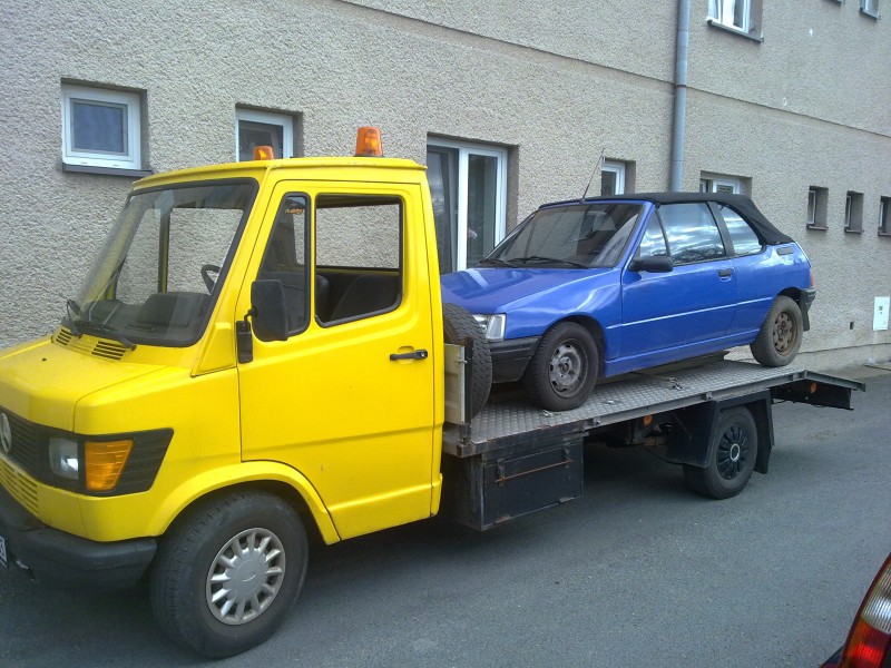

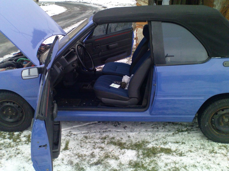

Tak to tu trochu oživíme. Auto změnilo majitele, novým majitelem se stal Michael205. Teď stojí u mě před barákem a čeká na nový motor a stk.

Ano jak zmínil honza stal jsem se majtelem tohoto cabria, protože mám málo penez, takže na srazu přijedu černým.

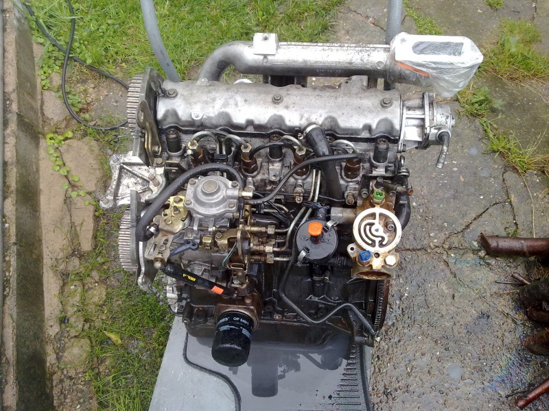

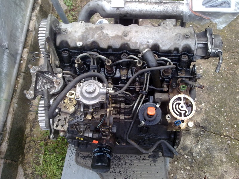

dneska jsem zhruba umyl motor. Miluju fotky před a po
před a po
před a po

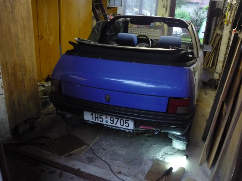

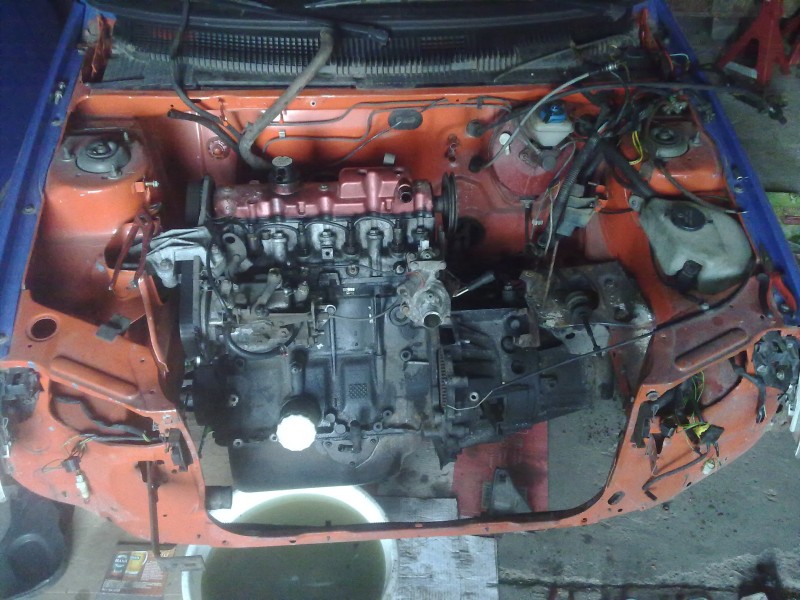

a zas o kousek dál. už stojí v garáži a motor už má rozvody
Re: modrak "CRD" ))

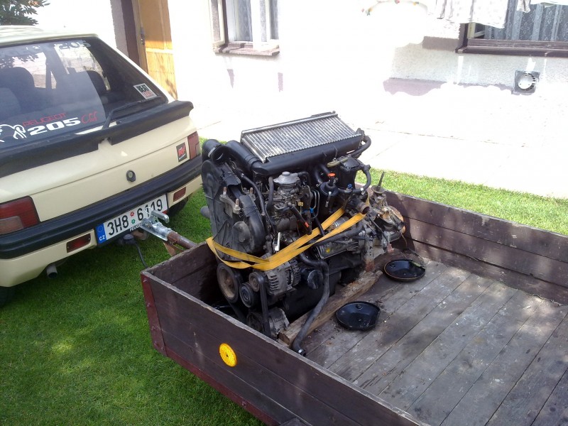

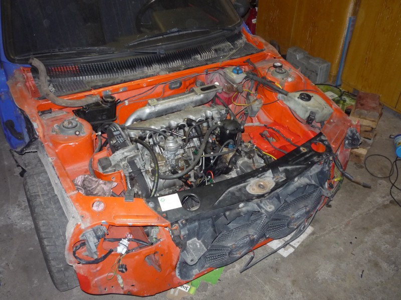

dneska jsem trochu odlehčoval. Jinak tenhle motor už má svoji historickou hodnotu, nevim přesně z jakýho je roku, ale je to jeden z prvních dieselů, co dávali do 205 a bude to edice do chladnýho podnebí, protože to má elektrickej předehřev přímo v bloku. zejtra vše nafotim. jinak kompresi má pouze jeden válec
A taky tekla baterka a vyžrala jednu dirku do nosníku
jinak je kastle pěkná

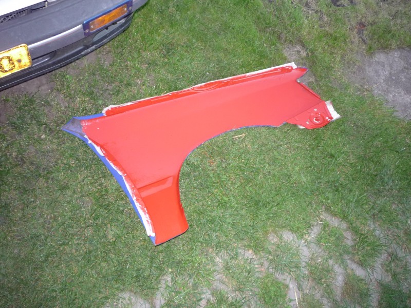

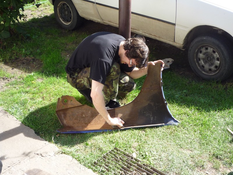

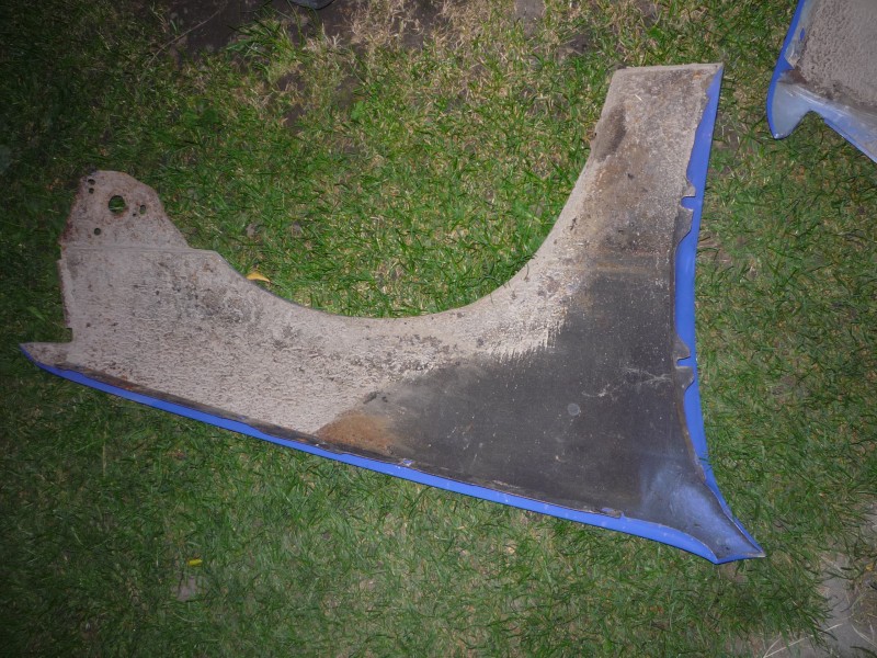

dneska jsem "opravil" dírku v nosníku a trochu pokoukal po dutinách. Pak sem chytnul za blatníky a zůstali mi v ruce

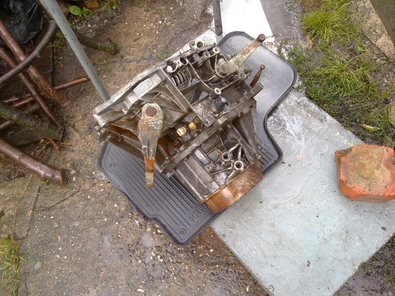

dneska jsem vyměnil manžety na krátký poloose, pak taky konečně motor zavrčel a v zápětí jsem musel měnit simerinky na převodovce. nakonec jsem se pustil do elektriky v interiéru. Palubkovej svazek jsem vyměnil, vše funguje, jen pořád praská pojistka číslo 7 (stropní světýlko), tak jsem z toho na nervy. ale aspoň už není takovej bordel u pojistkovky
