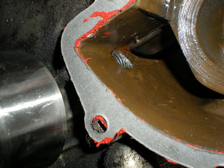

kluci tahle dira tam ma byt u vodni pumpy? patri tam sroub od hlavy...
p.s.: po vymene vodni pumpy se mi dostal olej do vody a ja nevim cim.TEsneni pod hlavou je nove a nez sem pumpu vymenil,tak se to nestalo.Je to vubec mozne,ze by kvuli pumpe se to stalo?

ta dira tam urcite byt nema, ta podlozka tam neni pro nic za nic... :up: Nejlip by bylo ju zavarit, ale to nevim jak sa ti podari, resp. kdo ti to udela na aute... :myslim:
Omrkni lesti neni praskly blok, kvuli tomu dotahovani " do pumpy " v miste kolem zavitu... :sweat:

tak to sem v prd.... jestli tam ta dira byt nema :cry: :cry: :cry: ale zase kdybych to udelal tim sroubem,tak by tam byly ulomky nebo hlinikove piliny ne? Tam byl akorat kousek ustiple pumpy nic vic.a na sroubu tak nic nebylo.Ani poruseny zavit.ani ten sroub nebyl zakaleny... :myslim:
Re: vodní pumpa
zítra se můžu podívat jak to je na bloku 8v jestli ta díra se závitem se skrz až do vodní pumpy

dekuju kluci.Jeste je tu moznost,ze si blbe sedlo tesneni pod hlavu.Nevi nekdo presne jak maj byt ty srouby s kolika podlozkama kde? nekde s jednou a nekde se dvema,ale kde??! :myslim:

na to tesneni sem ti odepisoval na peugeot-clubu.. v rozich maj bejt podlozky navic, u me po puvodnim majiteli nebyly, a mel sem kvuli tomu strzenej zavit v bloku..

na vsech rozich maj byt navic?

promin nepamatuju si jesi ve dvou nebo ve ctyrech, ale jedna je urcite v miste nejbliz smerem k palivovymu filtru (tam sem ji nemel ja) a druha, pokud me pamet nesali, uhlopricne proti..

dekuju ti pomohlo mi to trochu!!! Zkusim povolit ty srouby a dat tam ty podlozky a znovu momentakem pretahnout

spatne si to uz pamatuju, sou to dva roky co sem to delal, ale melo by tam pro ne bejt misto, jen na tech mistech kde maj ty podlozky bejt..

to prave nebylo moc poznat.Jeste jak se spravne ta hlava dotahuje jestli sem to delal dobre?

mas SZ

tak sem to byl zkouknout u sebe a žádný šroub mi tam nekouká :m: (podložku mám jenom pod šroubem v rohu u palivového filtru, všechny ostatní co drží hlavu jsou hluboko). tak snad když se to zavaří tak to bude ok (teda jestli ti nepras blok... :roll:

dekuju.Tak to nechapu.protoze ty srouby mam vsechny stejne dlouhe a ikdyz tam dam tu podlozklu jednu jak ma byt tak mi to tam tou dirou leze k pumpe :cry: tzn,ze musi teda vyndat ten motor ven a blok nechat zavarit jo? :roll:
