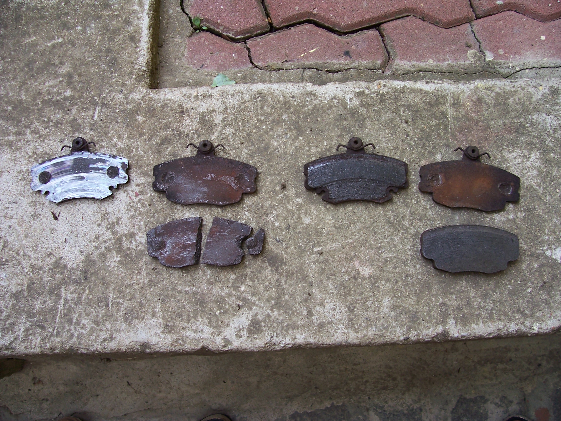

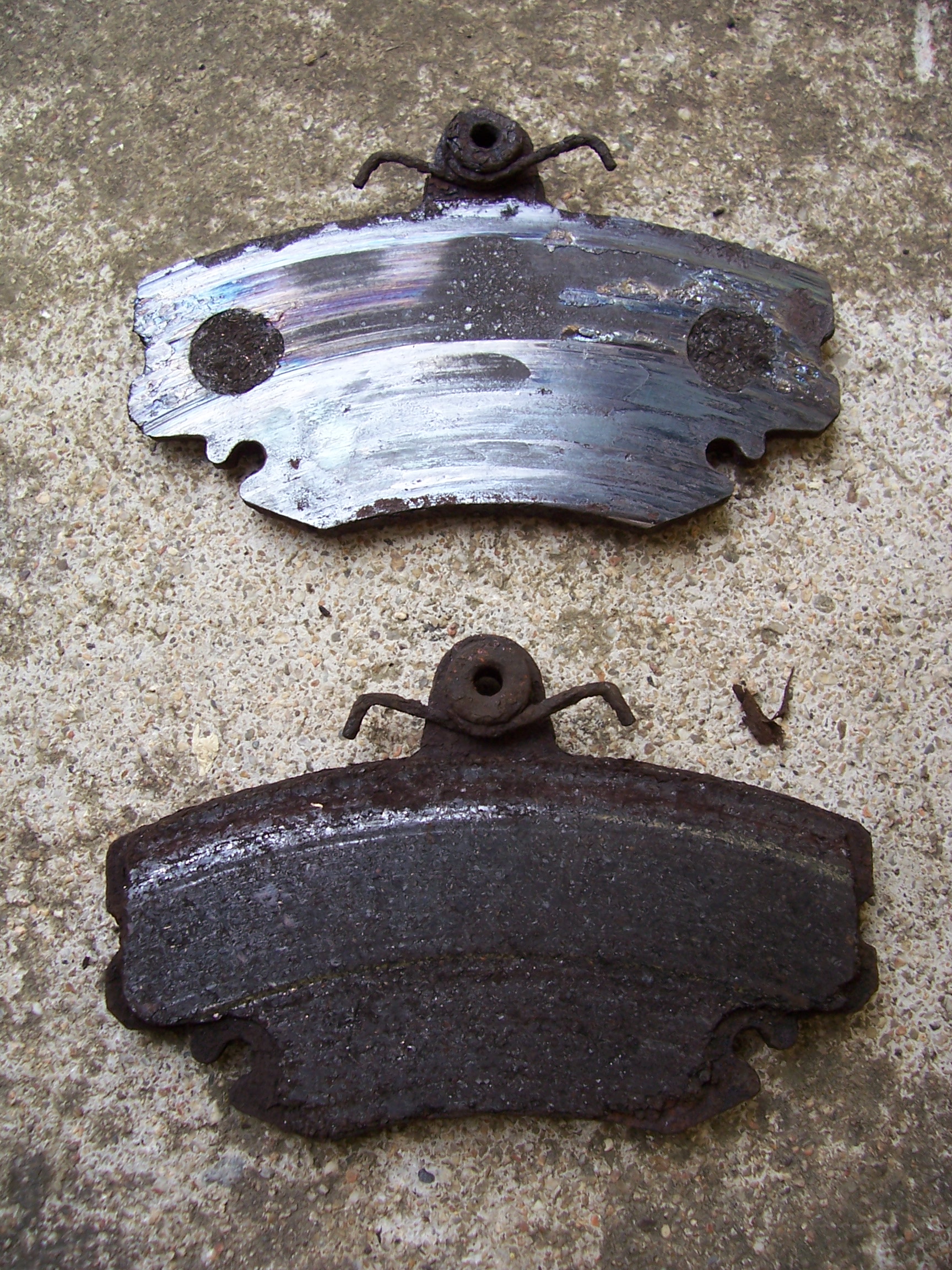

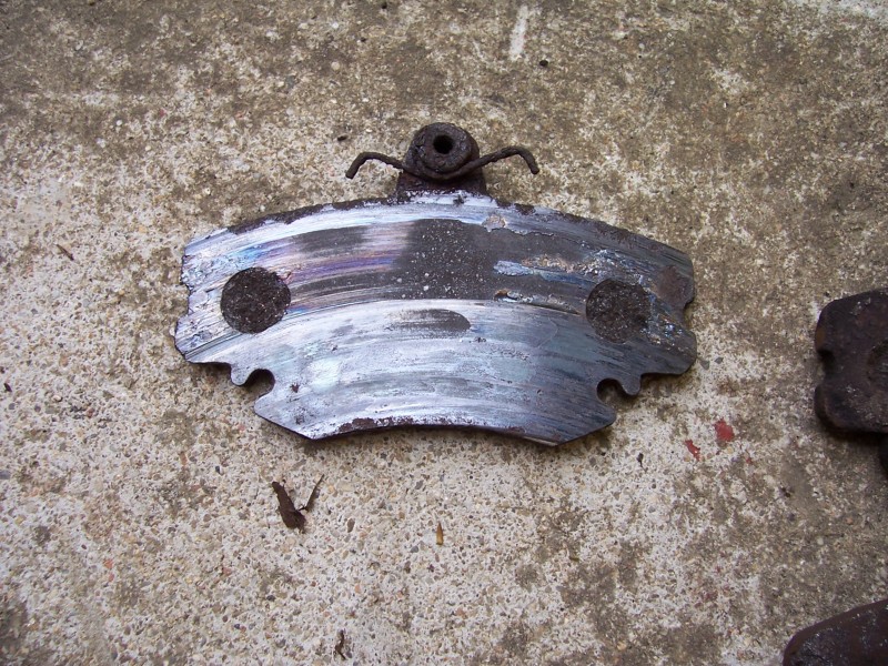

tak dneska jsme to rozhodili a zjistili jsme ze to bude chtít nové desky (jedna strana sjetá na železo, druhá k tomu neměla daleko) ... ale jelikož to je atypická sestava brzd tak potřebujem vědět co že to vubec máme koupit. na každém třmenu jsou podle mě 2 ruzne druhy destiček ... jedny mají ve spodní části vykrojení na "vodící osičku" (strana u pístku - označení Valeo F155 FF) druhý to vykrojení nemají ... viz foto
Re: Orezlé kotouče
destičky mám na bendixy jestli chcete, ale tyhle co jsou vyfocený jsou na girlingy
Re: Orezlé kotouče
to vím taky ze jsou na girlingy kdyz jsme to z girlingů sundávali ;)
Re: Orezlé kotouče
no ale já to nevěděl, tak nic, mám jen na bendixy
- Vomec
- Příspěvky: 2159
- tel.:: 608700768
Re: Orezlé kotouče
spíš bych potřeboval vědět, proč je na jedné brzdě každá destička jiná
a taky proč jsem nikde nevygooglil typ té vnitřní destičky Valeo F115 FF
Re: Orezlé kotouče
no podle mě to jsou destičky z gti třemnů girling ne ?
- Vomec
- Příspěvky: 2159
- tel.:: 608700768
Re: Orezlé kotouče
ale jo, to je jasný že je to z girlingů, když mám na autě girlingy
ale proč je jedna destička taková a druhá maková? proč nejsou obě stejný? (na jednom třmenu)
Re: Orezlé kotouče
asi proto, že ty dvě mají ty díry na čidla opotřebení a ty druhý dvě ne
ale plocha destičky je stejná
Re: Orezlé kotouče
do těch dírek ve spodku patří čidla ? ... a ješte jedna věc, kdyz se kupujou destičky tak v jedné sadě jsou desky na obě strany auta (2 páry)
