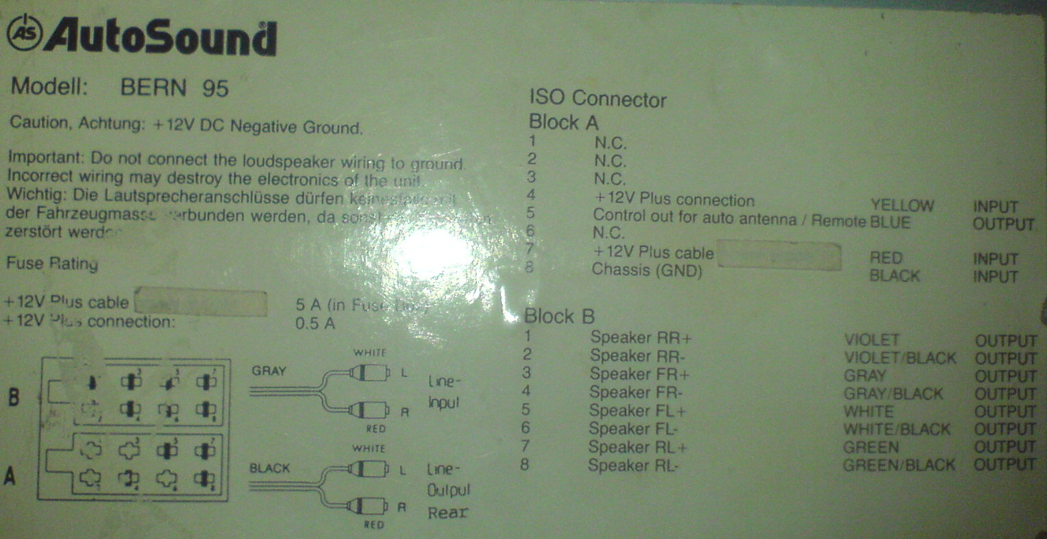

Chlapi zapojoval jsem teď autorádio, měl jsem v autě původně jakýsi podlouhlý konektor, teď jsem dával rádio na klasický ISO konektor. Jenže nezapojil jsem uplně všechny drátky, jenom napájení a repráky a ouha - nejde mi FM rádio, jenom šumí.
Na zapojení z obrázku jsem nezapojil na BLOCKu A konektor 4 a 5. ( ty čísilka jsou líp vidět po zvětšení obrázku )
číslo 4 může být jakýkoliv drát s +12 V ( ? ) a č. 5 - control out for auto antenna je co ?

nvim co konretne potrebujes vediet ale hej 4 ka by malo byt konstatntne napajanie 12V a 5ka to je len remote control napriklad ked mas zosik tak ked to pripojis na zosik ak ma tiez taku funkciu ta ksa ti zosik zapne sucatne z radiom a naopak

neni nahodou remote control dalkove ovladani???
a ta 5 je napajeni anteny,pokud ji mas aktivni
4 bude ,aspon simyslim plusovej od klicku aby se ti radio vyplo kdyz vypnes klice,ten tvrdej plus slouzi pro pamet radia,aspon ja to tak mel pokud si matne vzpominam

Barte myslel si 4ku jako napajeni anteny ne ?
Aktivní anténu? Mám v autě jen klasickou anténu na střeše + koax od ní do rádia, ale to mi jen šumí

ne tak jak sem napsal,4 je plus ktery muzes prerusit,5 je na napajeni anteny,ae lepsi bude az tady bude treba vinorak,nebo draken ty umeji elektro

Par radii uz jsem zapojil, takze na jedne patici zapoj zluty cerveny a cerny a na druhe parici jsou repra.
Cervenej dej na klicek a zluty na stale prlu protoze to je pamet radia, cerny je kostra.
Jinak modry je napajeni na zesilovac anteny.
Nic vic pripojovat nemusis. Proste zapoj cerveny, zluty a cerny + repra

Když ti nejde FM tak jedine nezapomnel jsi zapokit antenu? vím blbá otázka ale nikdy nevíš
