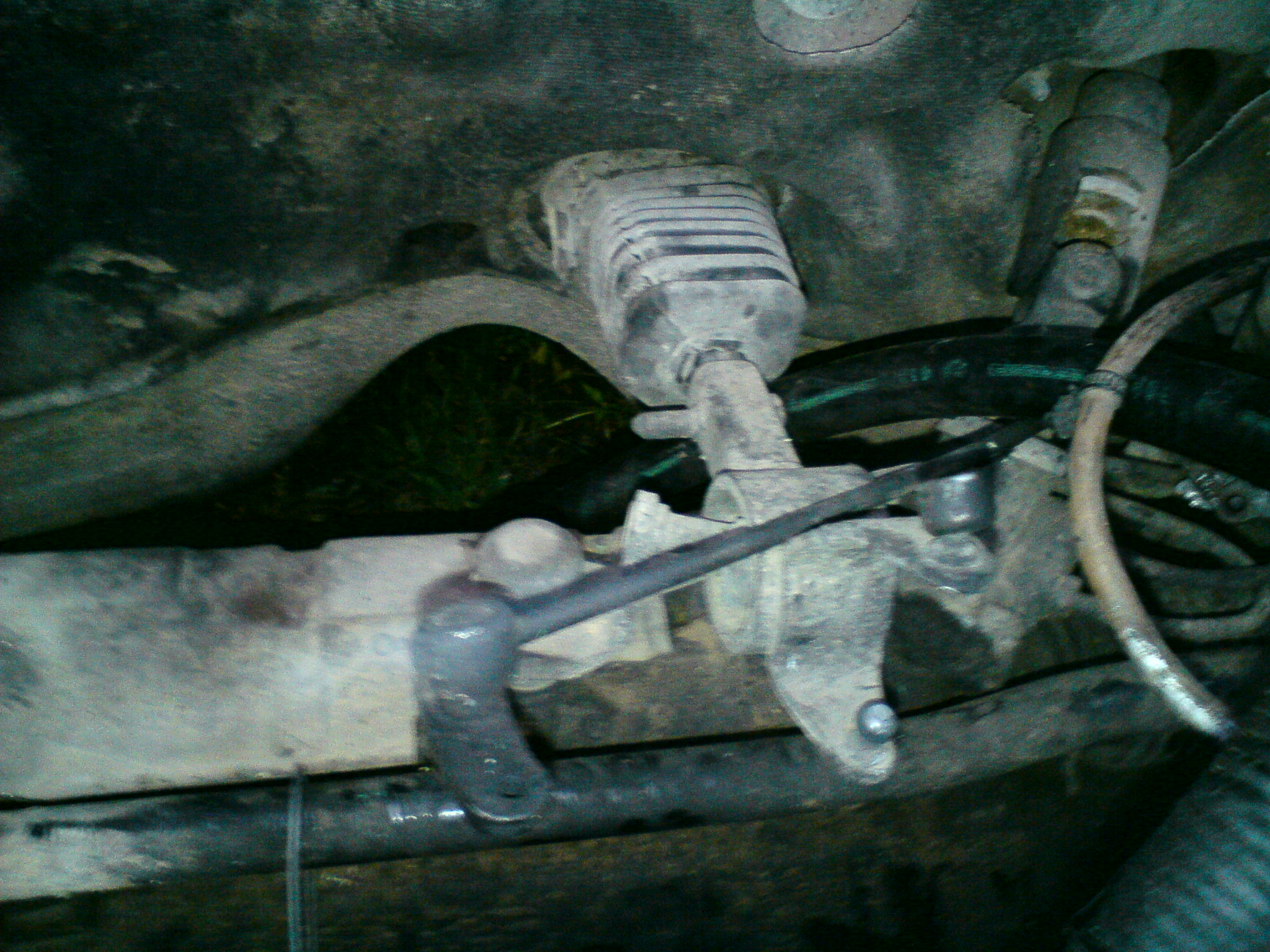

koze píše:podle me nepujde.protoze bys musel na prevodovkach prehodit vydlice na spojkovi lozisko jestli to vubec jde.405 td ma spojku tlacnou a 205 taznou.vic ti neporadim ..snad nekdo jinej.ale kdyz sem to delal ja s kamosem tak celou prestavbu sme delali 12 hodin v kuse a jediny co tam nepasovalo tak byla vyrovnavaci nadobka na vodu jedna hadice na vodu a museli sme trochu upravit vejfuk.dali sme tam taky jako ty prevodovku z 205 protoze sme si mysleli ze to pojede lip ale nejelo.pozdeji zacala presmikovat spojka jako tobe tak sme tam dali prevodovku z 405 td a v sechno v pohode tahla lanka vsechno pasovalo..a navic to letelo jako krava..
ano kamarat to je vsetko pekne co tu hovoris a mozmo mas pravdu ale ivy ma prevodovku z noveho modelu 405td a tam je ten system preradovania rychlosti spraveny uplne inak a v tom je ten najvecsi problem. vid obrazok.
