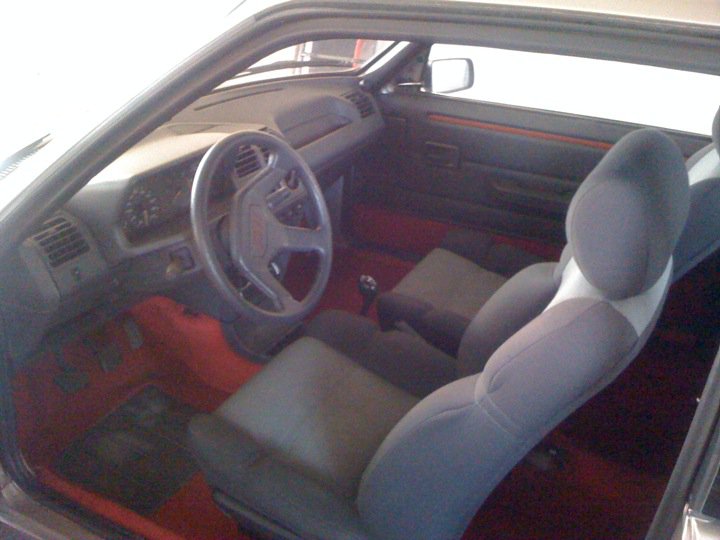

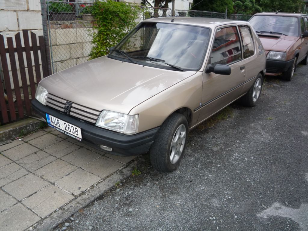

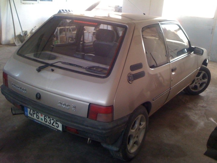

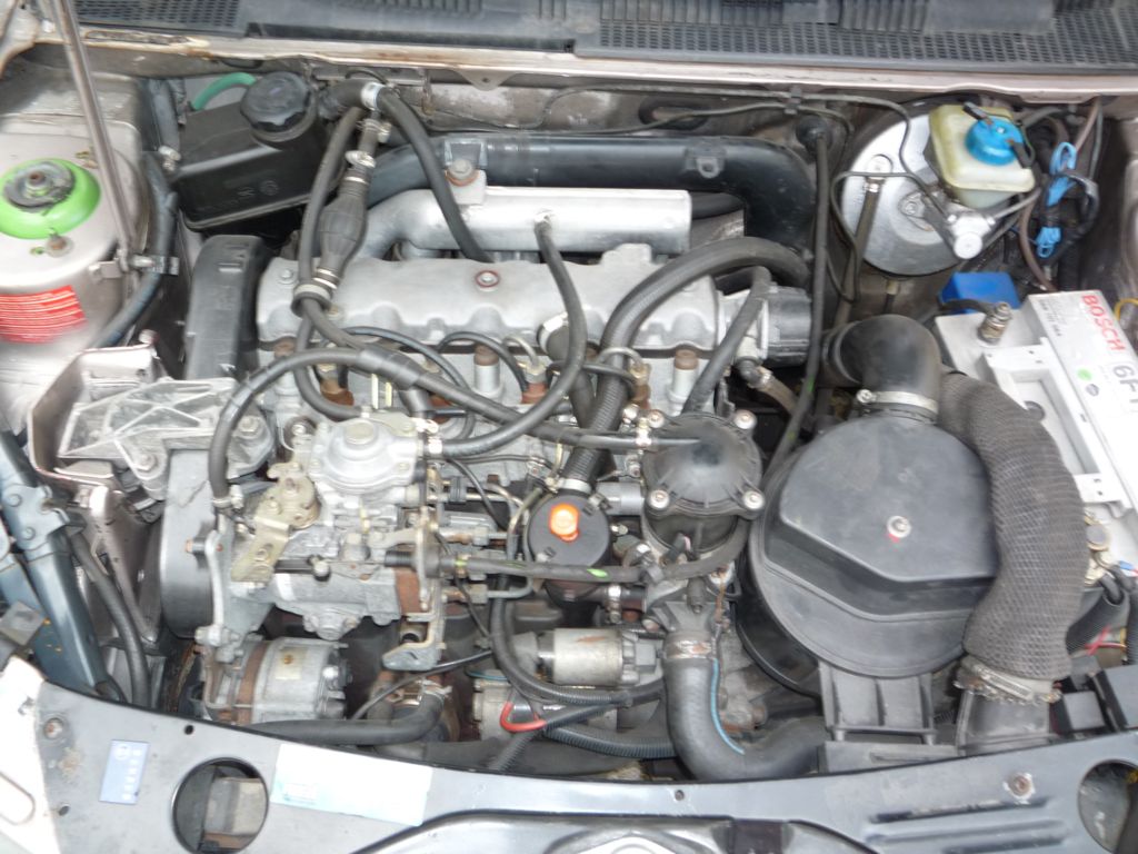

Tak taky se přidávam a podělim se o zážitky s mojí 205kou :-)

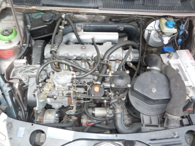

Takže tohle prdítko jsem pořídil o prázdninách v Kladně za.Původně jsem myslel, že jde o obyč 1.8 GRD(bylo to napsaný jak v inzerátu, tak v techničáku)..v bazaru jsem to nějak moc nezkoumal, ale při jízdě domů sem slyšel turbo :-D nakonec doma jsem zjistil podle čísla čerpadla že jde o motor který se dával do 306tek tedy 1.9 TD.Výbava:el. stahování oken a centrál na dálku :-)

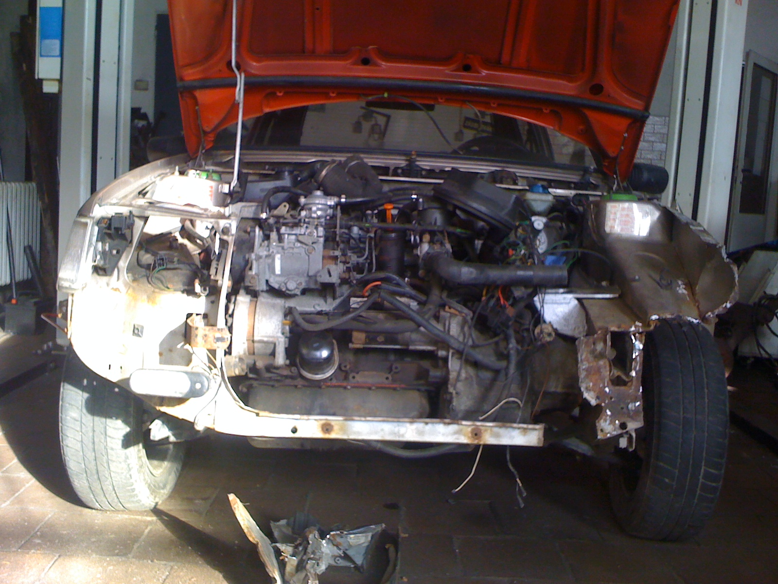

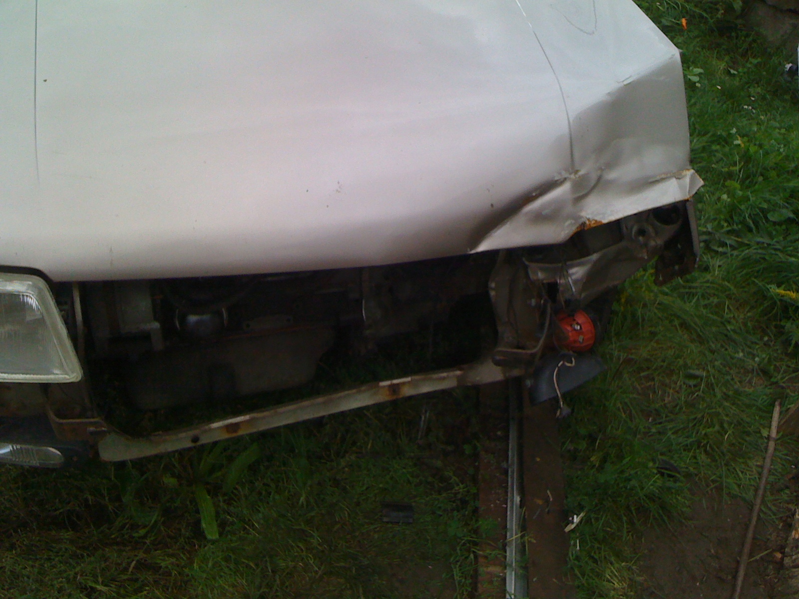

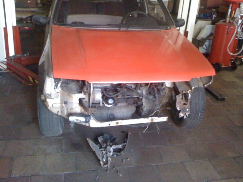

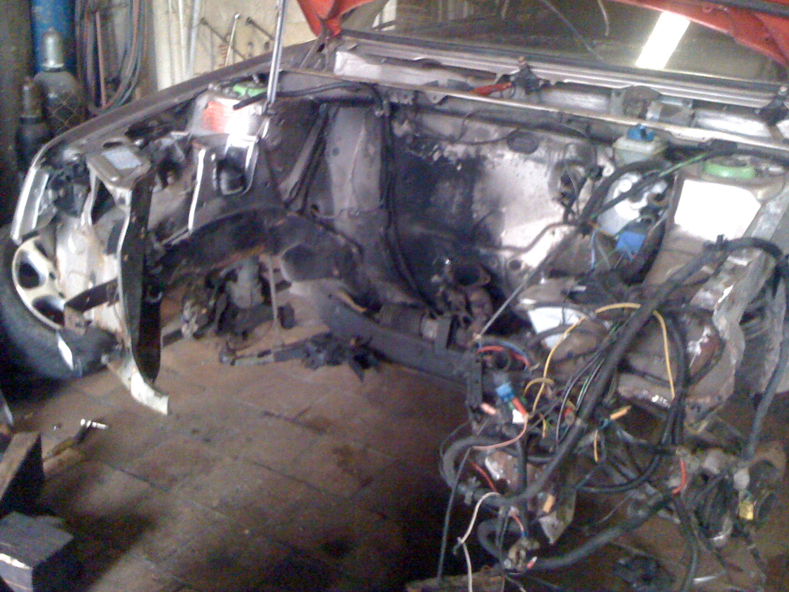

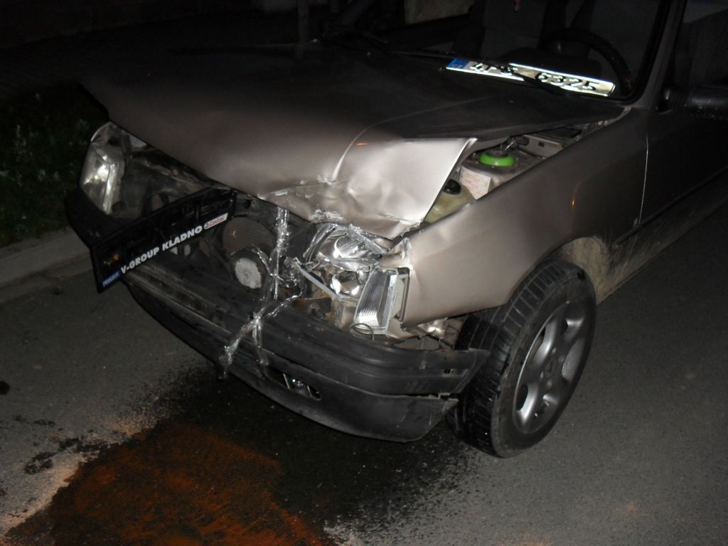

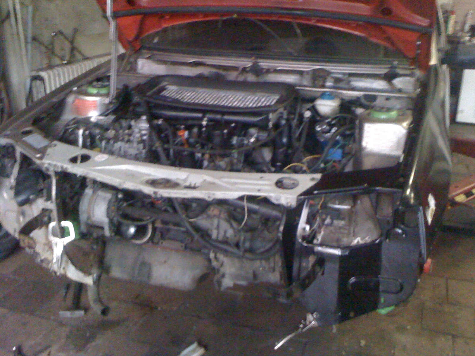

Je to tak měsíc zpátky co mi jeden vůl nedal přednost na křižovatce...Si chlapec vyslechnul takovejch sprostech slov a myslim, že některý ani neznal podle toho jak čuměl :-D Doma jsem to druhej den odstrojil a čekalo mě nemilé překvapení...celej nosník byl ohnutej i s tlumičem,tak mi nezbajvalo nic jinýho než to vzít do práce a udělat to tam :-(

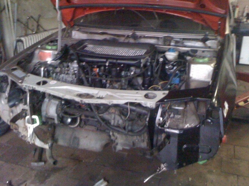

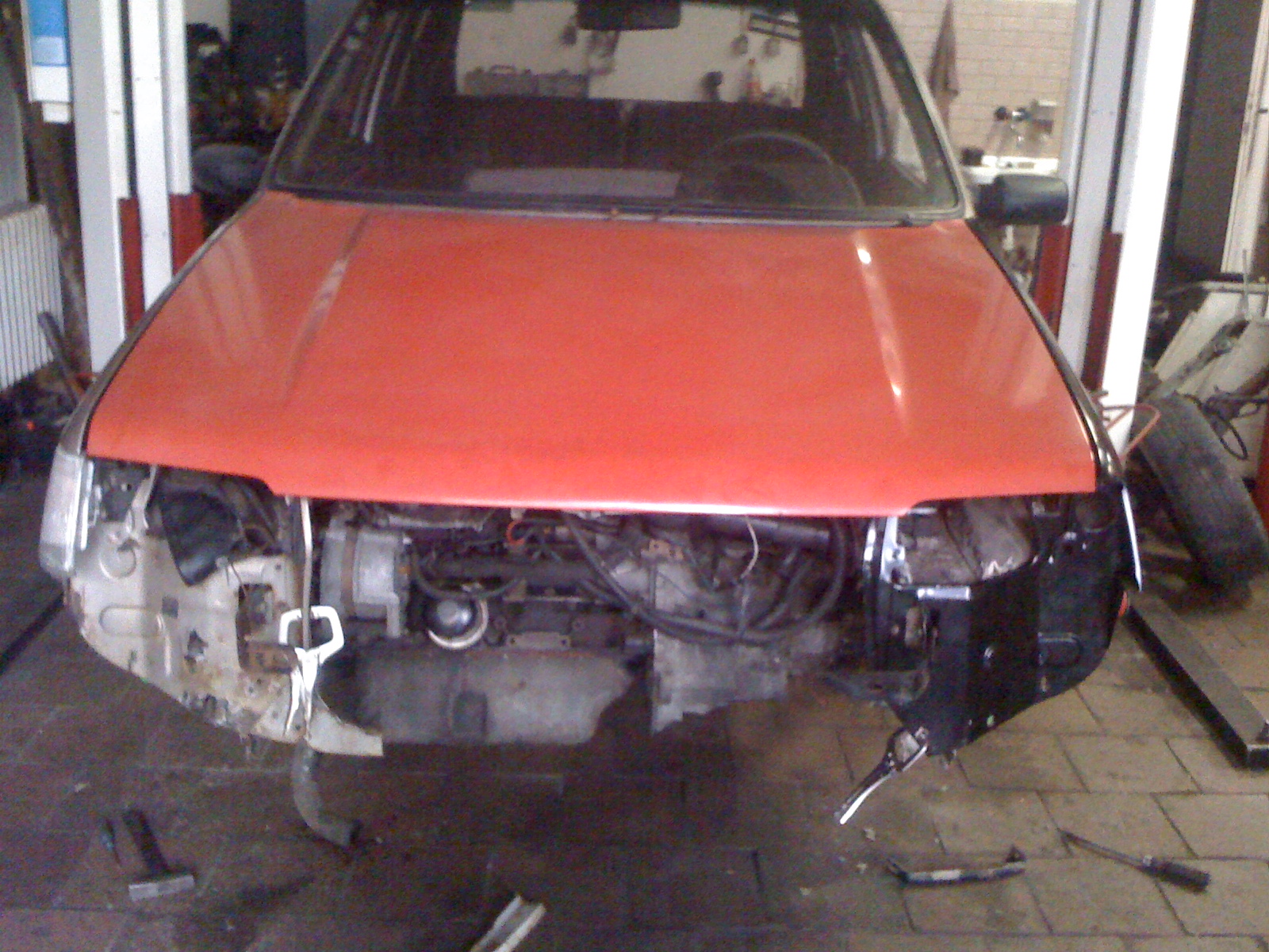

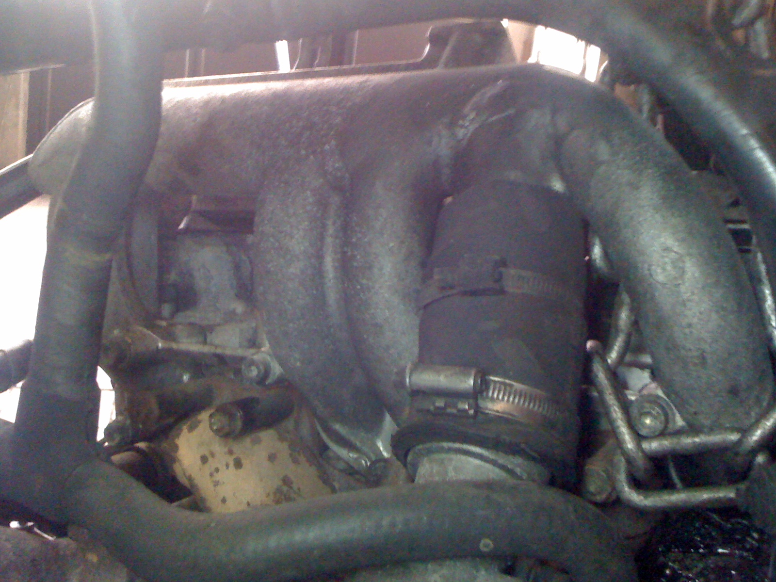

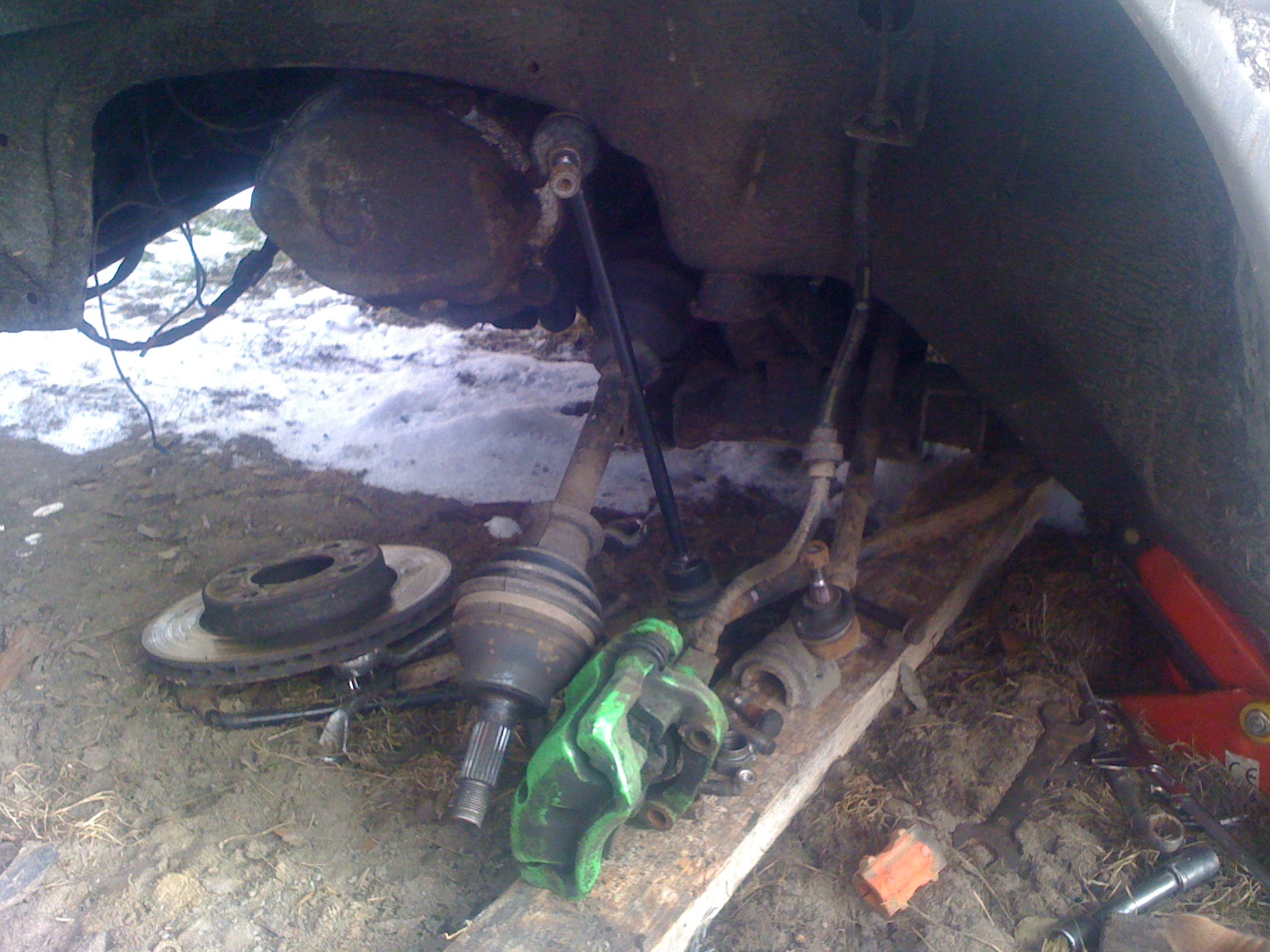

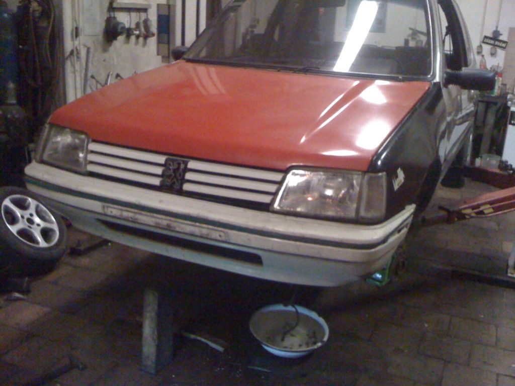

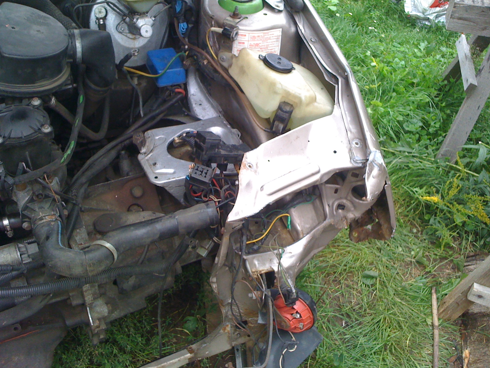

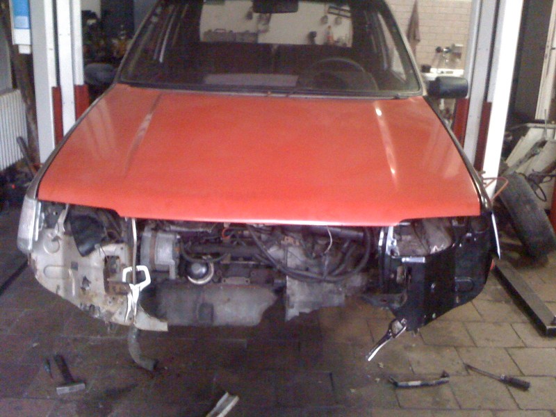

Tady mam nějaký fotky z opravy, nejvíc mě naštvalo že musel jít ven i motor!Když už byl venku motor, tak jsem přehodil sání a dodělal intercooler...možná jediná výhoda :-D omlouvam se za kvalitu
zajímavě předělaný sání :-D
už jen přivařit :-)
už jen přivařit :-)

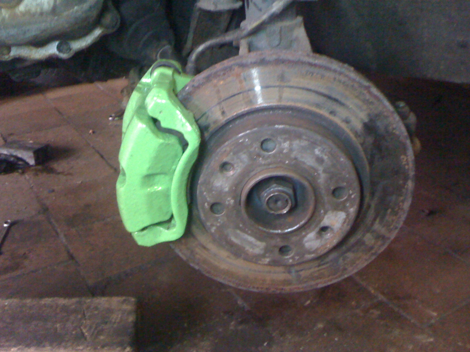

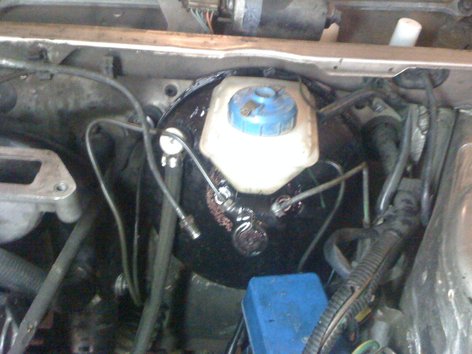

když už sem to měl na zdvyži, tak jsem přehodil Bendixy za Girlingy a posilovač s HBV z GTI :-)

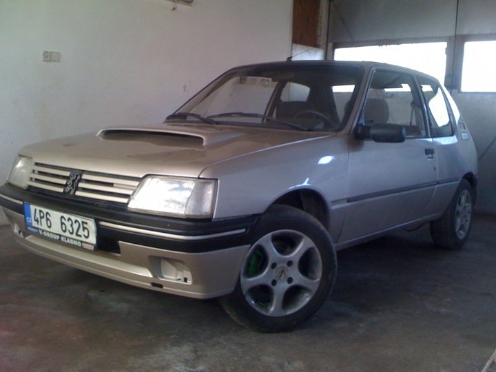

Tak a konečně hotovo, ještě mě čeká lak a nasávač na IC(už je koupenej ;-)) Teď ještě musim dodělat introš :-) fotky nahodim časem :-)

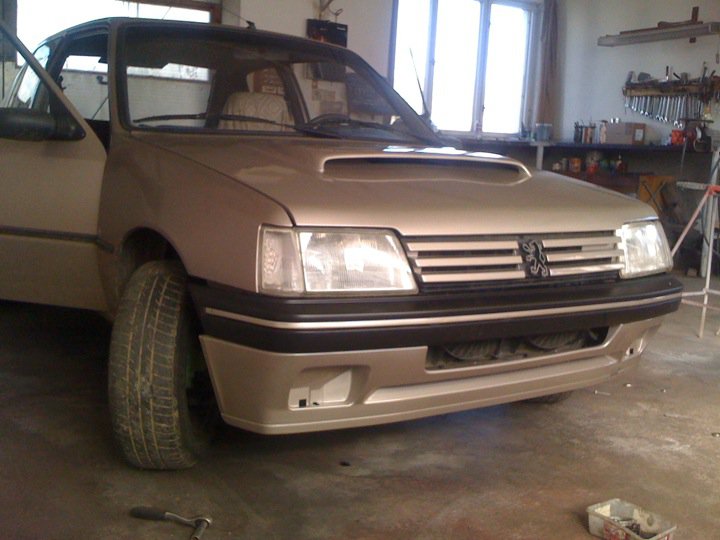

Tak a mam konečně hotovo, sice ne úplně protože se vyskytla drobná chybička v uchycení nasávače, kterej mi zamával ve zpětným zrcátku, ale to se nějak vyřeší.

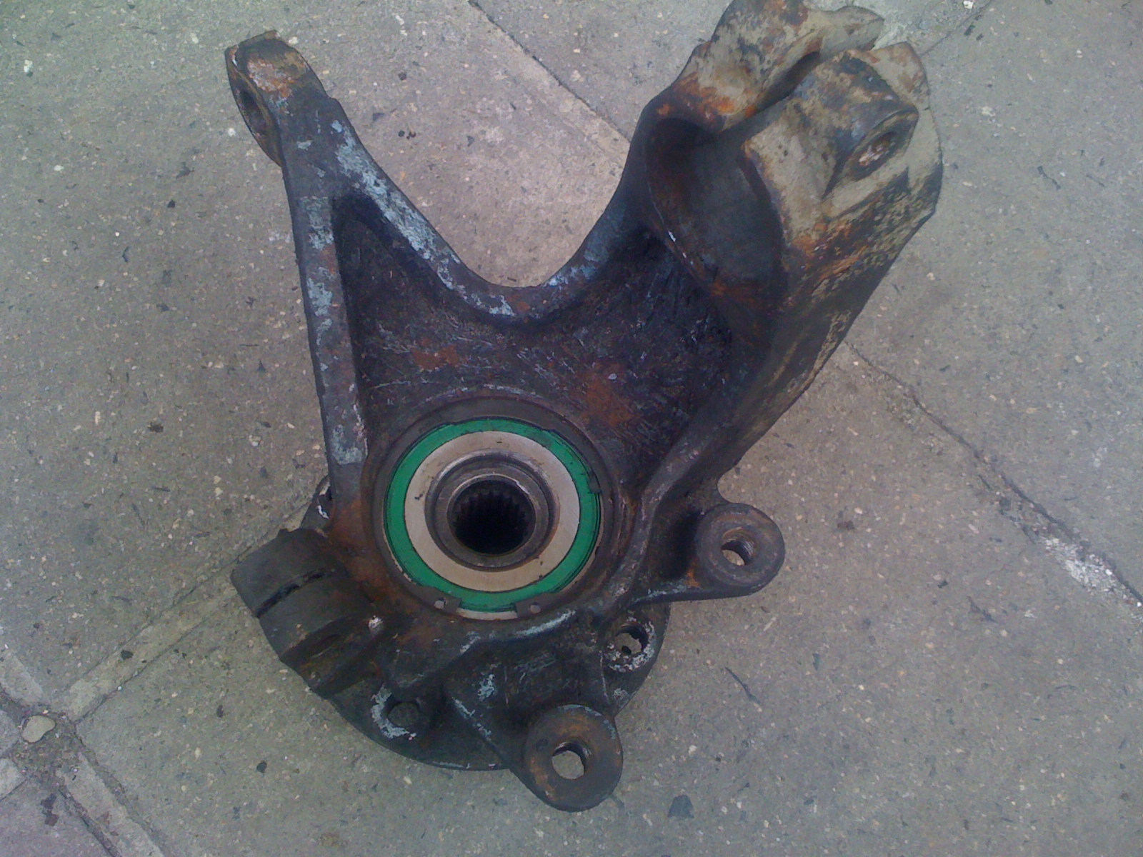

Tak dneska přišlo na řadu levé ložisko a výměna ramen v přímo bojových podmínkách...jen kdyby nebyla taková kosa :m: :m: ještě přijde na řadu výměna tlumičů a uložení stabilizátoru.

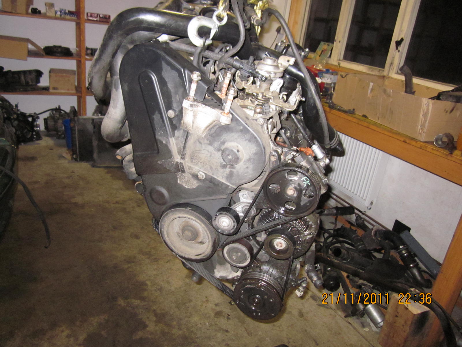

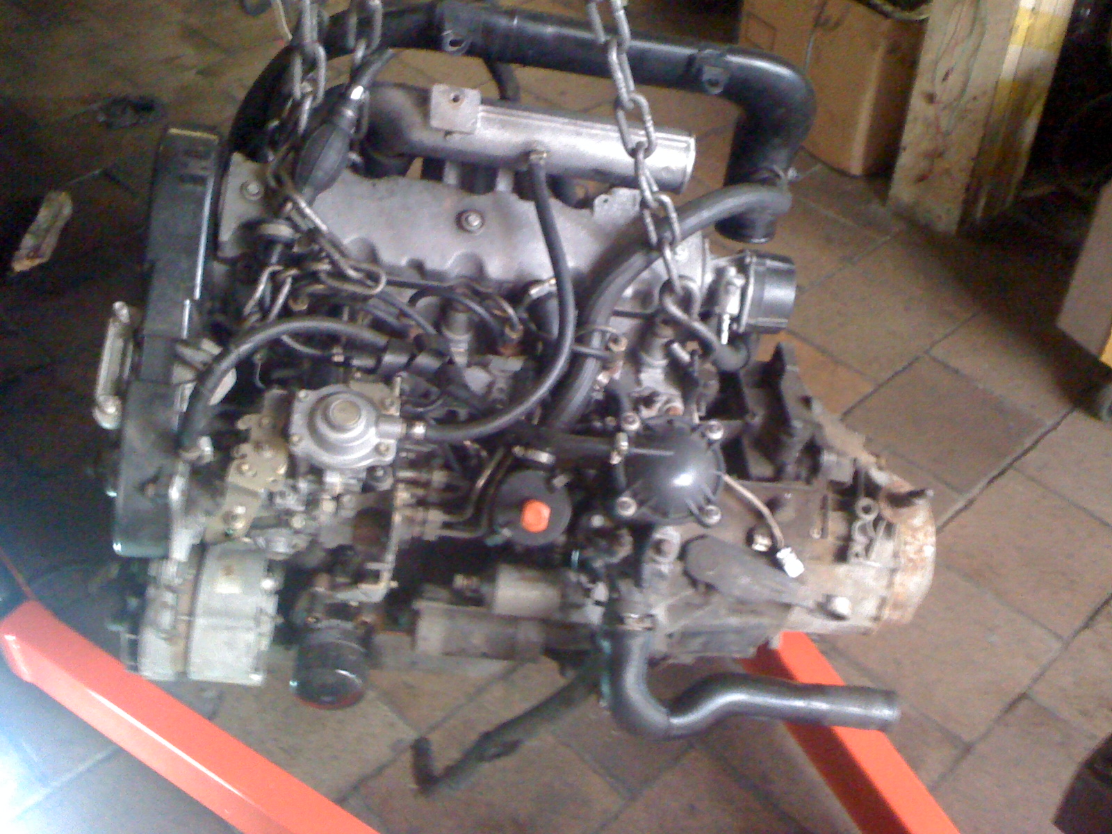

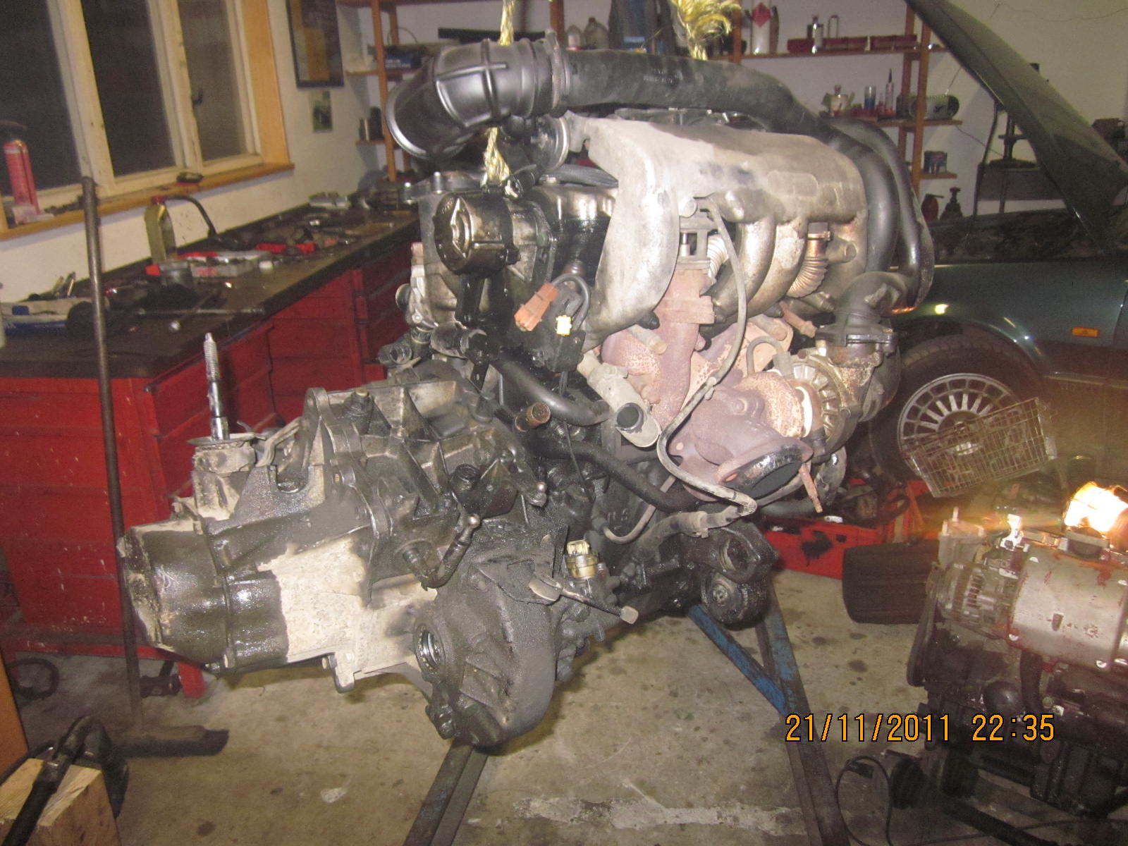

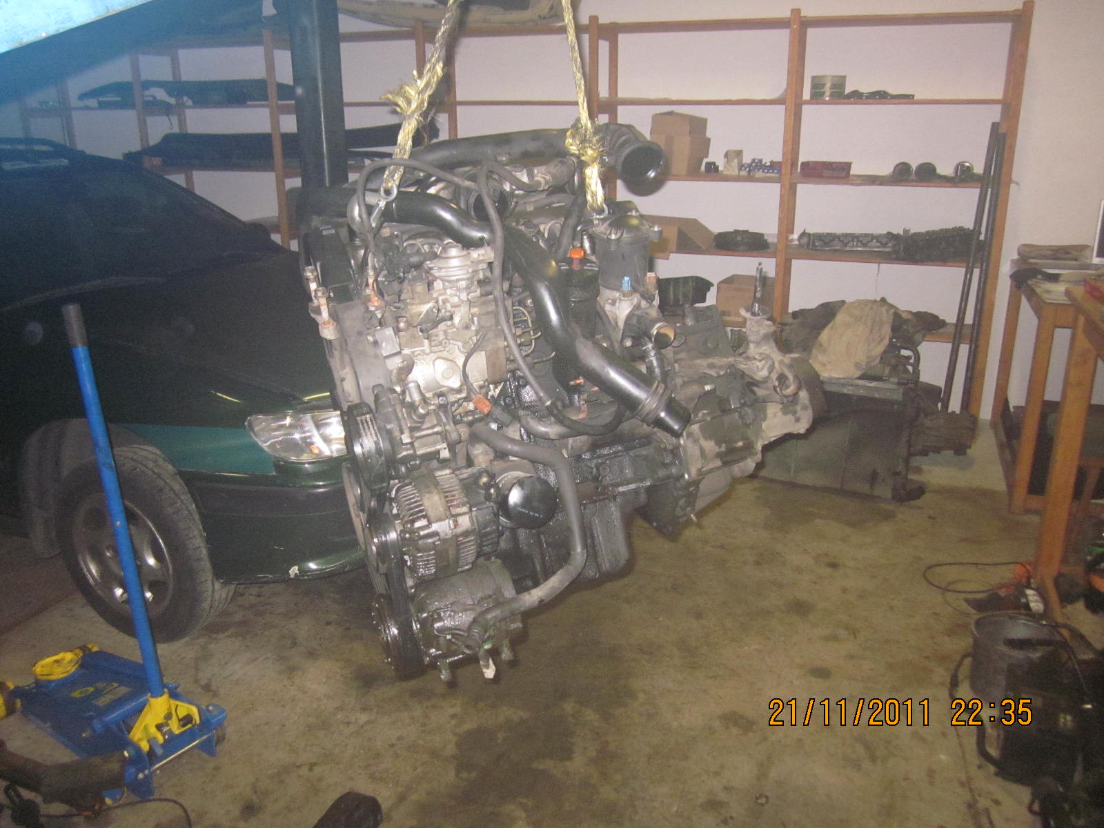

Tak bude znovu 1.9 TD tentokrát ze 406 :m:
bunicek
Příspěvky: 190
Registrován: 19 pro 2009 23:26
Skutečné jméno: Marek
Re: 205 1.9 TD
Příspěvek od bunicek »
Tak už je TD hotový :-)
