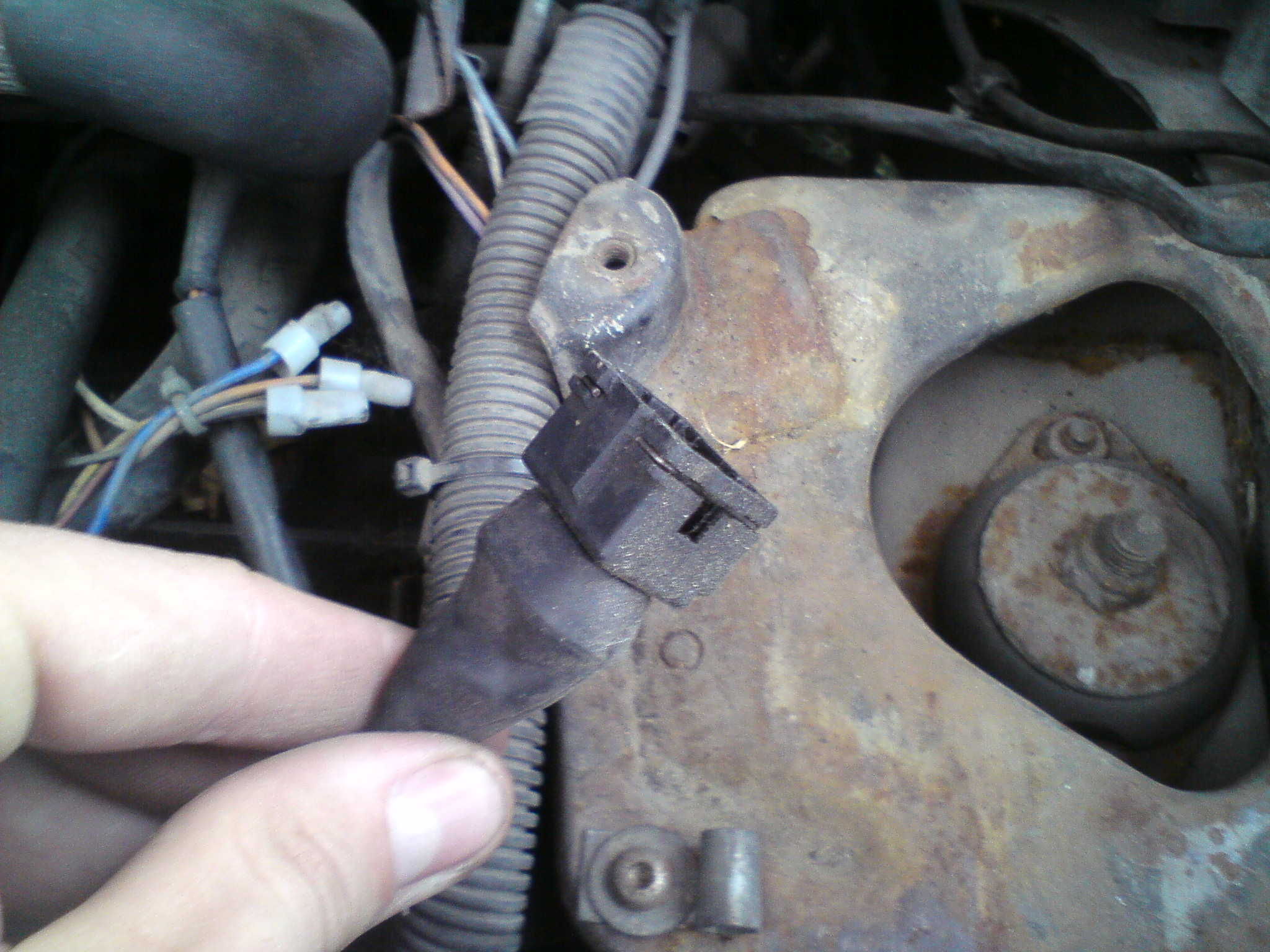

caute chalani. kupil som na nd gtičko a kedze sa v tomto motore absolutne nevyznam potreboval by som nejake rady. byvaly majitel my povedal ze motor je v poriadku len nechce nastartovat takze to skusim dat nejak do kopy aby som vedel ci sa oplati do neho investovat nejake financie. v prvom rade by som chcel vediet ako identifikujem vykon motora. cije niekde na motore nejaky stitok s kodom alebo nieco podobne. a v druhom rade na co boli tieto veci co su na fotkach. vopred dakujem za rady a postrehy.

To na prvej fotke je modul zapalovania .
A na druhej ak je to na 3 kontakty tak by to malo byť čidlo otáčok na prevodovku .

a ten modul zapalovania by asi mal byt aj niekde primontovany a ni len tak volne pohodeny ze??? a ako si zistil ze je to 88kw???
Re: motor GTi
Modul má byť primontovaný pri alebo pod cievkou na hliníku dvoma šroubami . a motor podla Rozdelovača .
