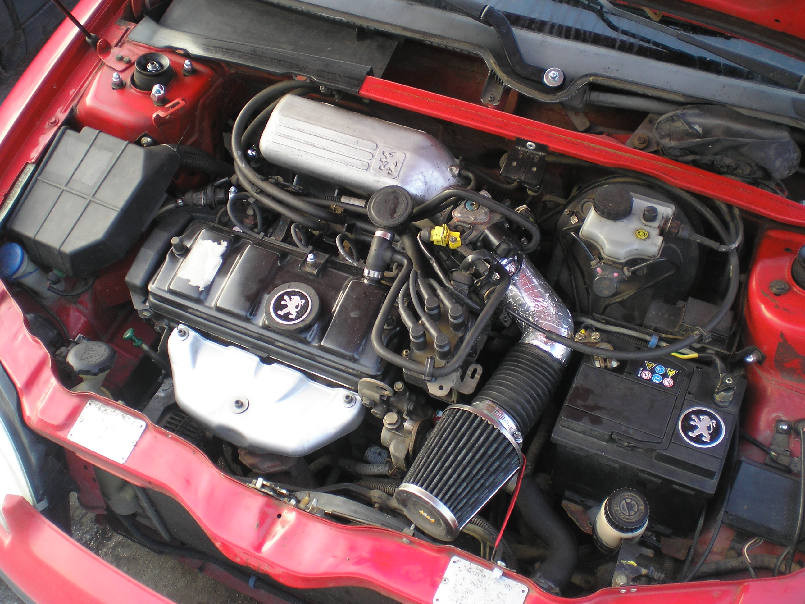

zkusím poslat foto motoru esli někdo může to pak označit kde to zkontrolovat...
