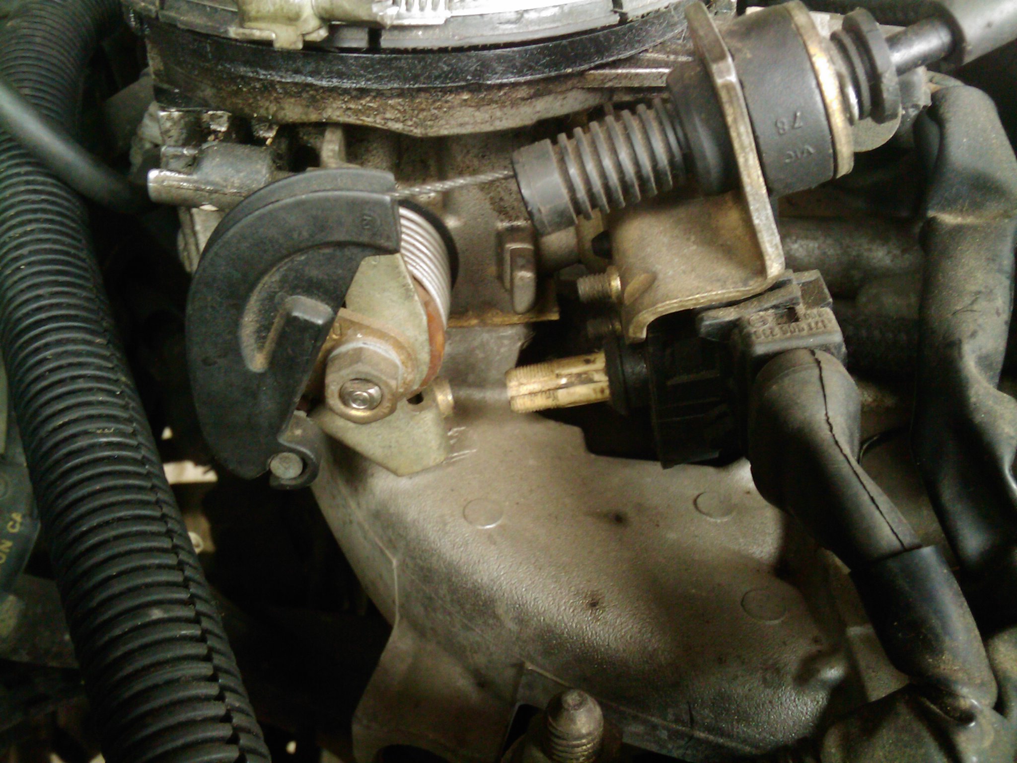

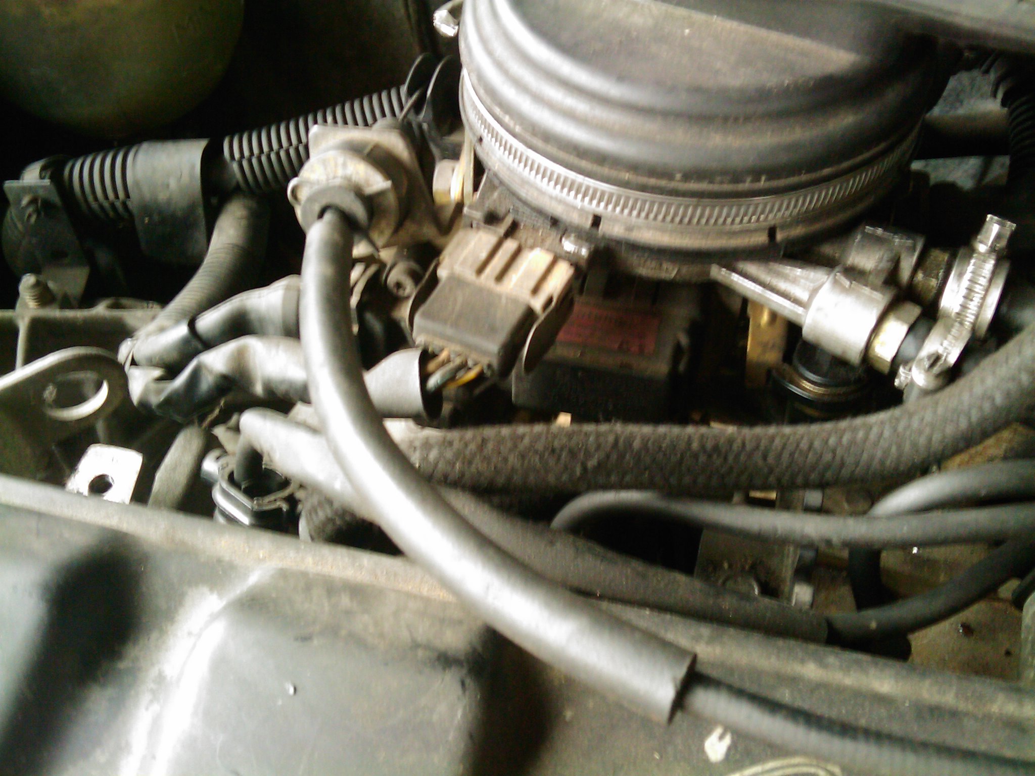

po otoceni klicku standardne sepne rele, zabzuci to dost hlasite, opet cvakne rele a hlasite bzuceni prestane. (to je myslim standardni) pote ale pokracuje tichounke bzuceni z te cerne krabicky s ruzovou samolepkou na fotce. tohle tiche bzuceni je samozrejme slyset pouze pokud nebezi motor

to je krokový motorek. a už na první pohled je nějakej rozbitej :m: ten trn co z něj vyjíždí musí došáhnout až na klapku, aby to mohl regulovat.....

sežeň ten krokovej motorek :up: zaprvé řídí otáčky a taky má v sobě spínač volnoběhu. Bez toho prostě studený motor otáčky neudrží. Teplý možná s obtížemy jo....

třeba ten tvůj krokáč není špatnej,ale chybí na tý tyčce ještě ten trn kterej se s nim vysouvá,každopádně bud jinej nebo sehnat ten trn a nastavit.
