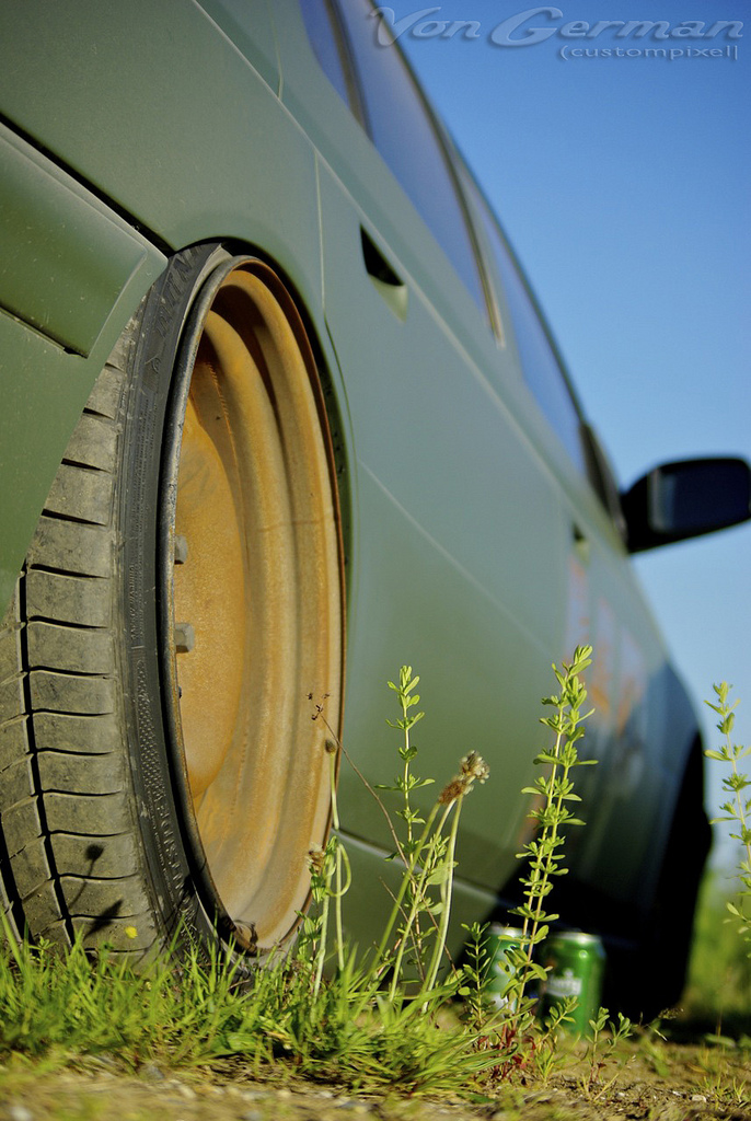

Chlapci nemáte někdo nějaký tip,kde by mi převařily plecháče? Chci z nich mít límcáky... myslim,ale kdo mi to udělá pořádně aby mi neházely a bylo to dobře udělané!
Byly by to nejspíš 17ky plechy...

Dela se to tak, ze se odvrtaji bodove svary, ktere jsou mezi stredem a limcem (jestli to teda muzu tak nazvat) a ted potrebujes nejakeho soustruznika, ktery ti vyrovna ten obraceny limec vuci tomu stredu, aby to nehazelo. pak uz ti zbyva to jen zpatky zavarit. Aspon tak se to delalo se skodovackyma diskama. Akorat nevim jesti ty 17 nebudou moc hadrcore, prece jenom uz je to velky prumer a vyrovnat to bude tezsi. Ja jsem videl nejvetsi preveraky asi 14"....

No mě se na to ptal ve škole mistr když jsem si dělal na svím autě tak se mě ptal jestly nechci převařit disky že by to vypadalo dobře, že má na to i přípravek co si kupoval. Ani bych pak nemusel prý vyvažovat kola nebo co. Uvidím ještě se ho na to zeptám že bych si to udělal na zimáky

jestli tam jsou sváry,tak to půjde,ale některý disky nejdou rozpůlit.

to by nebyl problem.Zvazuju zda 16ky nebo rovnou 17 plechy delat...
musim nejaky koupit a nemohu se rozhodnout zda ty ci ony?!

Za mě bych volil 16,sedmnáctky už budou moc masakr....

takhle je chci

Konkretne tyto disky jsou podle me jeste rozsirene. tzn, ze jsou rozriznute kolmo k ose otaceni a me zi ty dve casti je navaren pas plechu - proste prstenec....Stephen píše:takhle je chci
