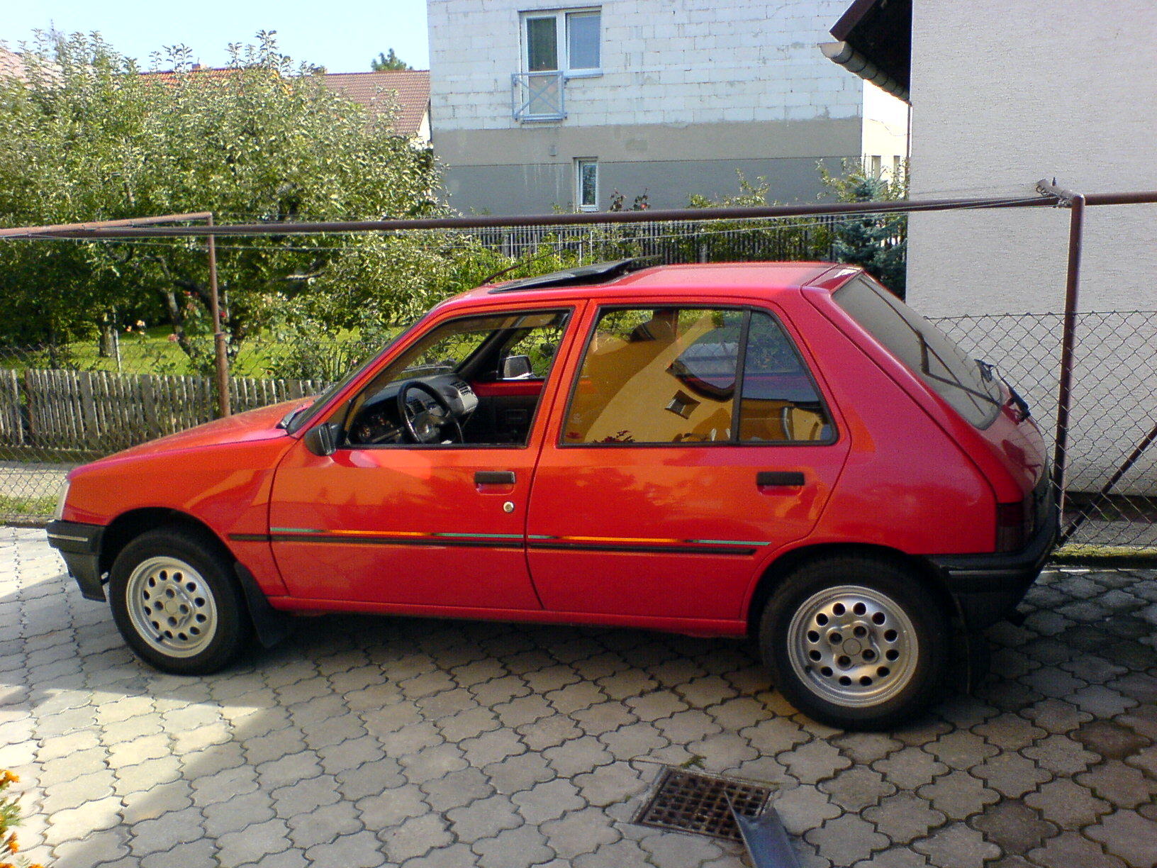

- krcka88
- Příspěvky: 536
- Registrován: 09 lis 2009 13:25
- Skutečné jméno: David
- Bydliště: Žďár nad Sázavou
Re: Dlouhé tlumiče, krátké pružiny
Hodím sem fotku auta z profilu aby jste to viděli

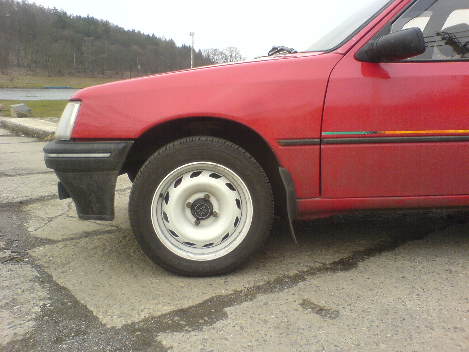

no takhle dopadla moje 1.1 s origo tlumiči a pružinama z 309GTI (údajně jsou ještě o 2 cm nižší než z 205ky
) a nikde nic nemlátí. A zadek je už takhle 7 let (náprava po repasi z bouračky)
ty fotky bohužel nemám se stejnema kolama, ale ty na plechách jsou o trochu menší, takže na 185/60 by to bylo vidět víc...
