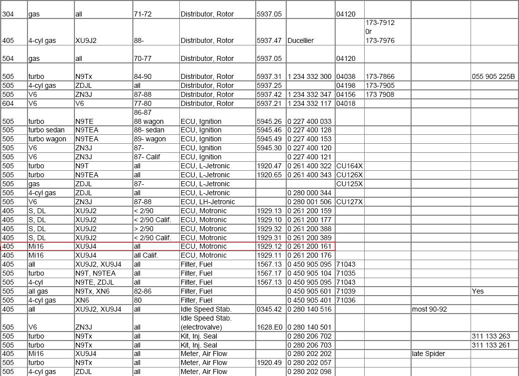

kluci nevite nekdo jake verzi patri ridici jednotka cislo: 261 200 161? Dekuji

jestli se nepletu, tak by to melo byt na motor s lambdou a senzorem klepani (ted si nevzpomenu, jak je to spravne cesky) motronic 1.3 ,ale na jakou vykonovou verzi tezko rict....
Re: cislo jednotky
a mela by to byt jednotka z 309 16v, pokud je to teda pravda, co jsem nasel...

neviem či ti to niečo pomôže

juju dekuju kluci.Je to ze 405 mi16 108kw dekuji!
