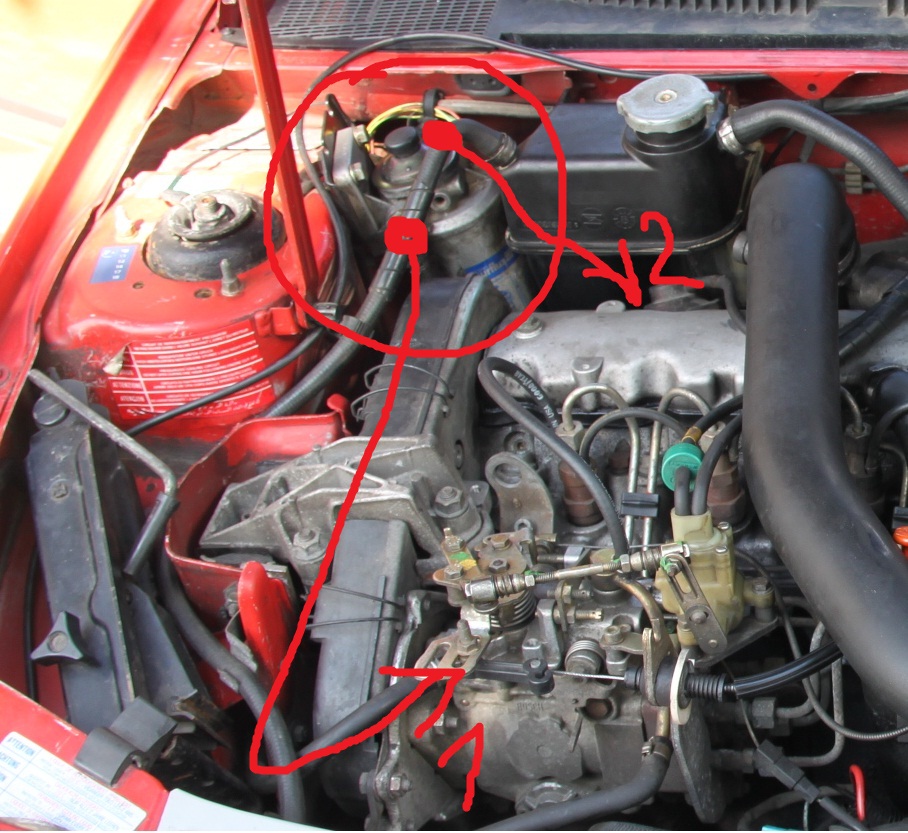

Výstupní hadice ( č. 1 ) vede do vstřikovacího čerpadla, ale kam vede vstupní hadice? ( č.2 )
Padá mi totiž pořád nafta.. tak jsem vyměnil výstupní hadici č.1 , ale je to pořád stejné. Předpokládám, že musím lehnout pod auto a někde zespod za motorem se ta gumová hadice napojuje na kovové potrubí od nádrže ? Potřeboval bych totiž vědět jak zhruba dlouhou hadici mám koupit + měla by mít průměr 8 mm? Mám doma jen šestku.. to nevím nevím jestli tam můžu dát..
Normálně bych lehnul pod auto a mrknul, jak je to tam napojené, ale do toho sněhu se mi nechce..

kousek pod filtrem se napojuje na trubku. stačí ti tam cca 0,5 m. a myslim že je 8mm
