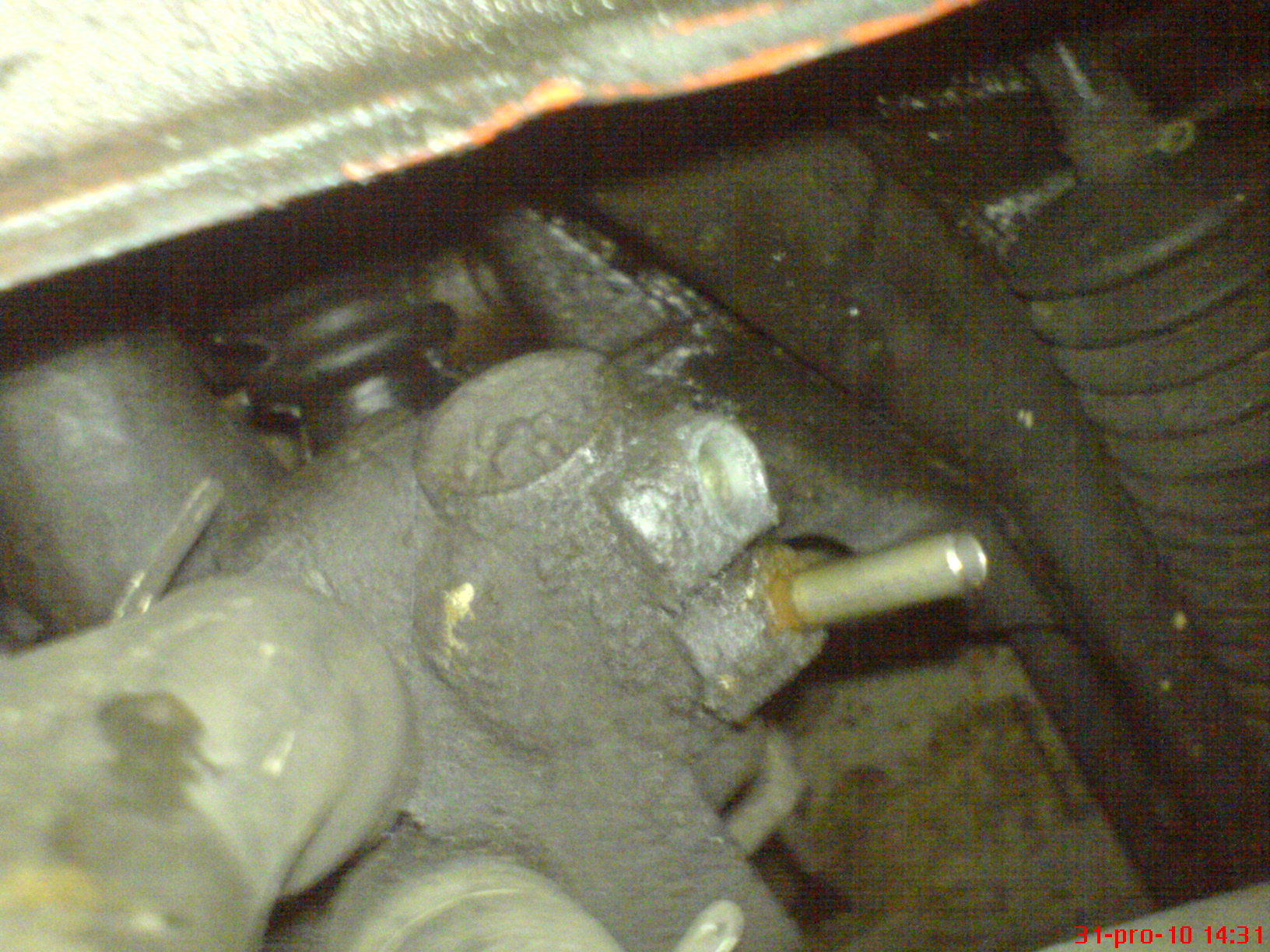

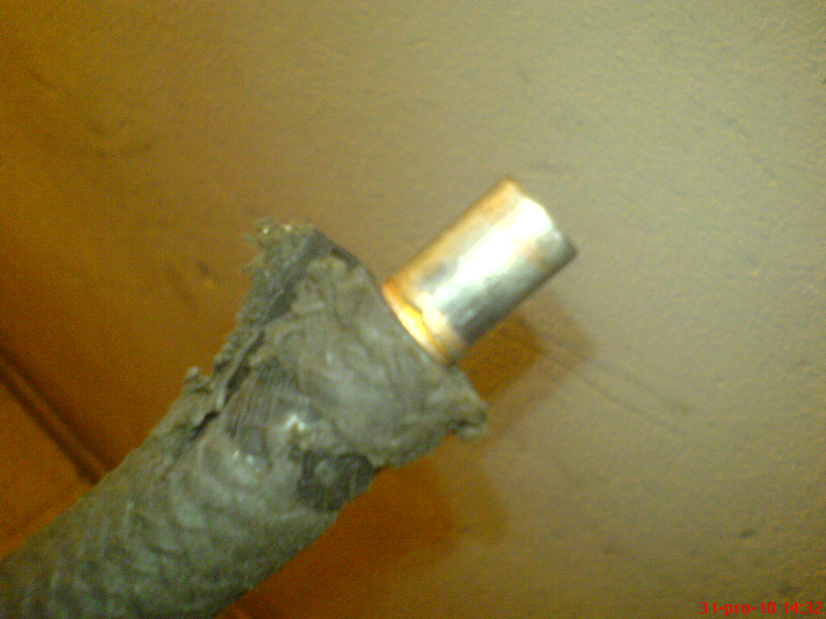

Dal jsem se dnes do výměny palivových hadic, ale nepěkně jsem narazil - jeden kolík pro hadici vyskočil jak nic - viz. fotky
Co teď s tím, sehnat nový ten bazmek?
Všecky palivové hadice u motoru jsem vyměnil a ten kolík co vyskočil jen zastrčil a doufal, že motor naskočí, ale nastartuje veeelmi neochotně a během pár vteřin i pod plným plynem chcípne. Takže si tam saje vzduch a sem nasraný jak sviňa, v neděli jedu do školy vlakem
A taky sem zvědavý, jak to tam budu měnit, ptž je tam přístup na dvě věci. ( je to pod tím, jak jsou parohy sání )
Není to náhodou předehřev, vede do té věci totiž i hadice od vody, tak kdybych tama vůbec palivo nevedl ??
palivová soustav - co je to za věcičku?

je to předehřev .. teoreticky vubec nemusí byt zapojený. možná tady byla ta chyba. Pokud to tam hovno drželo tak to tam 100% bralo vzduch. ty hadice normalne spoj a ten předehřev nech být. melo by to vyřešit tvuj problem :)

Takže všechny patálie zbůsobil přívodní kolík do předehřevu. Napojil jsem teď hadicí přímo z přívodu trubky na filtr a je po problémech, auto už zase startuje na drc super
Jen doufám, že motoru nebude ten odpojený předehřev, a to kor teď v zimě, nějak zásadně vadit.

záleži na kvalitě nafty. když to každých 40l nafty dáš 4l benzinu tak určitě nic nezkazíš a vyhneš se zamrzlé naftě ;)
