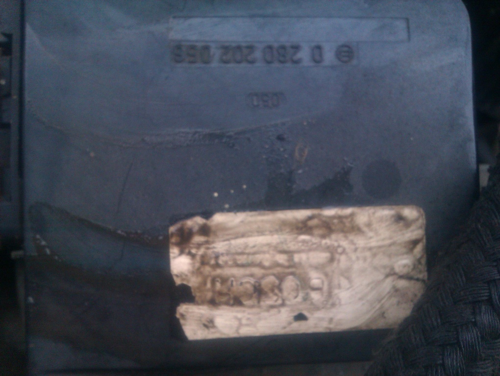

Váha vzduchu bosch 0 280 202 058, RJ bosch 0 280 000 333 má to modré střiky a měla by to být 1.9 gti nevíte kolik to má kw? Hledal jsem to s kamarádem zde v análech ale jsme z toho bezradný :-D zatím moc díky

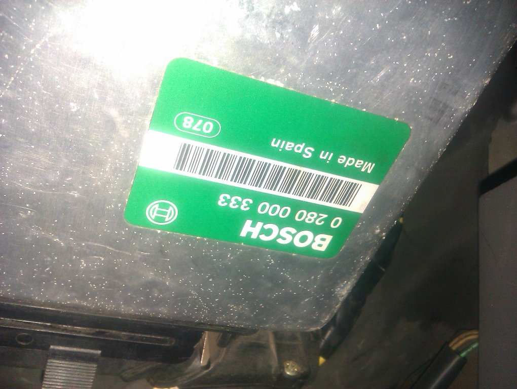

takze kolik kw? prikladam fotky...majitel tvrdi ze by to mela byt 1.9ka..diky

No malo by to byť 1.6 76kw . Pokial viem tak 1.9 mávali žlté vstreky .
Re: pomoc - gti
A nieje váha náhodou 0 280 202 056 ?

asi jo...spatne jsem to precetl

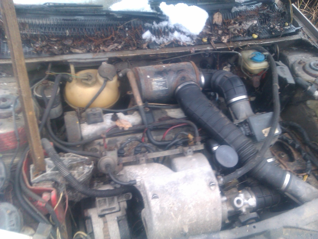

takze? jo a nevis co je to za tu krabicku na ventilovym viku
to vidim prvne..

Takže Je to 1.6 Gti 76 kw . Tá krabička aj ja pozerám čo to tam je
som to tam ešte nevidel

to je na diognastyku.
Re: pomoc - gti
potvrzuji je to 1,6tka 76Kw a podle té krabičky na ven. víku je to modelový rok tak 85-86

koukal jsem podle okynek a snad dokonce 84 rok...to byly ty uprvne prvni ne

jo jo koukni taky na budíky první GTi je měly odlišný od pozdější produkce
