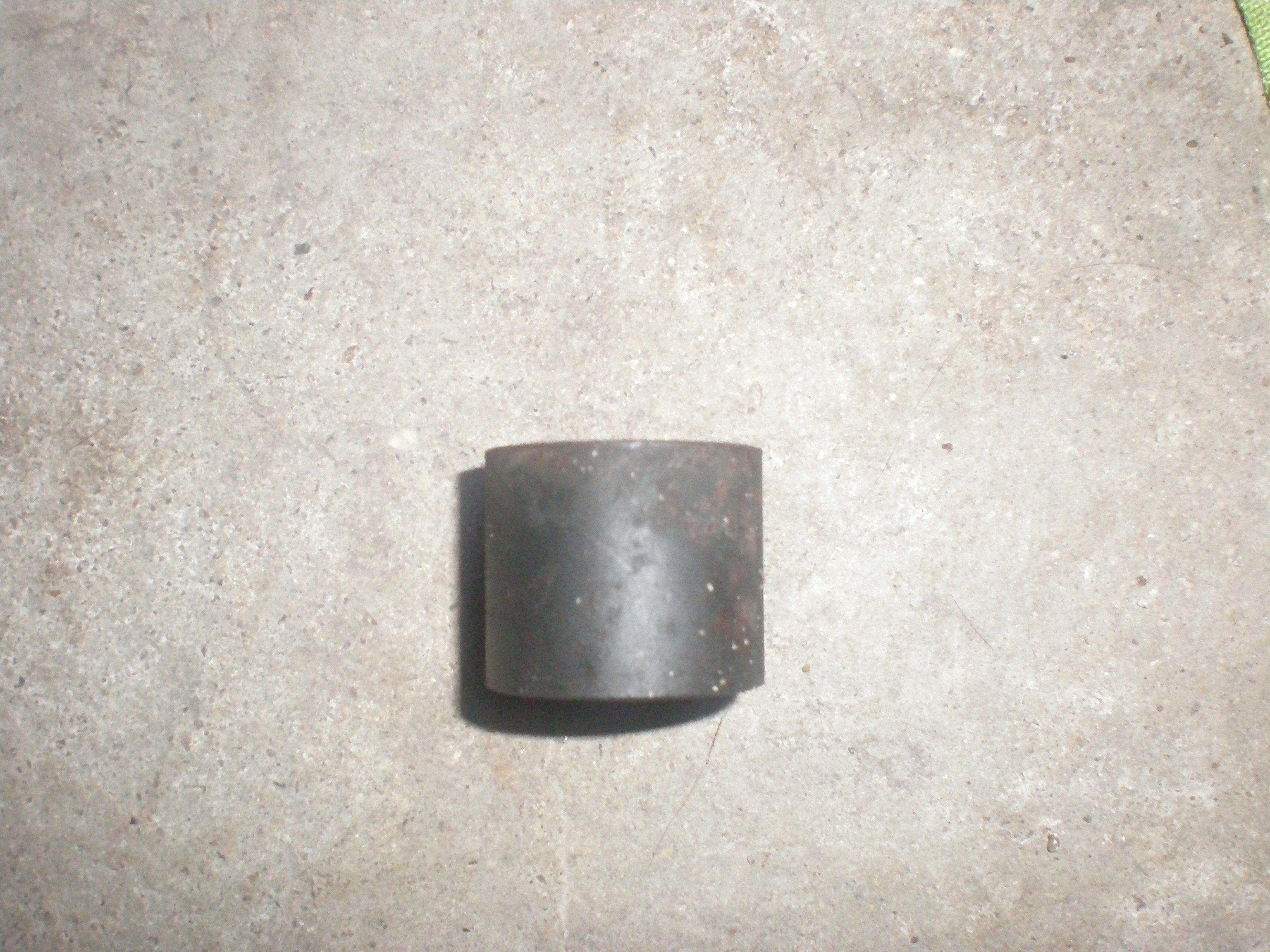

Zdravím, potřeboval bych vás poprosit o radu, při sundávání hlavy mi vypadla jedna věcička a teď nevím kam patří. Tuší někdo kam by to mohlo patřit?
Re: Kam s tím?
tohle patří pod jeden ze šroubů které drží hlavu a blok motoru pospolu. pokud je to motor XU tak se to dává na šrou který je umístěn nad vodním čerpadlem
