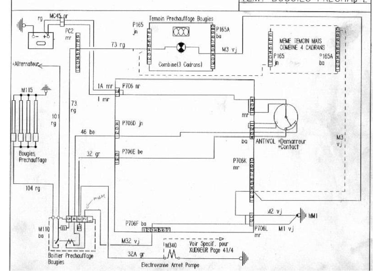

Takže jsem na tom doteď trávil čas a podařilo se to rozchodit
už jde proud do ventilu,ale žhavit to pořád nežhaví.Neměl by jsi nebo někdo jiný schéma toho žhavení?
Zrada byla zde(viz. obrázek) . Měl jsem za to že je to čidlo airbagu,ale ono po odpojení do ventilu nejde proud.Asi to bude nějaké náklonové čidlo při nehodě,že to vypne motor a nebo nějaký tajný spínač,co já vim
ale po naklánění se nic nedělo.Takže ještě vyřešit žhavení .....

Re: Nejde proud do ventilu na čerpadle-nafta
to žhavení bude ta kostra co tam máš navíc ne?
- draken
- Příspěvky: 7972
- Registrován: 12 črc 2009 18:21
- tel.:: 732440821
- Bydliště: Hr. Králové, Nový Bydžov
jinak celý schema žhavení je zde:
