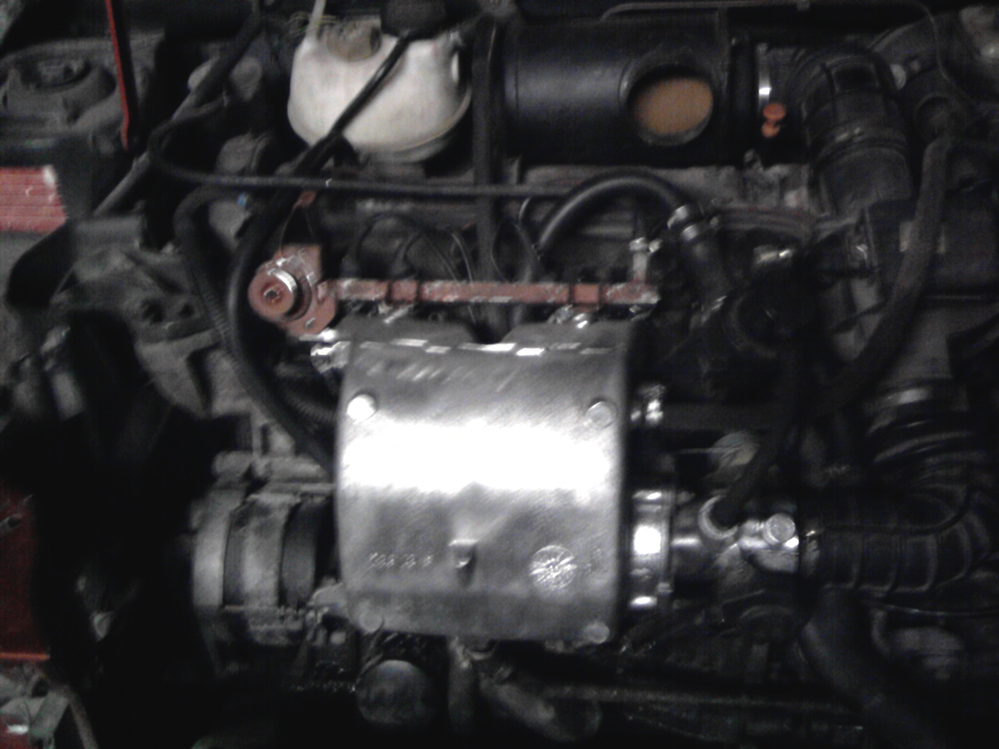

zdravim,po sundani a renovaci toho kusu hliniku u sani a znovu zadelani ,jsem zkousel nastartovat a ono nic vubec to neotoci motorem jaky by nesla stava baterka je v pohode tou to neni,ale pri sundavani vstruku jsem zjistil ze jsou ty mala tesneni popraskany a benzin trozku sici(strika) mimo muze to byt tim ze to nechce otocit motorem?Dik za rady.
Re: nstartuje gti
jestli netočí motorem, tak hledej chybu kolem startéru, jestli sou dobrá oka a jestli do něj de spouštěcí impulz od spínačky
Re: nstartuje gti
ne, pokud je dobrý strtér a má elektriku tak s tim otočí ikdyby ti ten motor třeba hořel
Takže bych zkontroloval přívod ke startéru a taky ten malý konektor na něm ( plus od spínačky)

tak uz zase startujeme,ja blbec si asi odpojil kablik od starteru ![:zin: :zin:](./images/smilies/zinzin.gif)
