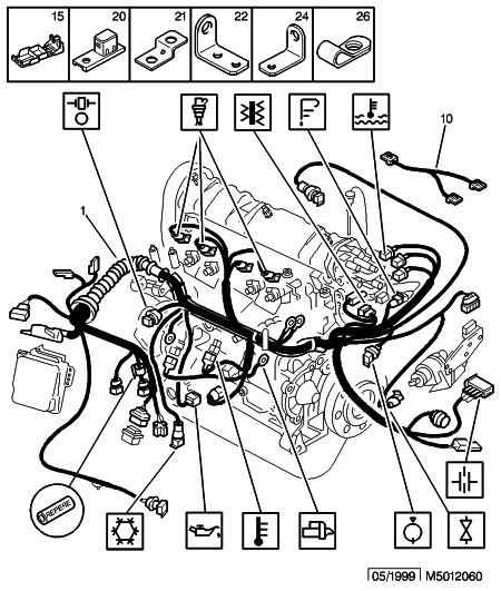

mam venku motor a potrebuju navod na zapojeni elektroniky ( 205Gti ) motoru. pomuze nekdo? :slint:
je velky rozdil mezi motory Gti a Rally??? :myslim:

no francouzi to udělali tak, že jsou konektory jedinečný, to znamená, že třeba čidlo na telotu vody nezapojíš na lambdu atd.... Schémata tu jsou, Pokud máš kabelový svazek co patří k tomu motoru tak to je jednoduchý. Do rally se dávalo pro určitý země motor TU24 1.3 s 2x weber DCOE40 a pak pro země s emisema XU9J1 1.9 75kW a do gti se cpalo
XU5J 76kW
XU5JA 83kW
XU9J1 75kW
XU9JA 93kW
XU9JAZ 88kW

krásně jsi mu to napsal
tohle ti může pomoct

Dik moc ten obrazek je to co jsem potreboval.
Jsem tam mel rallyckovej motor a odesel,jinej sem nesehnal tak tam rvu Gti a ono to je trosku jiny
DIK MOC
JE MOZNY ze jsou i trubky u motoru trosku jinak? Gti vs Rally??

no pokial viem je tam uplne ina elektrika.. u rallye je to jetronic a a ak mas namysli gti 88 kw tak ta ma motronic..
