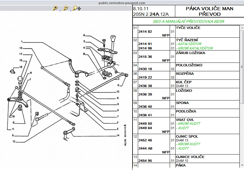

a viete poradit aj mne.?.
chcem si z peugeotu objednat tycky radenia ,ale kurna ktore su pre moju 1.1 1124cmm 44kW HDZ
(myslim tyče šalpaka prevodovka))
hhh

chcem vymenit vsetky
z obrazka 2 ; 12 ; 13
konkretne cisla na moj motor
241491
245246
245495
241491
245246
245495

Re: tazke radenie rychlosti
Ceny v peugeotu
241491 1085 Kč
245246 798 Kč
245495 619 Kč
Ještě pořád je chceš měnit? :-)
241491 1085 Kč
245246 798 Kč
245495 619 Kč
