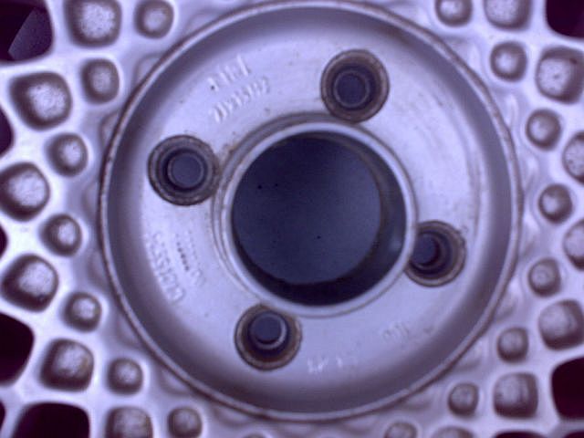

Ještě bych se chtěl zeptat jestli má někdo zkušenosti z předěláváním středů, ty kola jsou totiž z forda a mají střed 63,3mm no a jestli by to šlo odborně přebrousit, nebo vyfrezovat na 65mm a by to šlo na puga, zase skoro 2mm je dost a podle té fotky to nevypadá že by tam bylo dostatek materiálu na frezovaní, aby to potom neupadlo, nebo něco
Kdo o tom něco ví, nebo má svůj názor napište, díky moc.....

Re: Dotaz na Alu kola
nefrézuješ celou díru durch, ale jen kousek vevnitř kol, neměj strach
