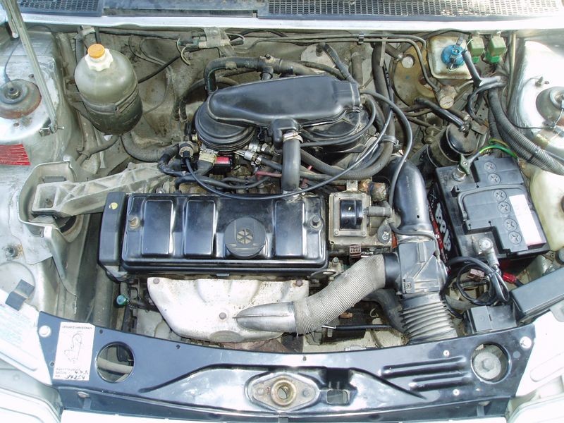

Prosim Vas o radu. Rad bych vyblikal obsah registru ridici jednotky, ale nevim kde hledat diagnosticky konektor. Jedna se o vuz 205 GT, 1360ccm, r.89. V motorovem prostoru jsem nalezl 3 volne konektory, nevim ktery z nich to je.

konektor se válí za expanzkou a je zelenej
zkus nejdřív tu žárovku a pak to vyblikáš klíčkem
