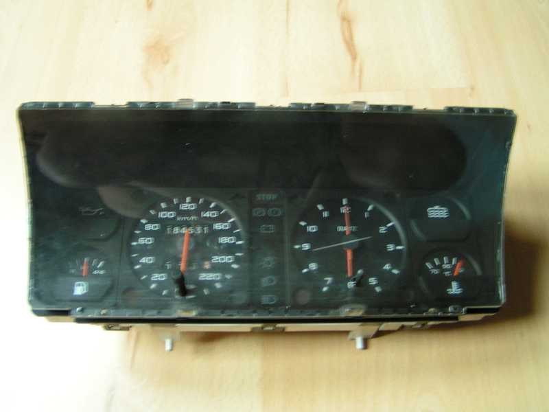

teplomer vody mají pouze lepsí budíky, ale vzhledem k tomu ze máš diesel tak si ti budou blbě shánet, protoze s dieslovým otáčkoměrem jich moc není ... ale pokud bys chtel tak tu mam jedny které májí místo otáčkomeru hodiny ... pro tebe by byly akorát :)
foto zde: http://forum.205gti.org/download/file.p ... &mode=view

Teploměr není problém vyrobit a pak zabudovat mezi budíky když je tam místo. Stačí v elektru koupit miliampermetr, pár součástek a někam hodit čidlo NTC rezistor. Ja sem si ho dal na termostat byly tam dvě čidla a jen jedno zapojene tak šlo pryč a místo něho nové.
