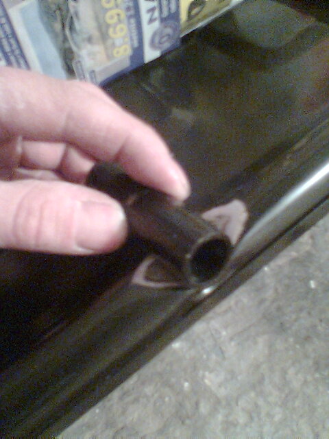

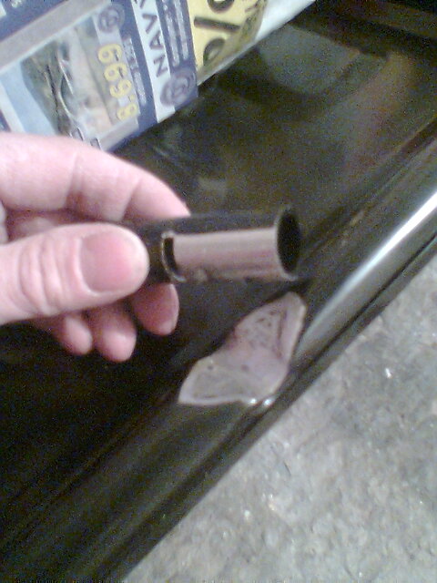

akorat me napadlo cele to vylepsit tim, ze na tu konstrukci zadnich operadel navarim misto kusu plechu primo orig. trubicky vykuchane z prednich sedaku.
zatim jsem sehnal operky a sedaky (thx Drakenx700 ) a zitra se je chystam flexou vyriznout.
postupne vse nafotim a pridam

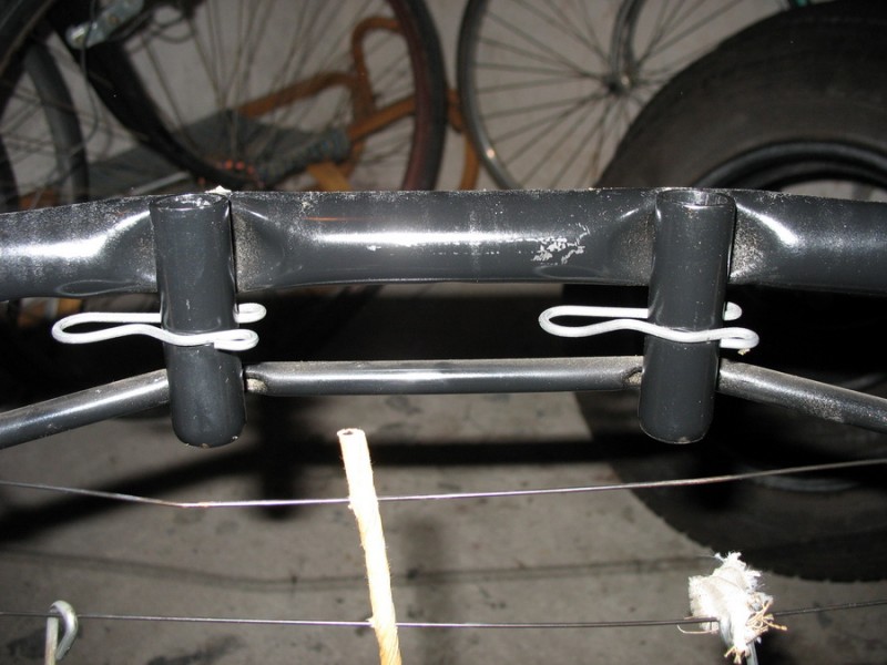

Tak dnes jsem byl u Maxe a přijel tam i Antík a posléze přišel i Maxův kamarád Tomáš a s těma jsme během té návštěvy také udělali opěrky na zadních sedačkách ,ale jak už tady na stránkách radil a zjistil to Max a spolu s Antíkem že v Peugeotech 309 jsou už na zadních sedačkách přípravy na opěrky hlavy a že jak je známo zadní sedačky v 205 a 309 jsou identické myslím rámy. Tak potom co Antík dovezl rámy z jeho bourané 309 jsme začali montovat. Nejprve Max vymontoval opěrnou část sedaček na těch jsme rozepnuli potah a vyndali celkem lehce původní rámy pak jsme dali rámy z 309 s vloženou plastovou vložkou a pérovou pojistkou a po té je urovnali a zase zapnuli.Pak jsem si vzal křížový šroubovák a po vyhmatání jsem vždy udělal do potahu sedačky díru abych skončil v otvoru pro tyče budoucí opěrky pak otvor opatrně nožem do kříže nařízl.Pak vložil plastovou krytku a tu lehce gumovou paličkou dorazil pak Max. dal sedačky zpět na místo a nakonec zasunul opěrky které jsem získal a zakoupil od Womeca Byla to práce max. tak na 30min. a výsledek můžete posoudit a ohodnotit.Oproti způsobu předešlému tu již popsaném se mě zdá i o dost snažší s pohledu přípravy jednodužší a méně nákladné.Ps. Na fotce č.1 je rám original z P 205 a na fotce č.2 z P 309 pro srovnání
