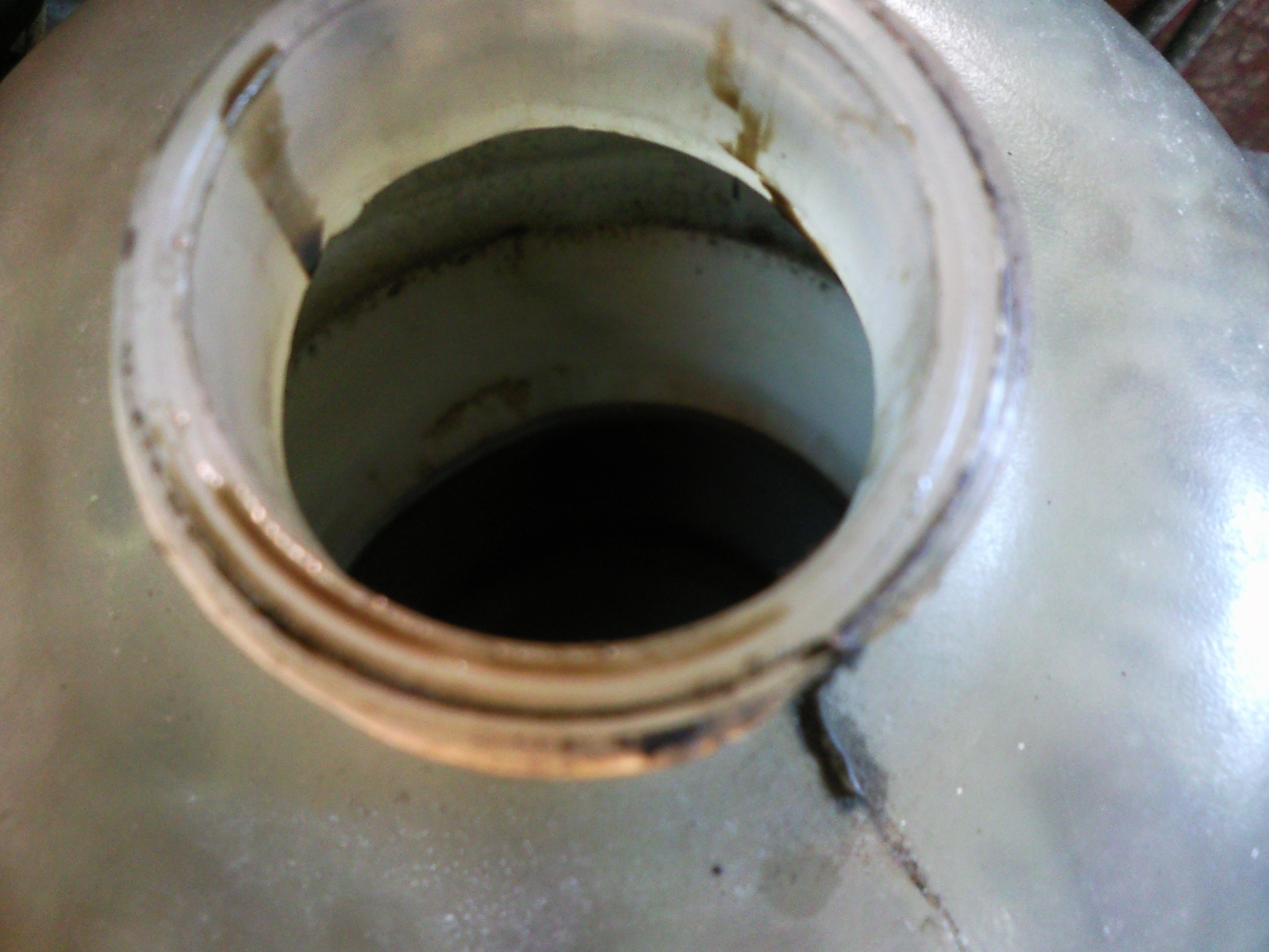

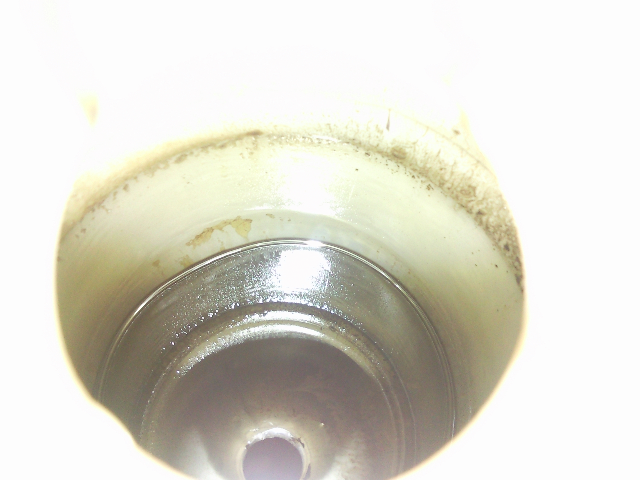

tak novy poznatek..vyblikal jsem si diagnostiku, výsledek mě překvapil, bez závady!, tak jsem přezkoušel všechny akční členy a taky bez problému!...skontroloval jsem svíčky, v pořádku...a pak se něco přihodilo, tipněte si co to je a od kud to je :?: :?: - viz obrázek :arrow:

Co mam tipovat ten karton alebo ten olej :ehm:
V jednoduchosti je krása
Re: sviti kontrolka diagnostiky
z chl. kapaliny ?

Podle fotek ma malo chladici kapaliny tak se nekam stratila treba do oleje?

WoMec vyhrava otazku za tři bludišťaky ;-) ..je to z expanzky a je to směs zelené chladící kapaliny, oleje a BENZÍNU!!...takže už jsem objednal materiál a bude se přetěsňovat..co všechno bych měl vyplachnout a pročistit, když tam bylo takový svinstvo?? :myslim:
