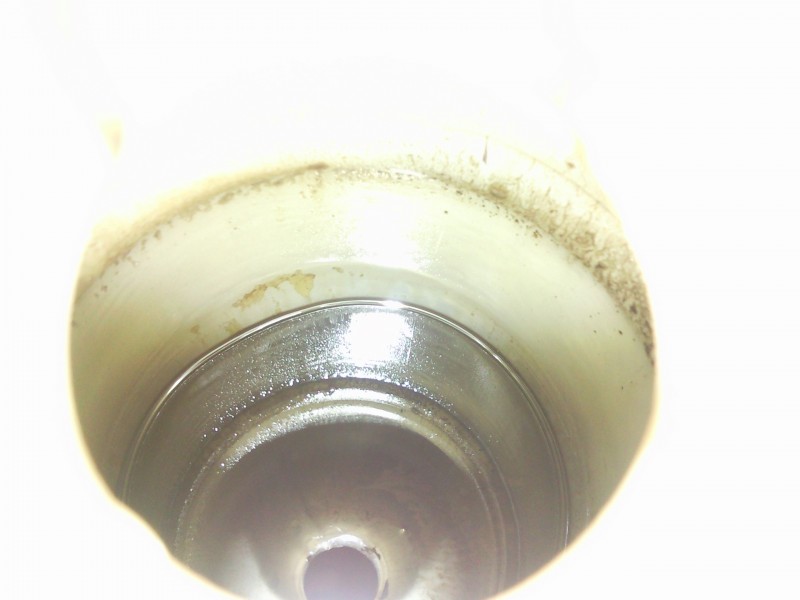

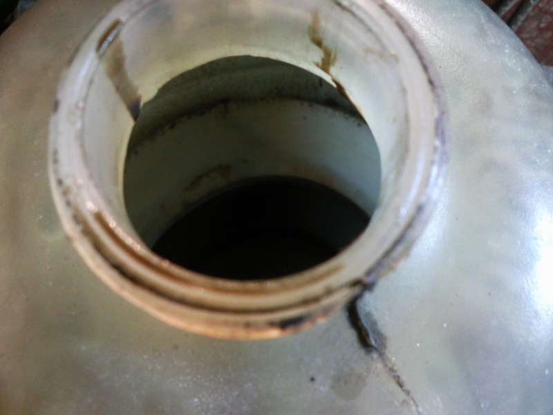

tak novy poznatek..vyblikal jsem si diagnostiku, výsledek mě překvapil, bez závady!, tak jsem přezkoušel všechny akční členy a taky bez problému!...skontroloval jsem svíčky, v pořádku...a pak se něco přihodilo, tipněte si co to je a od kud to je
- viz obrázek
Re: sviti kontrolka diagnostiky
z chl. kapaliny ?
Podle fotek ma malo chladici kapaliny tak se nekam stratila treba do oleje?
WoMec vyhrava otazku za tři bludišťaky
..je to z expanzky a je to směs zelené chladící kapaliny, oleje a BENZÍNU!!...takže už jsem objednal materiál a bude se přetěsňovat..co všechno bych měl vyplachnout a pročistit, když tam bylo takový svinstvo??
