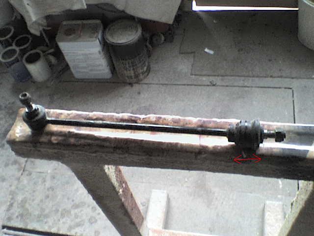

Jeste dotaz skousel jsem tu stabil. ticku a vuli ma jen ve smeru sipek (strasne malinko 0.5mm odhadem) ale vyklat do strany s ni jde pomerne lehce ma jit ztuha?
Re: Predni naprava Gti
měla by jít ztuha

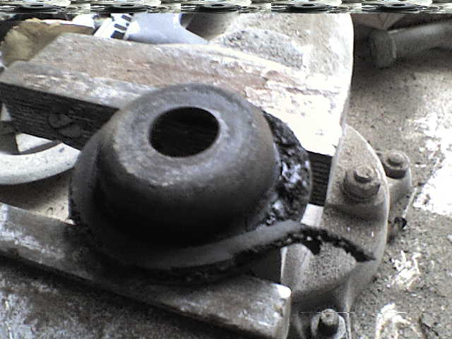

Dneska jsem rozdelal tlumice od pruzin a v hornim ulozeni jsem nasel poskozenou gumu na nejvisi misce co se stim da udelat? Viz Foto

ja sem to ted taky resil, 2 vrstvy duse z motorky nebo ze skodovky, ted uz nevim, pekne obrezat a hotovo, doufam ze to vydrzi, prinejhorsim futro ze silonu... :up:
