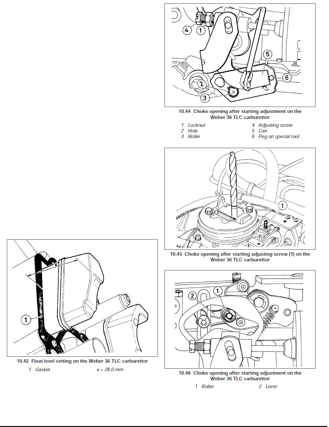

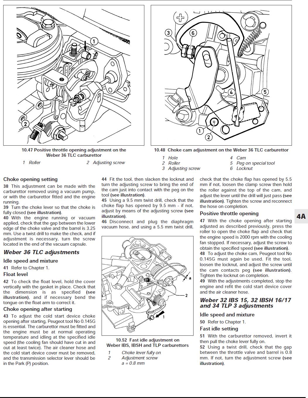

motor XU51C : 1580 cm3, 80 koni. (carburateur simple corps ?)
tak, motor startuje, ale toci se pomalu, jako by tam bylo moc benzinu, chcipne se pri jizde.
Kdyz je na neutralu a zkousim pridat plyn, z vyfuku rychle vychazi cerny kour.
diky za pomoc !
Fotka motoru
Fotka motoru
Re: Hledam karburator 205 1.6 a sikovneho mechanika
no měl by tam být karbec WEBER 36 TLC 2 :myslim:
