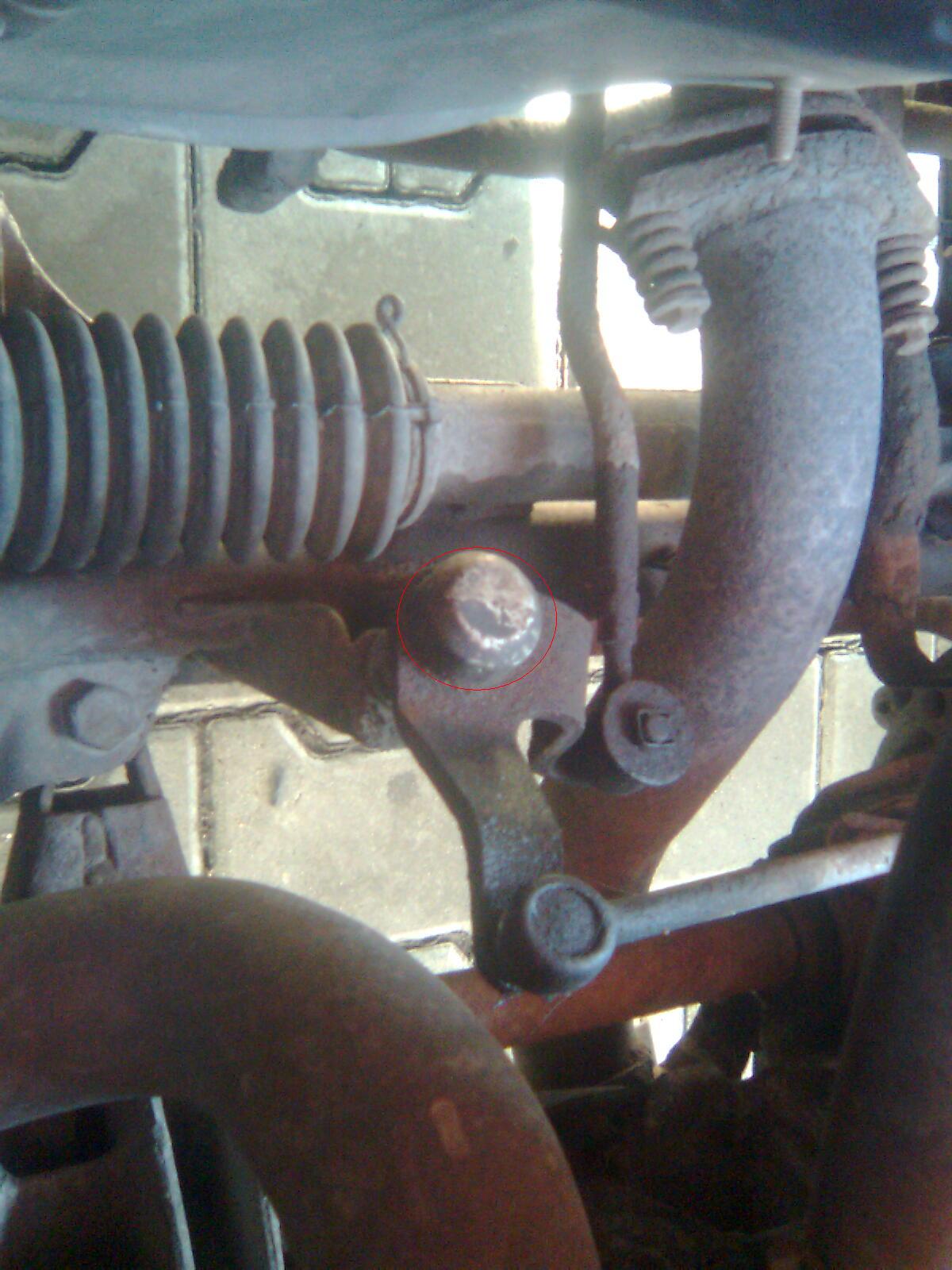

Re: řadicí páka
Tak taky to dnes promazal a jse to hned lepši, nejlepší je asi oddělat ten šroub a vzit ho smirkem je tam většinou zatvrdla vazelina a pak je tvrdá a tím to de pak těžko řadit. Jinak to vyznačeny je jen krytka a pod tim je šroub.
Přidal jsem foto ten šroub je pod tou krytkou
