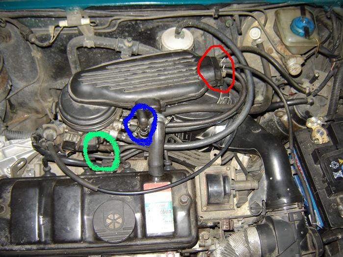

Zdravim panove, potreboval bych zjistit k cemu je hadicka na fotce. je modre a zelene zakrouzkovana ( serveneho si nevsimejte). mam motor TU1M/ HDZ . ted to mam cele rozebrane kvuli fouklemu tesneni pod hlavou a vsiml jsem si ze je ta hadicku v modrem krouzku ucpana nejakym kouskem medi nebo necim takovim.nevim jestli je to podtlak nebo tak neco ale kdyz je ucpana tak asi svuj ucel moc neplnine. predem diky za odpovedi

pod klapkou dole to bere podtlak v sání a rozvádí ho to do sání před klapku, taky to ovládá tu klaku, která saje teplej vzduch od výfuku, takže jede to i se zaslepenou hadicí, ale lepší to bude s ní ;-)

diky moc za radu.hned ji odspuntuju :-)

Ahoj kluci.nechci zakladat nove vlakno, tak pouziju toto.Mam problem presne s tou hadici mezi sanim pod klapkou a tim T-ckem v privodu vzduchu. Mam karburator Solex a kdyz mam vse zapojene jak ma byt,tak mi vyrazne houpe volnobeh cca o 300-500 ot.kdyz hadici zaslepim je vse ok.vi nekdo jak to predne pracuje?v miste pripojeni T-cka je zevnitr derovany plech a u pripojeni podtlaku na ovlada klapky tepleho vzduchu je to zevnitr nejak stelovaci.ostatni tesnosti zkousene a vse ok.vim,ze se da jezdit se zaslepenou,ale asi to nejakou funkci ma,tak bych to chtel zachvoat.uz kvuli spotrebe. Vsem moc diky za rady.
