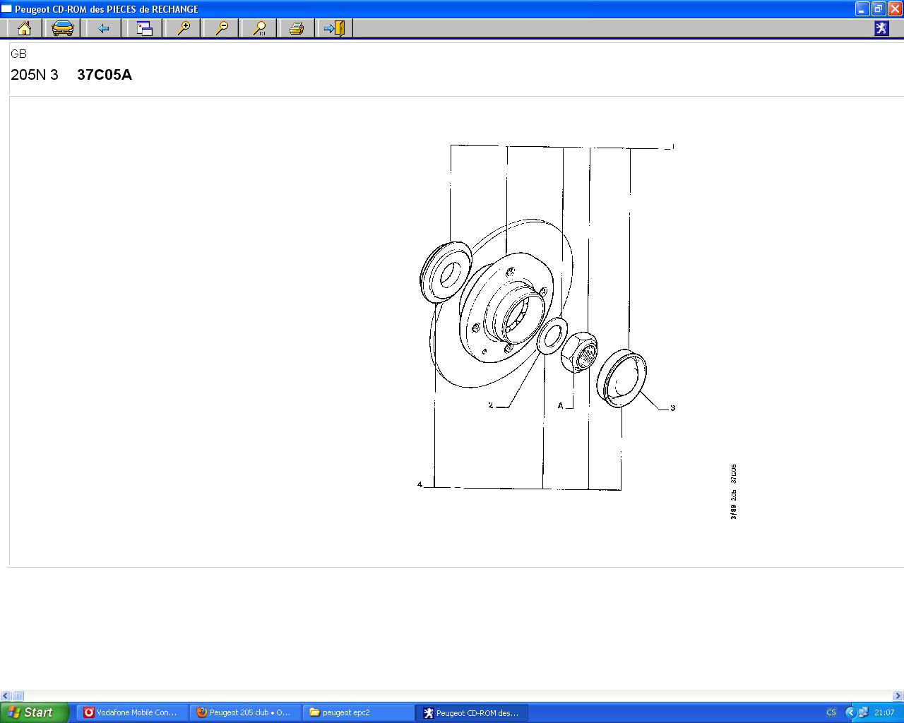

Re: Zadni lozisko kola-vymena
jo mám takovej pocit, že se to mění jako celek :roll:

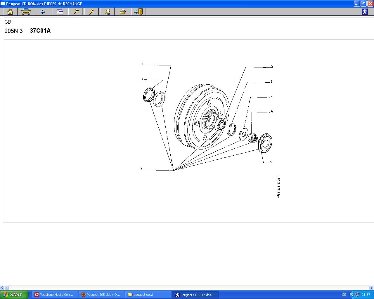

Vino, muzes mi sem hodit ten stejne obrazek pro bubnove brzdy? Jen tak, diky ;-)
Mitja
Příspěvky: 4659
Bydliště: Studénka-Butovice
Příspěvek od Mitja »
:Merci:
309Fun
Příspěvky: 468
Skutečné jméno: Michal
Bydliště: Ashburton/Liberecko
Příspěvek od 309Fun »
Meni se to asi cely,ten vnejisi krouzek loziska tam je fakt vlozenej zmrzlej a je nevymenitelnej
