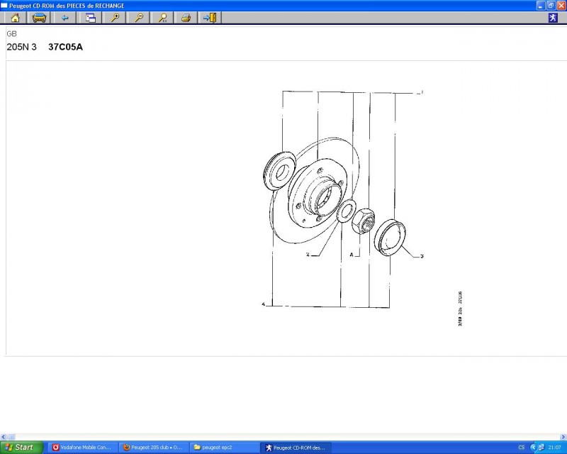

Zadni lozisko kola-vymena
Zacalo mi hucet lozisko zadniho kola(kotoucova naprava),tak jsem si rekl,ze ho vymenim...Vysrouboval jsem stredovou matku,stahnul naboj,vysipali se na me kulicky,z vnitrniho cepu jsem normalne stahnul krouzek co tam zustal(Dvourade lozisko tam bylo,takze 2 vnitrni krouzky),ale ted mam problem jak dostat vnejisi krouzek z toho naboje,ani na jedny strane neni videt plocha prez kterou by se to dalo vylisovat,bojim se ze tam ten krouzek byl vlozenej za studena... Nedelal uz nekdo z vas lozisko na zadni kotoucove naprave ? poradte pls

Re: Zadni lozisko kola-vymena
pochybujem ze je tam nieco vkladane za tepla, je to len nalisovane, ale jak uz som pisal netusim o com je presne rec takze len tak matne myslim
jo mám takovej pocit, že se to mění jako celek

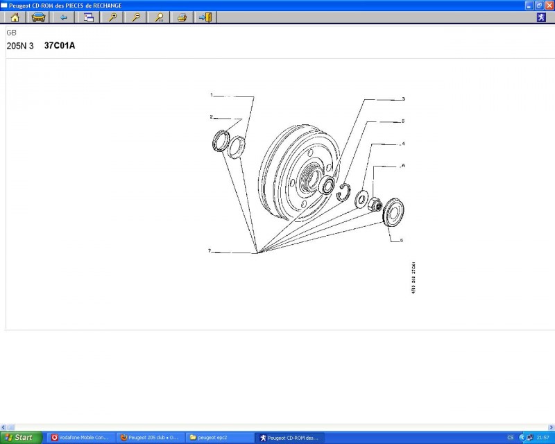

Vino, muzes mi sem hodit ten stejne obrazek pro bubnove brzdy? Jen tak, diky
Meni se to asi cely,ten vnejisi krouzek loziska tam je fakt vlozenej zmrzlej a je nevymenitelnej
Hele,mam to v ruce a fakt to nevypada ze by bylo vymenitelny jen lozisko,neni to tam jak vepredu,ze to tam drzi segrovka,tady je to proste usazeny vvevnitr v takovy zapichu napevno
