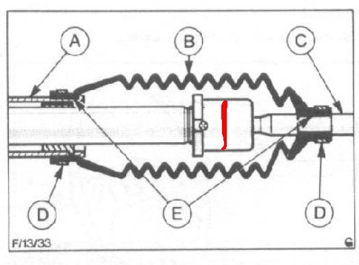

Dneska sem to zkoumal a samotný řízení z 309 mě přijde stejný jako z 205. Jenom tyčky řízení sou o 0,5 cm delší jak u 205, takže si myslim že by tam mohly zůstat. A kdyby náhodou ne, tak jak rozeberu ty klouby u hřebenu abych ty tyčky mohl prohodit? dik

A jak rozeberu ten kloub co spojuje tyčku řízení a hřeben? neví náhodou někdo?

Tak hřebenové řízení je u 205 a 309 úplně stejné,stejně tak i čepy,jediné jiné jsou tyčky řízení.
A dají se demontovat sikovkama,není na nich totiž žádný úchyt a jsou jištěny u vnitřního závitu zubatou podložkou,tedy je nutno zabrat silou.

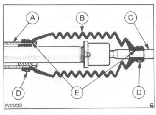

Re: Servo řízení z 309 na 205
a kde přesně to mám chytit? já se to ho trochu bojim

co je to červaně označený
