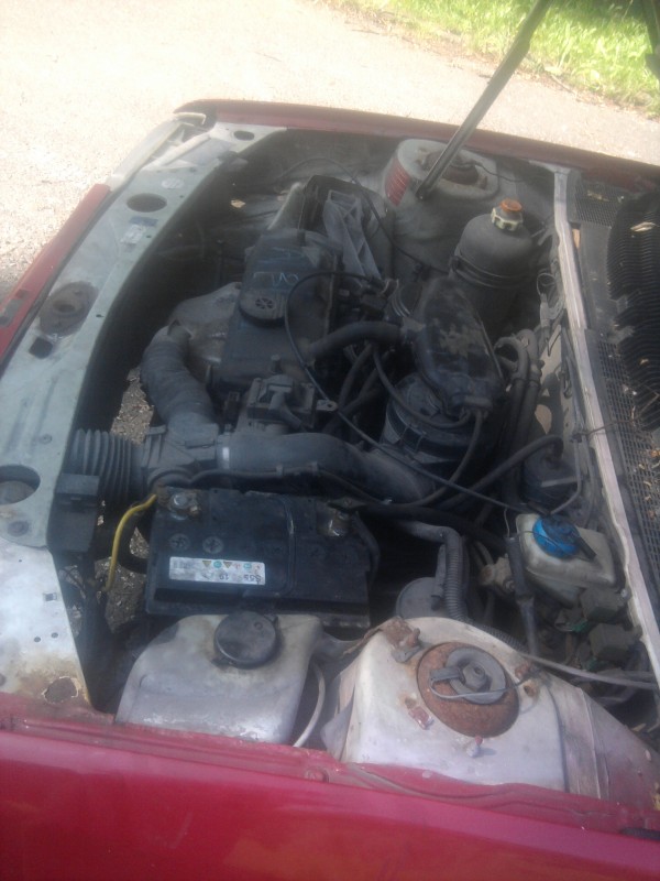

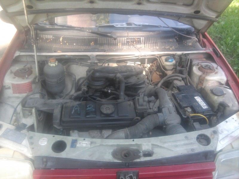

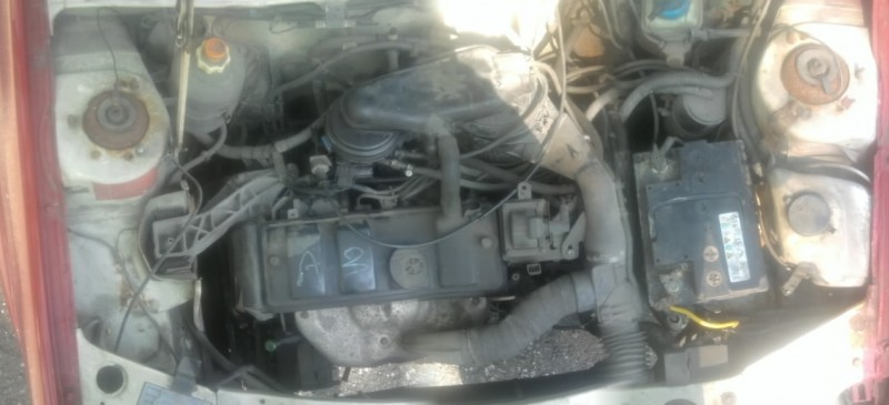

takže hrabu se v tom motoru abych zjistil co s tím je... jinak vůbec nevím co je co takže se nedivte když budu věci pojmenovávat "tohle", "tadyto" atd... vše ale doložím fotkama... jinak tady máte fotky jak vypadá motor ať aspoň víte co to je zač...

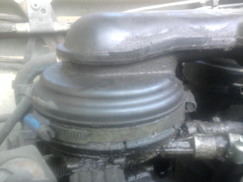

Jinak celá ta komora byla kompletně uvolněná a šlo to celé vyndat... utáhnul jsem tedy ty utahovací pásky a drží...
Tady ale ještě cosyk z toho vypadává ani to tam pořádně nedrží takže to budu muset přidělat...
Jinak ukostření v motoru jsem našel 4... u levého světla, u pravého světla, za baterkou a za pravým tlumičem (z pohledu řidiče)....
všecky jsou v pohodě... alternátor (teda jen kontakt) jsem očistil... svíčky ale nekontroloval, nemám ten klíč

podle toho, co ti vyváděj kontrolky a palivoměr, tak bych sázel na samotný ukostření kastle, takže rozeber kostru za baterkou (jak z převodovky, tak i kastle) a pořádně ji očisti, popř obrus barvu z kastle.
edit. a podle mě ten nechutnej běh motoru má co dočinění s elektrikou, takže vyřeš elektriku a bude pokoj
