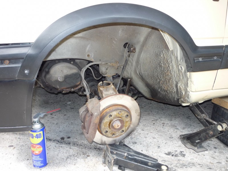

Takže dneska sem se pustil do přehození pružin na autě. Thyoridas mě je přivez na sraz a auto šlo nahoru jenom o 4mm no eště uvidim jak se to bude chovat při jízdě, zatim mám jen jednu stranu přehozenou, druhou udělám po svačině.
před
po
a během

nic to není, za hodinku sem měl jednu stranu hotovou, a to sem se eště snažil povolit odvzdušňováky :m: ale bez výsledku
Re: Pugy 205 1.8 XRD
říkám ti to už podruhý, máš tam tak málo místa, protože oproti gti máš ten lem tak o dva cm níž ;-)
tak samozřejmě že se to sníží lemem, ale i tak, když se koukneš na fotky kdy tam ty lemy nebyly, tak to je stejně strašně nízko. Nevěřim tomu, že gti motor je o tolik lehčí než ropák a že to takhle spadne dolu :myslim:
já bych řek, že jo, protože podle katalogu má color line (bez výbavy) s 1.1kou 790kg a s 1.9D 880kg a gti 1.9 má s výbavou 870 ;-) Moje 1.1 s gti pružinama a bez lemů je vepředu taky dost nízko, na výšku tam dlaň nedám ani náhodou
Teď sem dodělal i druhou stranu, sral sem se s čepem na řízení, kterej se nechtěl utáhnout ale jenom se protáčel. Stačilo mu udělat malej zářez do kužele, kterej se zakous do těhlice a šlo to dotáhnout. Za chvíly až vydrbu z rukou ten šmír, tak to pojedu projet. jinak co mě čeká: oba čepy řízení, vpravo tyčka stabilizátoru a vnější prachovka na poloose + simerikny na převodovce.
