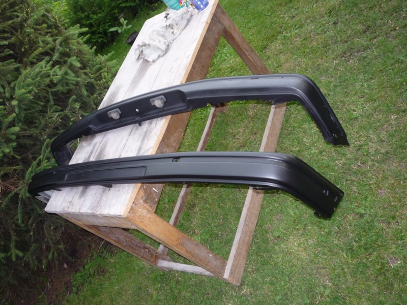

Dneska sem zbavoval barvy, brousil a stříkal nárazníky od romana. Dopadlo to dobře, na auto pudou až s nově nastříkanejma spoilerama

Re: Pugy 205 1.8 XRD
cim jsi to strikal? Vypada to luxusne
nastříkaný to je obyč nitrákem - černá mat jako sem stříkal ty původní, ale teď sem si dal víc záležet, ten přední sem i obrousil šmirglem, takže je pěkně hladkej. Ten zadní byl dobrej, tak sem ho nechal origo. Oba jsou odmaštěný acetonem a nastříkaný základem na plasty a nakonec řádná vrstva barvy

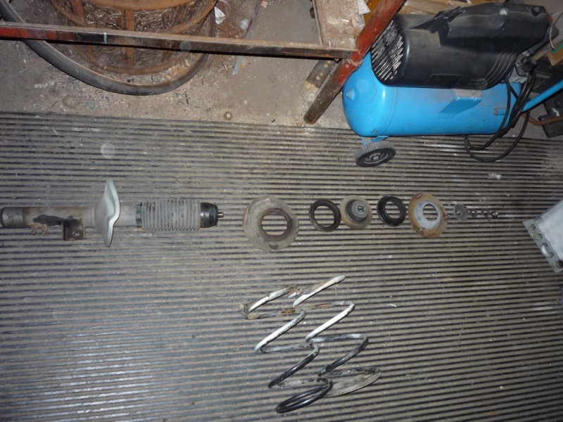

Takže dneska sem se pustil do přehození pružin na autě. Thyoridas mě je přivez na sraz a auto šlo nahoru jenom o 4mm no eště uvidim jak se to bude chovat při jízdě, zatim mám jen jednu stranu přehozenou, druhou udělám po svačině.
nic to není, za hodinku sem měl jednu stranu hotovou, a to sem se eště snažil povolit odvzdušňováky ale bez výsledku
říkám ti to už podruhý, máš tam tak málo místa, protože oproti gti máš ten lem tak o dva cm níž
tak samozřejmě že se to sníží lemem, ale i tak, když se koukneš na fotky kdy tam ty lemy nebyly, tak to je stejně strašně nízko. Nevěřim tomu, že gti motor je o tolik lehčí než ropák a že to takhle spadne dolu
já bych řek, že jo, protože podle katalogu má color line (bez výbavy) s 1.1kou 790kg a s 1.9D 880kg a gti 1.9 má s výbavou 870 Moje 1.1 s gti pružinama a bez lemů je vepředu taky dost nízko, na výšku tam dlaň nedám ani náhodou
Teď sem dodělal i druhou stranu, sral sem se s čepem na řízení, kterej se nechtěl utáhnout ale jenom se protáčel. Stačilo mu udělat malej zářez do kužele, kterej se zakous do těhlice a šlo to dotáhnout. Za chvíly až vydrbu z rukou ten šmír, tak to pojedu projet. jinak co mě čeká: oba čepy řízení, vpravo tyčka stabilizátoru a vnější prachovka na poloose + simerikny na převodovce.
