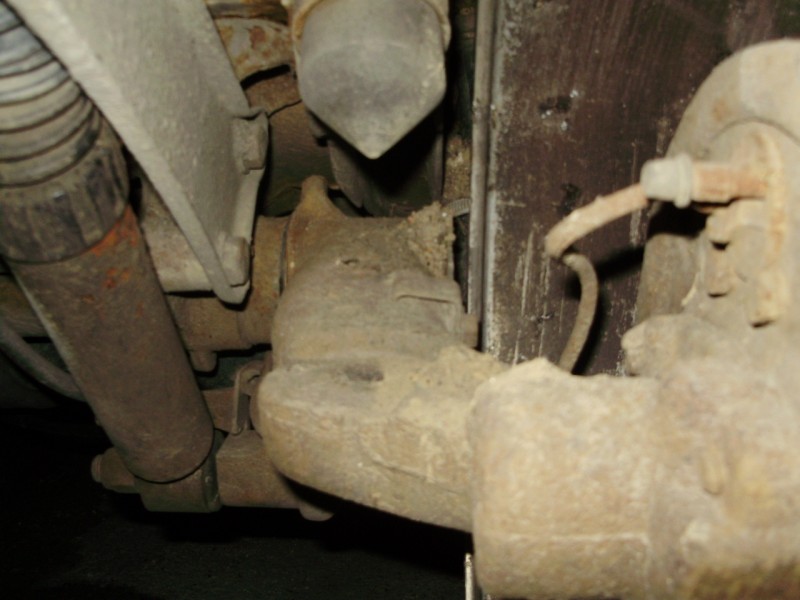

Zdar hoši, myslíte že pujdou dat na non GTI 205 kola o rozměru 7Jx15 H2 ET23, s pneu 195/50 r15 ?? Díky za rady

Záleží na tvaru pneu, samostatný disk 7" s Et 23 je na přední nápravě od tlumiče vzdálen 7 mm a na zadní nápravě je 2 mm od podběhu (s 5mm podložkou by bylo Et 18 a kolo by bylo 7 mm od lemu blatníku a taky od podběhu a neškrtal bys ani při plném zatížení )

Takovejhle rozměr na zadní nápravu nedáš a i kdyby,tak šířka nedovolí kolu zaject do blatníku a roztrháš gumu při zatížení.Tohle jsem přesně zkoušel na auto ,akorát 6J a mezi kastlí a kolem místo na listovou měrku.V předu je to v pohodě.

Venkovak : Přesné rozměry disku, pneumatiky a stav zadní nápravy ?!

No guma 195/50 15 na 6J a náprava lehce vytahaná,ale kola nejsou do ačka.Ono ani na fungl nové nápravě to nesedělo.Logicky,když speedline mají šíři 6J a drhnou,tak 7J stoprocentně

... Já jezdil rok a půl na 7 x 15 ET tuším 18 s pneumatikou 195/45 a problém jsem nikdy neměl, vlastně do doby kdy se unavila náprava a kolo na nerovnostech začlo škrkat v podběhu !?

njn je to podle stavu nápravy, moje náprava je ještě v normě a kola nejsou do A, tak uvidím. Na 100% ale vím že to bude drhnout a lem a bude se to zařezávat do pneu, spíš mi jide o druhou stranu kola, kde je přišroubované, tak se obávám že to bude dřít o nápravu....
Ty lemy asi vytánu panenkou, když nikdo nemá vytahovačku :D
na foto je vidět kolik má cca místo samotný disk od kastle, a to tam ještě není pneu, tak jsem zvědavý, kdyžtak kola pujdou do světa, na gutmana jak ušité...

tak budu muset koupit na zadní nápravu podložky, doufám že ty 5mm široké budou stačit
