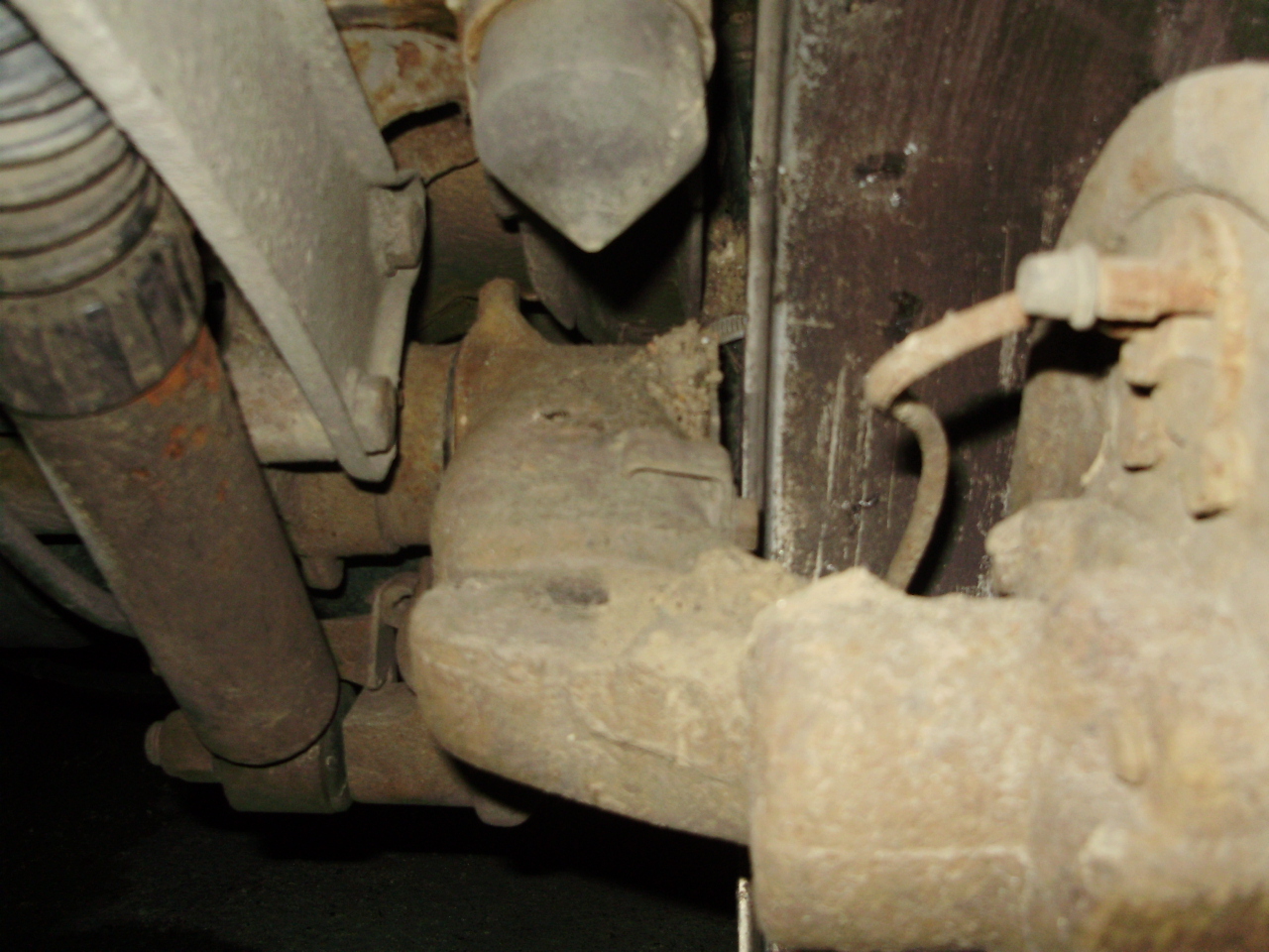

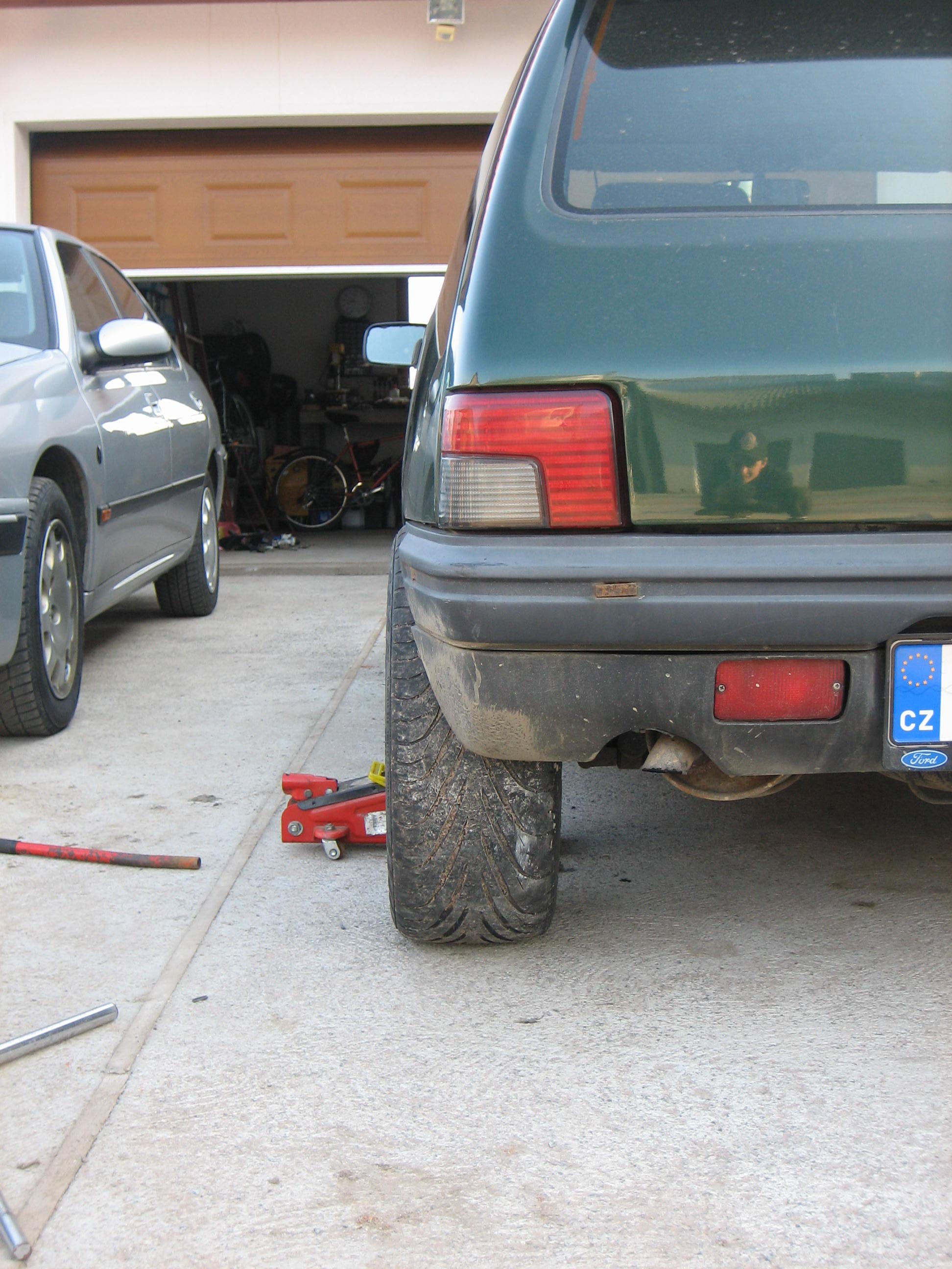

njn je to podle stavu nápravy, moje náprava je ještě v normě a kola nejsou do A, tak uvidím. Na 100% ale vím že to bude drhnout a lem a bude se to zařezávat do pneu, spíš mi jide o druhou stranu kola, kde je přišroubované, tak se obávám že to bude dřít o nápravu....
Ty lemy asi vytánu panenkou, když nikdo nemá vytahovačku :D
na foto je vidět kolik má cca místo samotný disk od kastle, a to tam ještě není pneu, tak jsem zvědavý, kdyžtak kola pujdou do světa, na gutmana jak ušité...
