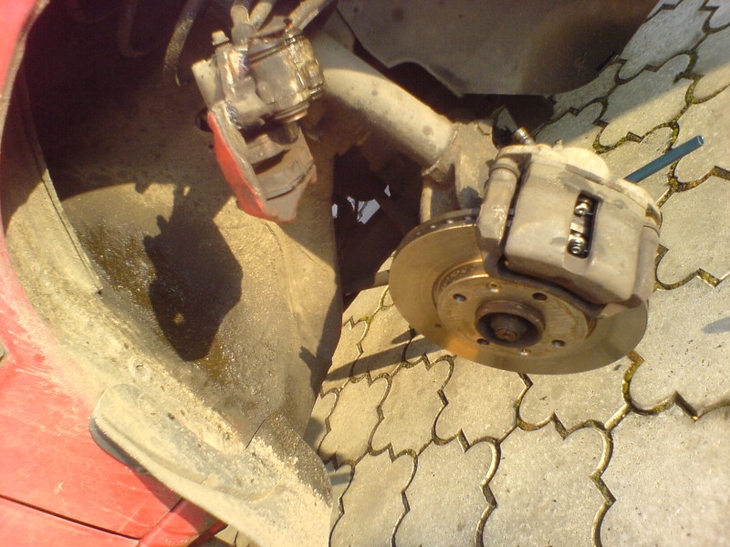

chlapi, poraďte, jakej je rozdíl mezi chlazenejma kotoučema z 1,6gti a z 1,9gti? mam třmeny bendix z 1,6gti a dostaly se ke mě i chlazený kotouče, ale ty kotouče se mi nehctěj vejít, mám přední nápravu z 1,9D
