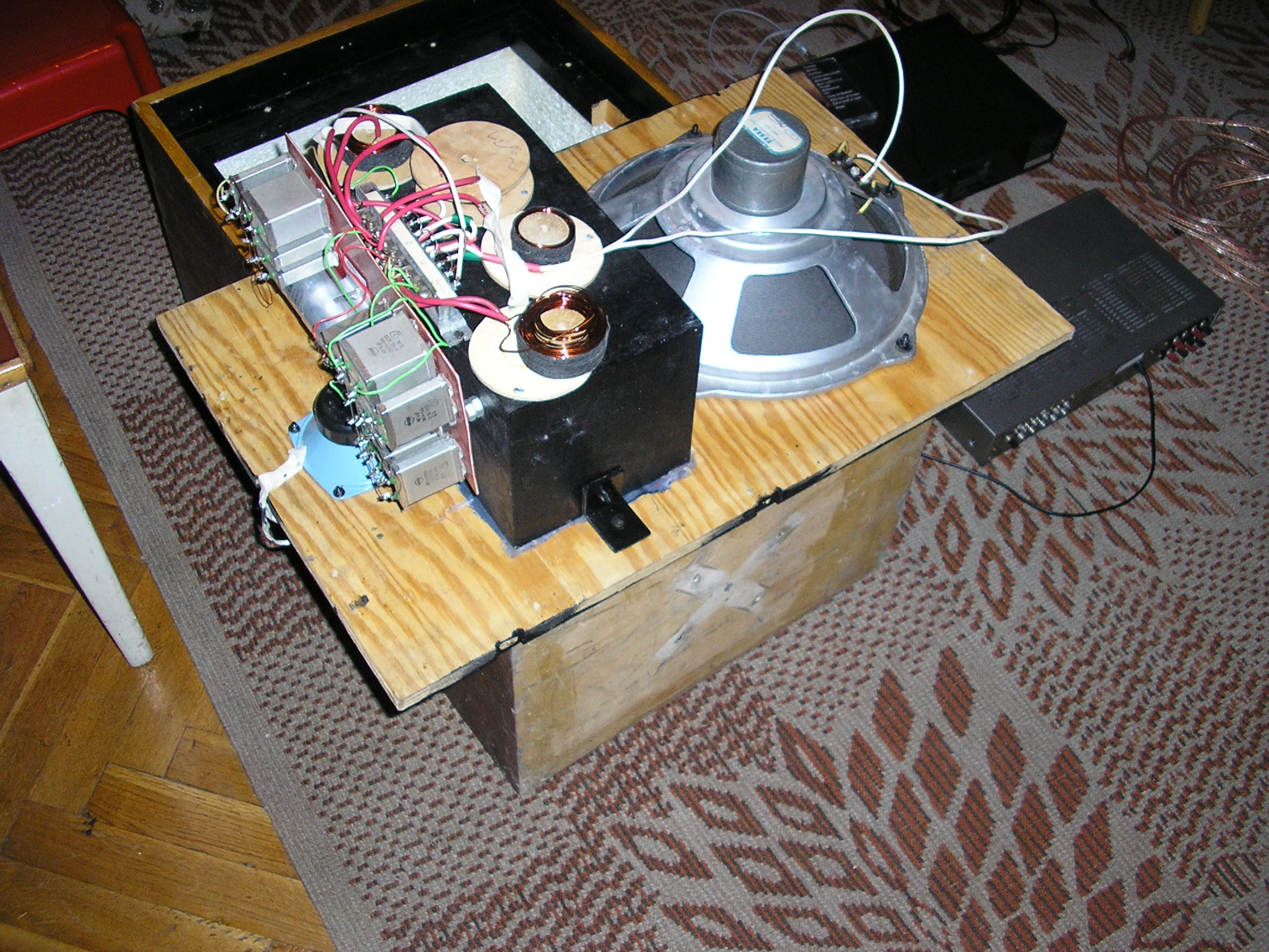

jinak přikládám foto mejch beden z přestavby.
původní stav
sice sou polepený jenom tapetou, ale bylo to nejrychlejší řešení a nevypadá to tak špatně
a tady slibovaná vyhybka - nemá chybu filtruje parádně a hlavně pěkně lineárně
oprava zesilovače - výměna koncových stupňů a zase maká směle dál
