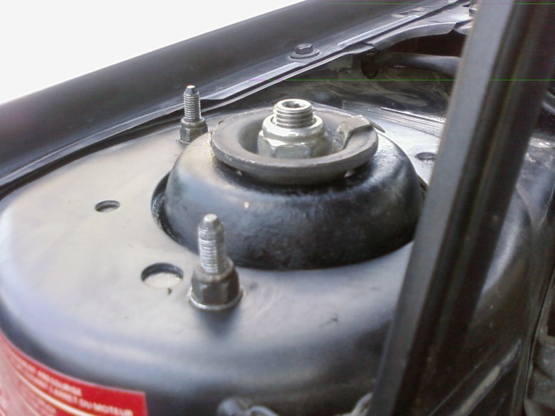

takže ložiska mam vymenené ale aj tak mi to trčí na každej strane tak do 0,5cm.
+ na PP tlmici mam srob o 2zavity nižšie jak druhý
začínam sa báť PREDNÁ NÁPRAVA

no ten klobouček takhle koukat ven musí, protože, když zatáčíš, tak se trochu posouvá

A nemá byť pod tým klobúčikom guma ?

je tam na tom malý pasik gumy.
Ale potom je cela táto téma uplne k 2 veciam...
Jasne vsimol som si,že sa to točí ale takto je to uplne normalne.?.
