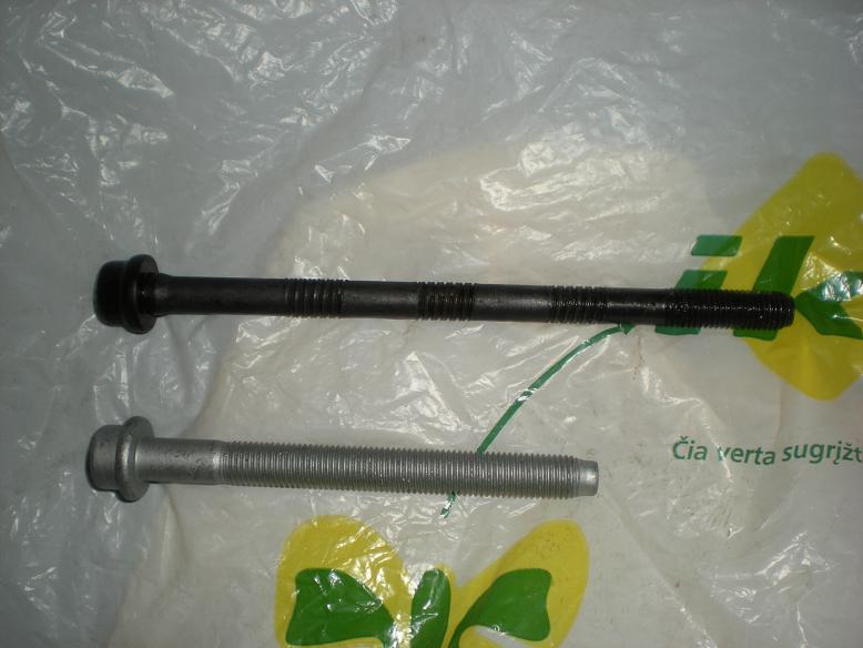

tak ted mi poradte panove.Koupil sem nove srouby a daly mi tyhle.Jsou o kus mensi nez ty stare.Ale dle jejich katalogu tam maj byt.Co myslite??? :myslim: Telo toho noveho sroubu meri 154mm a stary 175mm
Re: vodní pumpa
:myslim: oni mají kolikrát v těch svých katalogách kraviny :myslim:
v service boxu píšou tohle 11X150-175 :myslim:

tak ja je tam asi dam teda.Aspon my nebude ten sroub lest porad to te diry u pumpy
