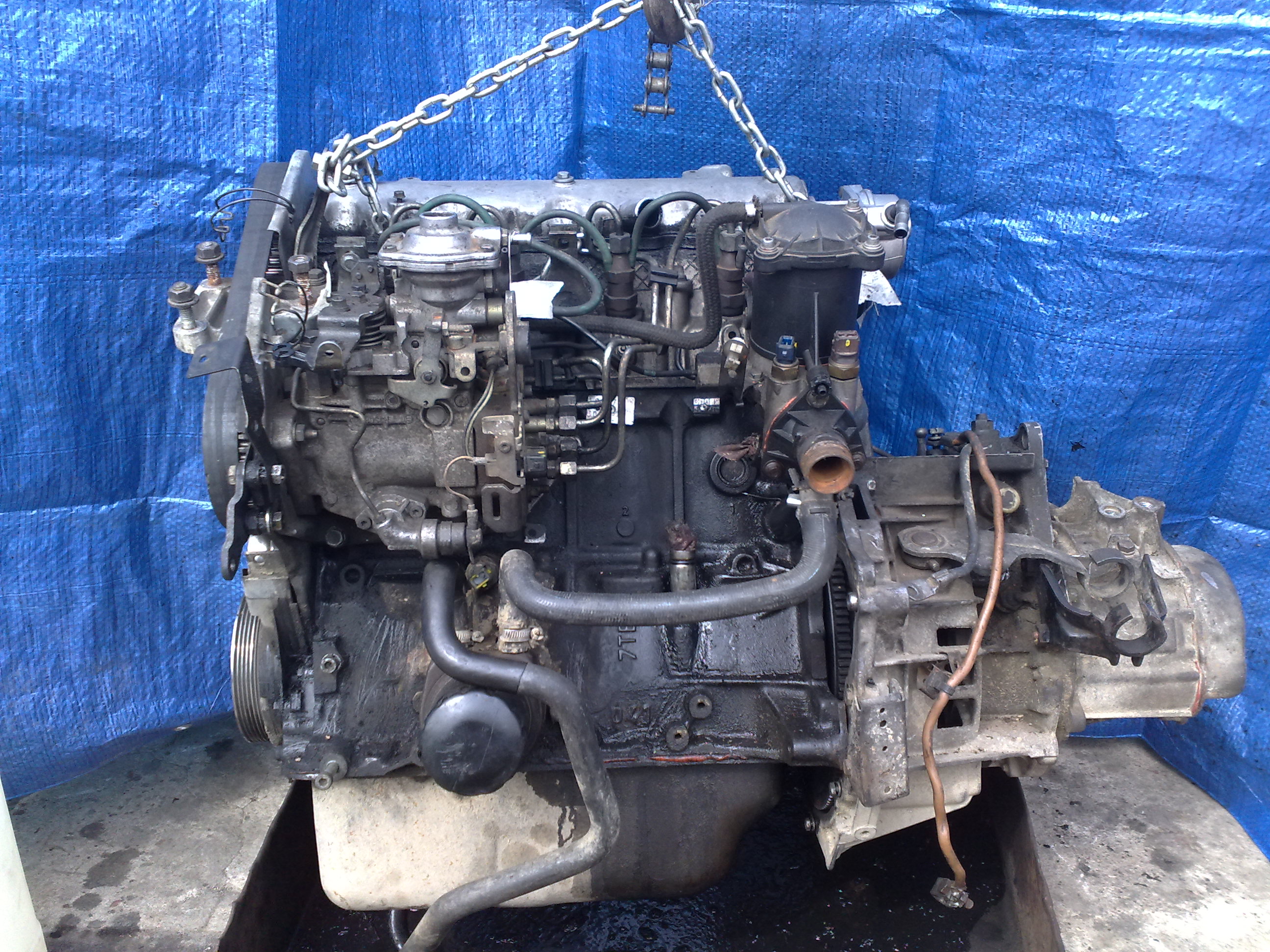

pod dlhom snivani o TD v 205 sa sen zacal stavat skutocnostou kedze moj stary motor 1,9D umrel (roztrhnuty rozvodovy remen a nasledne zlomenie vacky) musel som sa zacat obzerat po inom motore podmienka bola aby to bol motor s turbom , najvhodnejsi kandidat padol na 405 kedze tych tu je kopec

nasledne zacalo zkulturnovanie tohoto hnoja :najprv odstrojenie vsetkych casi, kablov,hadic

vymena rozvodovych kladiek a vodnej pumpy ,vsetkych semeringov a tesneni , hadiciek , filtrov
oprava pretlakoveho ventilu na turbe
nastavenie rozvodov pri zdemontovanom motore neni narocne :D

vyberanie stareho motora a osadenie noveho

doplnam co vsetko sa muselo prerabat :
1. motor je 1.9 td novsi model ,prevodovka pouzita zo 405
2. poloosi pouzite z 205 normalne zapadli do 405tkovej prevodovky
3. spojkove lanko pouzite z 205 normalne zapadlo do uchytenia na 405-spojke
4. vyfukove potrubie komplet nanovo vytvarovane od priruby turba po koncovy sportovy tlmic Ulter
5. vymena riadiacej paky aj z tiahlami - pouzite z GTI (spiatocka do 6prev.stupna) kedze ja som mal povodnu staru (potiahnut a do 1prev.stupna)
6. vymena tiahla na prevodovke (foto 1)

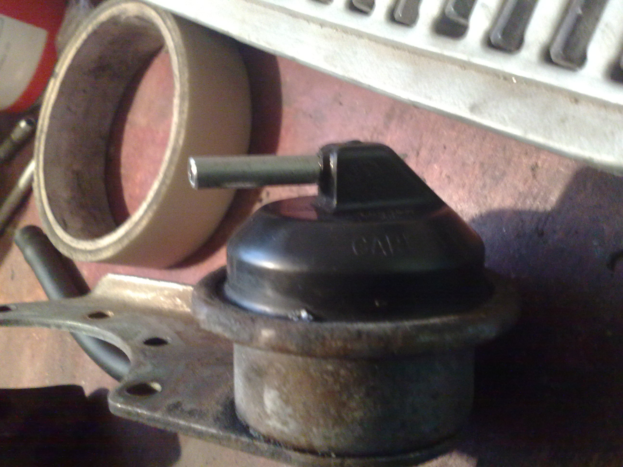

7. vyrobenie T odbocky na hadicu ktora smeruje do vymenika pod olejovim filtrom (foto 2)
8. uchytenie povodnej nadrzky nachladiacu kvap. (foto 3)
9. olejova vana z 205 s otvorom pre teplotu oleja
10. alternator zo 405 (zrepasovany -vycisteny, vymenene loziska, uhliky) (foto 4)
11. servo cerpadlo zo 405
12. chladic povodny 205
13. sanie poskladane z viacerych aut , sportovy filter
13 zapojenie elektriky - totozne s 205D akurat prehodenie konektorov za novise z 405
