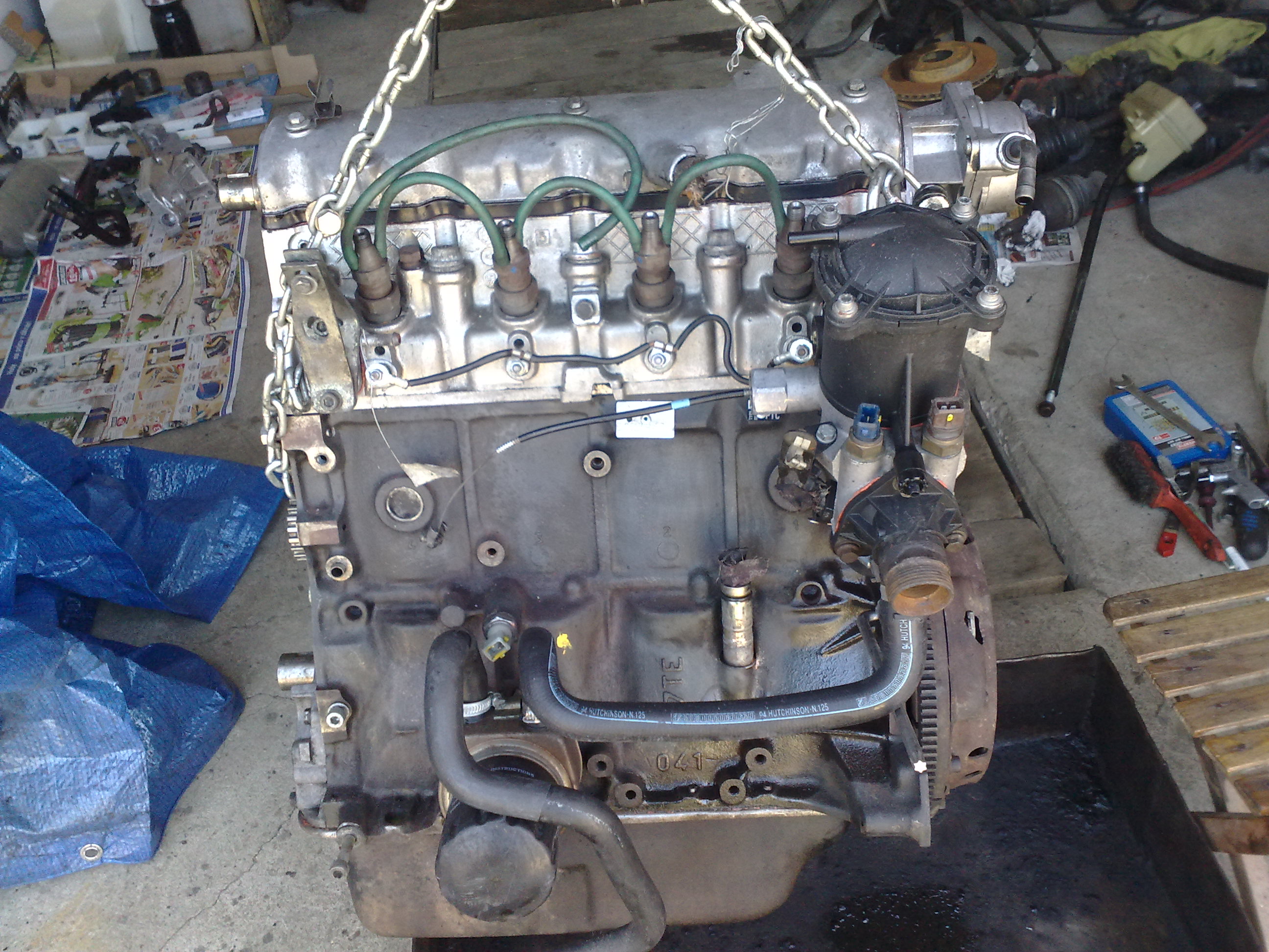

nasledne zacalo zkulturnovanie tohoto hnoja :najprv odstrojenie vsetkych casi, kablov,hadic
na umyvanie som si objednal 6l profi cistiaci prostriedok SUPERMAFRASOL minul som 4 l a to sa riedi 1:10 :D

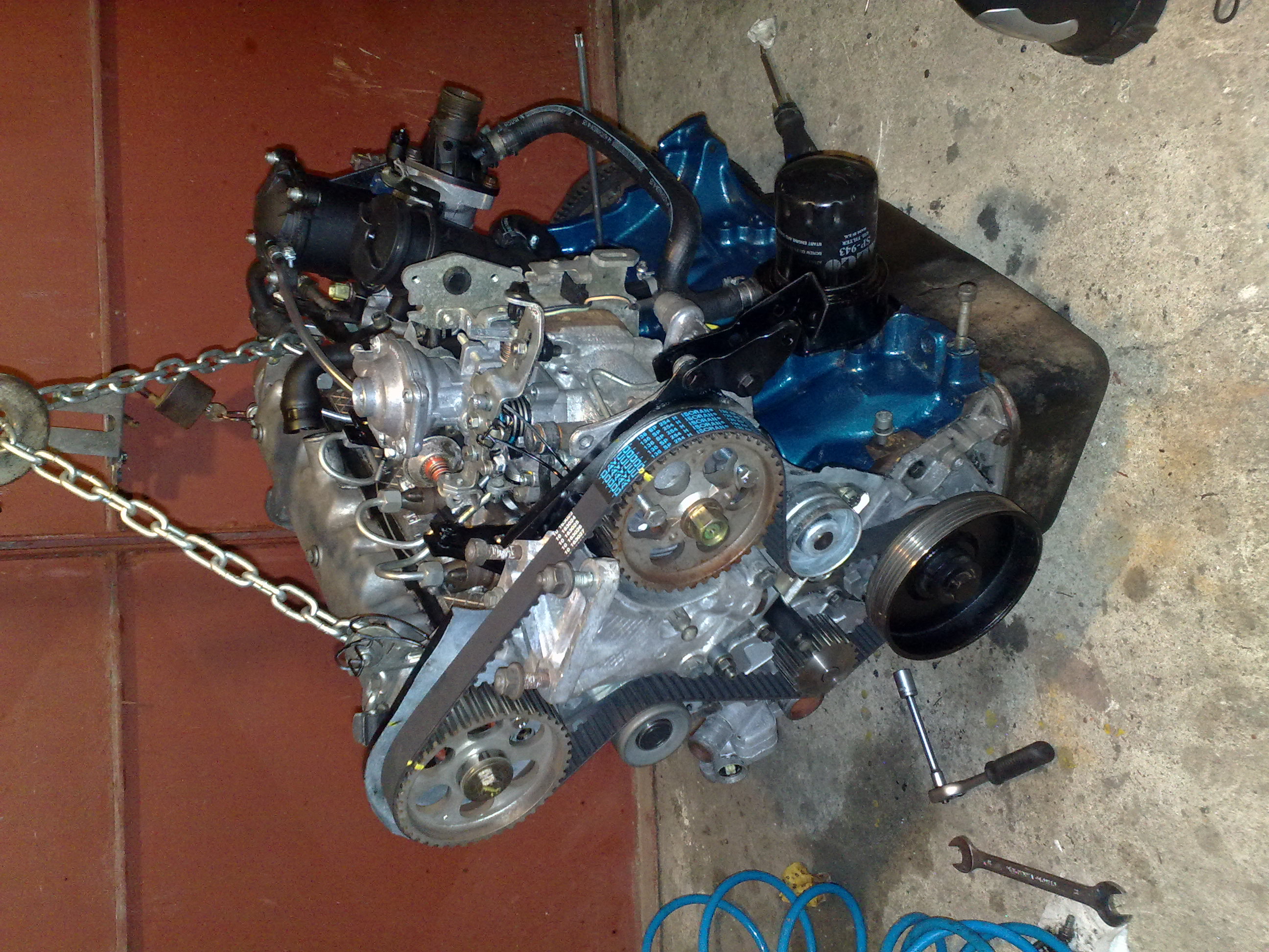

vymena rozvodovych kladiek a vodnej pumpy ,vsetkych semeringov a tesneni , hadiciek , filtrov

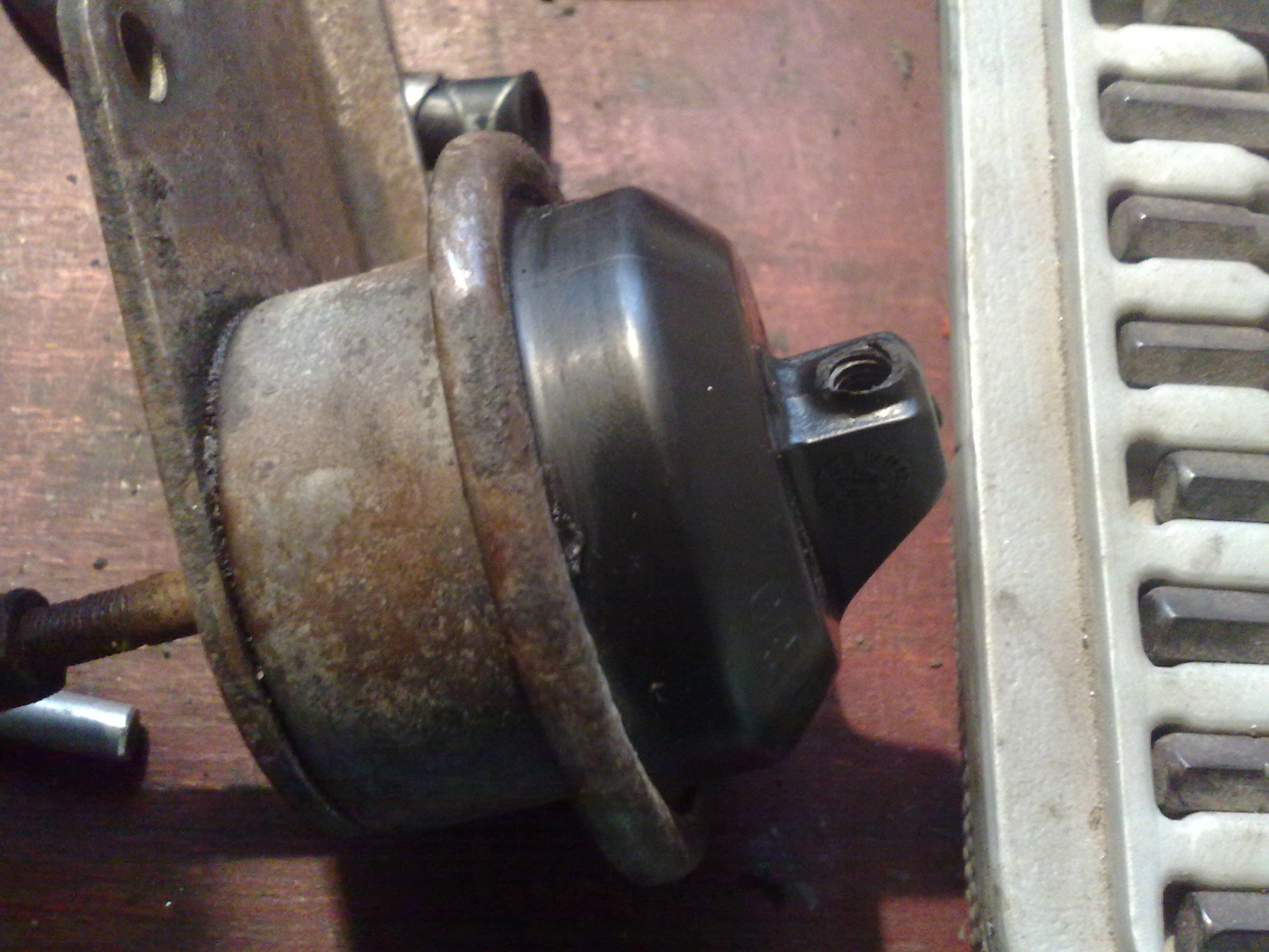

oprava pretlakoveho ventilu na turbe
nastavenie rozvodov pri zdemontovanom motore neni narocne :D

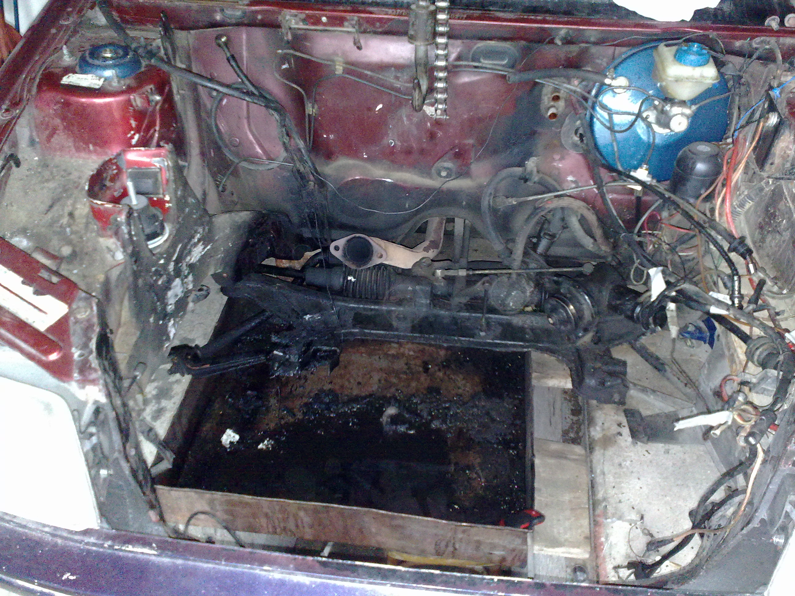

vyberanie stareho motora a osadenie noveho

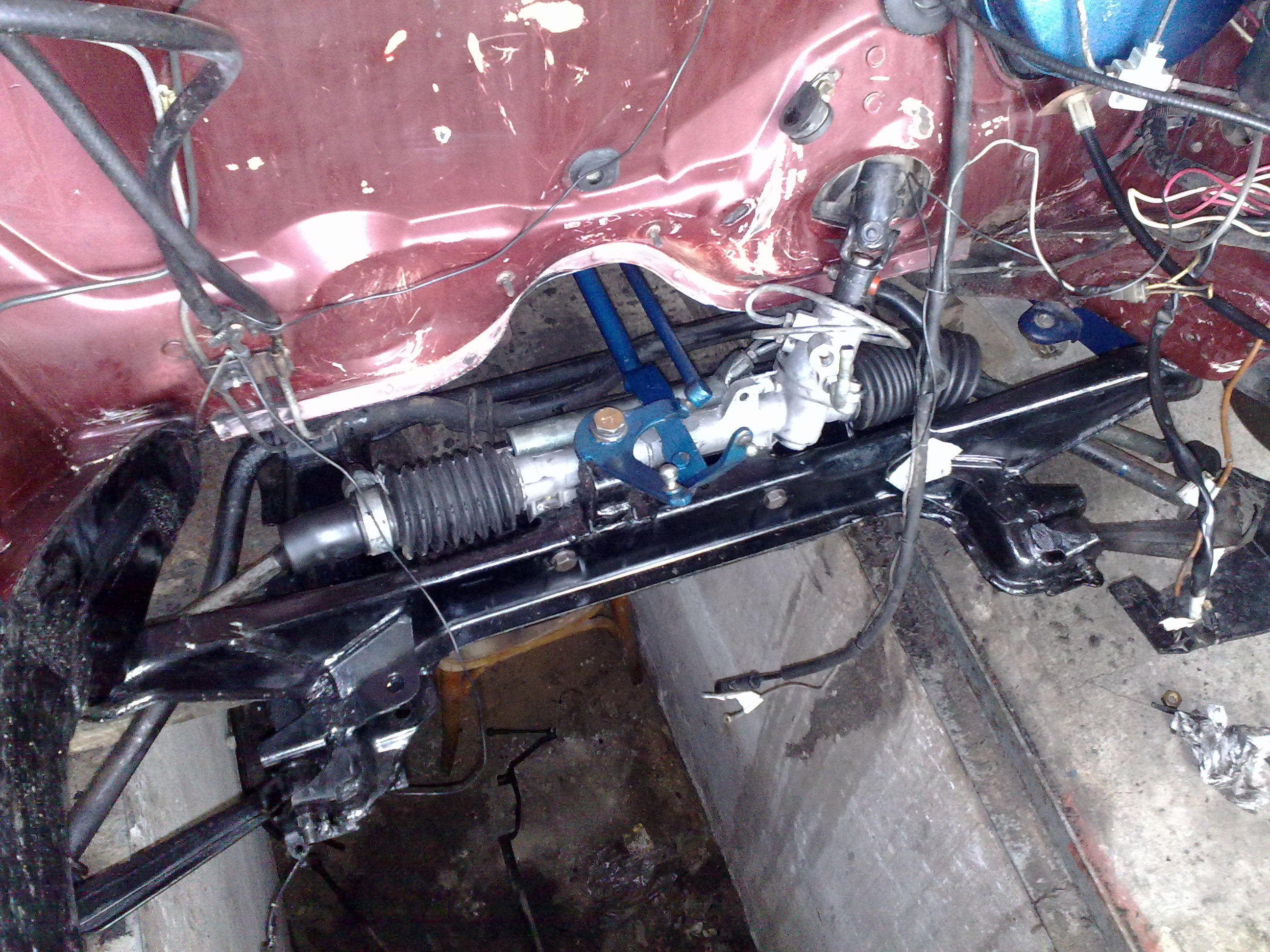

vycistenie riadenia
vycistenie riadenia

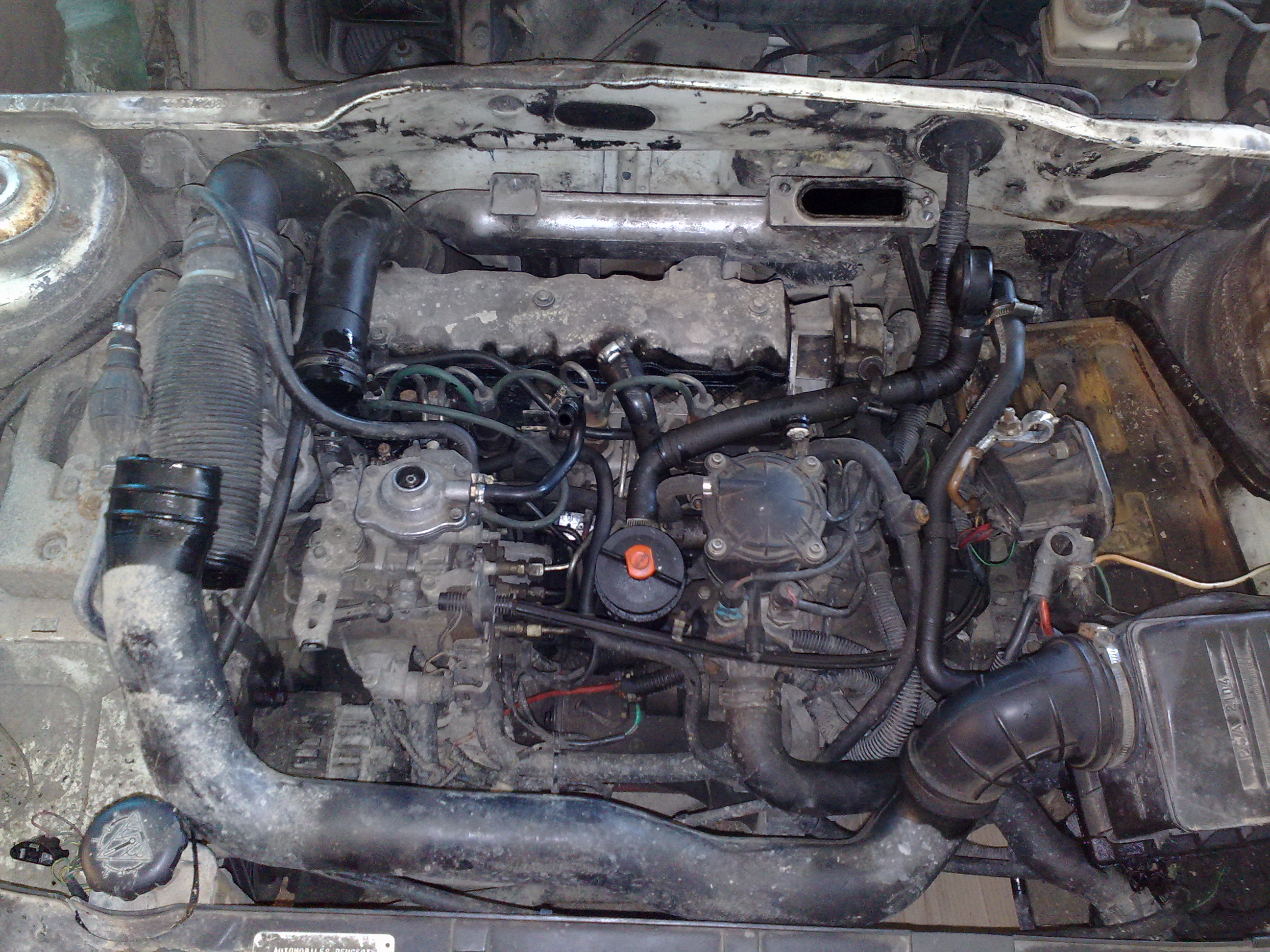

10. alternator zo 405 (zrepasovany -vycisteny, vymenene loziska, uhliky) (foto 4)
