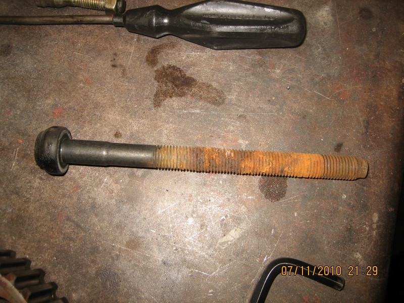

Zdary,pustil jsem se do demontáže hlavy,ale zarazil jsem se na povolování šroubů co drží hlavu.Vyjebal jsem na tom už tři torxy a povolil jen jednu řadu,tu přední.Ty ostatní nejdou ani za boha povolit,takže bych potřeboval poradit jak na ně.
Metrovou páku a kvedlání sem tam,jsem zkoušel a nerozhýbali se a jebal jsem do nich kladivem taky dost a nic.Copa ještě pomůže? Nahřívání se trochu bojim.

Re: Demontáž šroubů hlavy na TD.
Jo jo,nad tou jsem taky přemýšlel,budu muset zkusit zítra až nakoupim ořechy
Kloudný ořechy
Myslím že lepší už neseženu
pak mě na to napadlo navařit matice a to už by pak mělo povolit.No uvidí se zítra.
